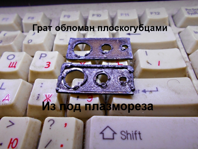

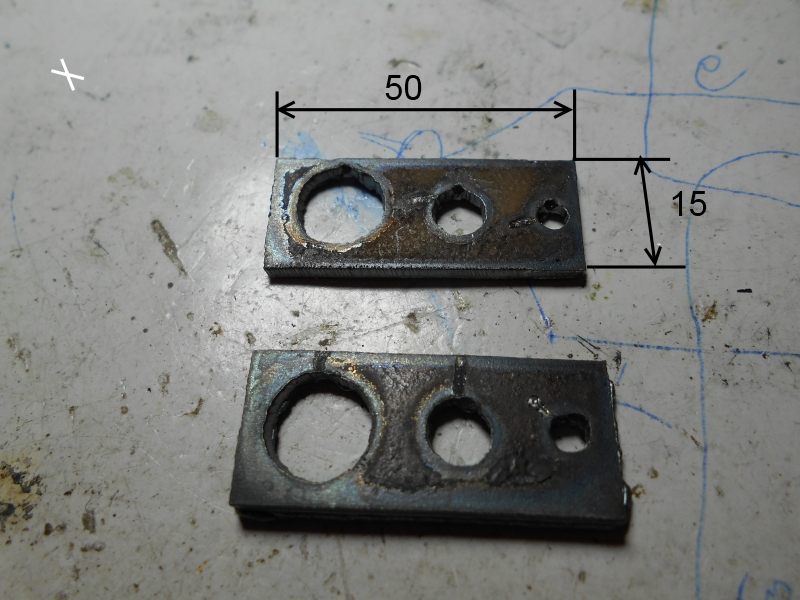

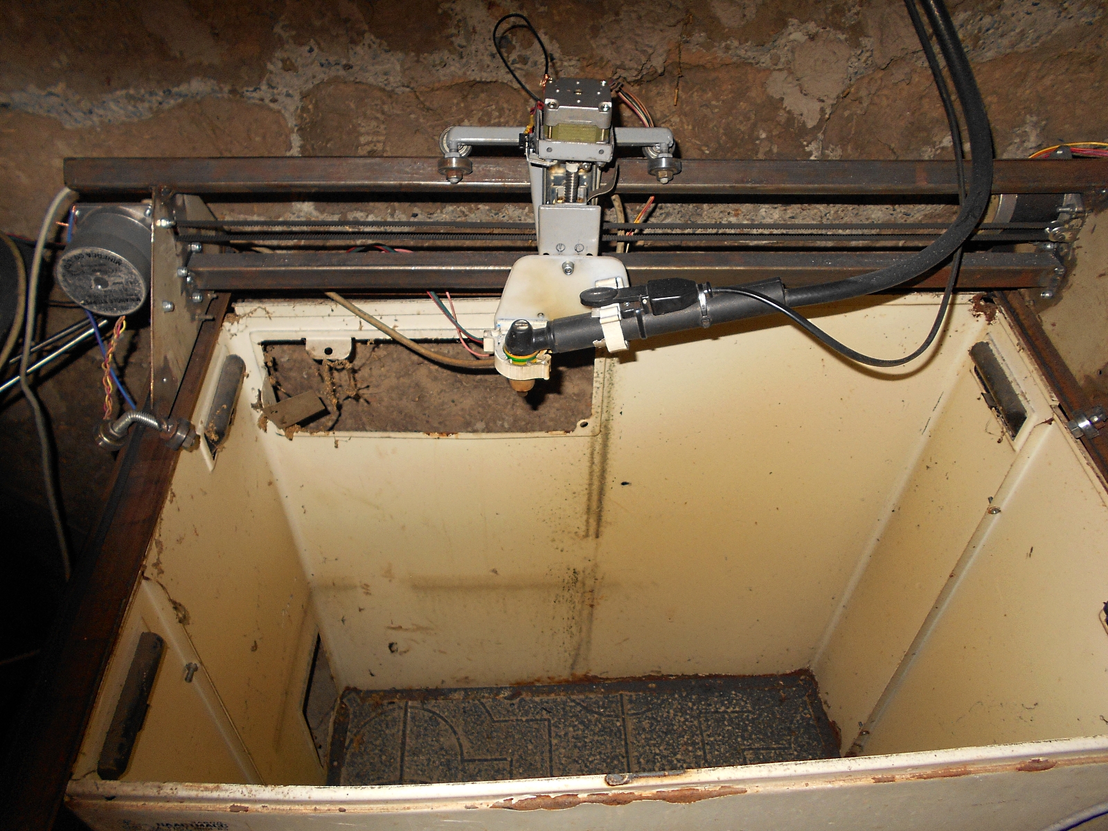

Ввиду наличия свободного времени, решил сделать действующий макет плазмореза. Механику собрал из подножного материала. Электронику на ардуино. Сегодня получил первый более-менее приемлемый результат. До этого боролся с помехами от ВВ поджига и отлаживал программу автономного ТНС. Тренировался на детальке небольшого размера 35х15 мм. Толщина металла 1 мм (крашеный еще в советские времена). Лицевая сторона вроде-бы ничего (для первого раза), а вот обратная сторона не нравится. С одной стороны грата практически нет, а с другой образуется валик около 1 мм высотой и 2 мм шириной. Отламывается с трудом. Если отломать, то рез вполне приличный. Напряжение дуги и скорость одинаковые. Меняется только направление реза. Есть предчувствие, что этот эффект дает люфт оси Z, т.к. она висит на одной мебельной направляющей. И при движении в разных направлениях рукав плазмореза или натягивается или сжимается внося этот эффект. При приложения усилий рукой люфт чувствуется, но заметного на глаз отклонения горелки не видно. Опыта работы с плазмой нет, поэтому прошу подтвердить или опровергнуть мои измышления. Насколько влияет наклон горелки на качество реза? На заготовке обратная сторона тоже имеет разный грат, только стороны меняются местами. Ну и фото результата и самого "плазмореза".

Более внимательно рассмотрел детальку и заготовку. Обнаружил, что качество реза от направления движения практически не зависит, но след от дуги на торцах имеет разный наклон. Напоминает историю с попутным и встречным фрезерованием. Каким боком это относится к плазме, не ясно. Замена сопла, результата не дает. Сегодня попробую ввести элементы наклона резака в двух плоскостях, возможно что-то прояснится. Вот только экспериментировать практически не на чем. Изрезал все, что нашел. Попробовал зачистить от краски, результат тот-же, но грат невозможно отодрать. Ну и более детально результаты реза.

Вопрос по несимметричному грату в зависимости от направления реза, снимается. Действительно, понятие попутного и встречного фрезерования, актуально и для плазмы. Дуга вращается, подобно фрезе. С одной стороны снимает металл, а на другую забрасывает. На толстом металле (более 4 мм), дуга на выходе уже теряет скорость и этот эффект менее заметен. Пришлось увеличить скорость реза, насколько возможно. Качество заметно возросло, грата стало меньше, да и сниматься стал легче. Правда вылезли другие косяки, связанные с конструкцией станка. Маловат вес (стремится уползти или слететь с основания-корпуса от стиральной машинки), гнутся стойки портала из 1,5 стали из-за чего нарушается геометрия и слабоваты движки (ток всего 1,5 А). Особо не разгонишься.Применять разгон с ускорением, не вариант - страдает качество реза. Приходится стартовать сразу с максимальной скорости, отсюда и ограничения.

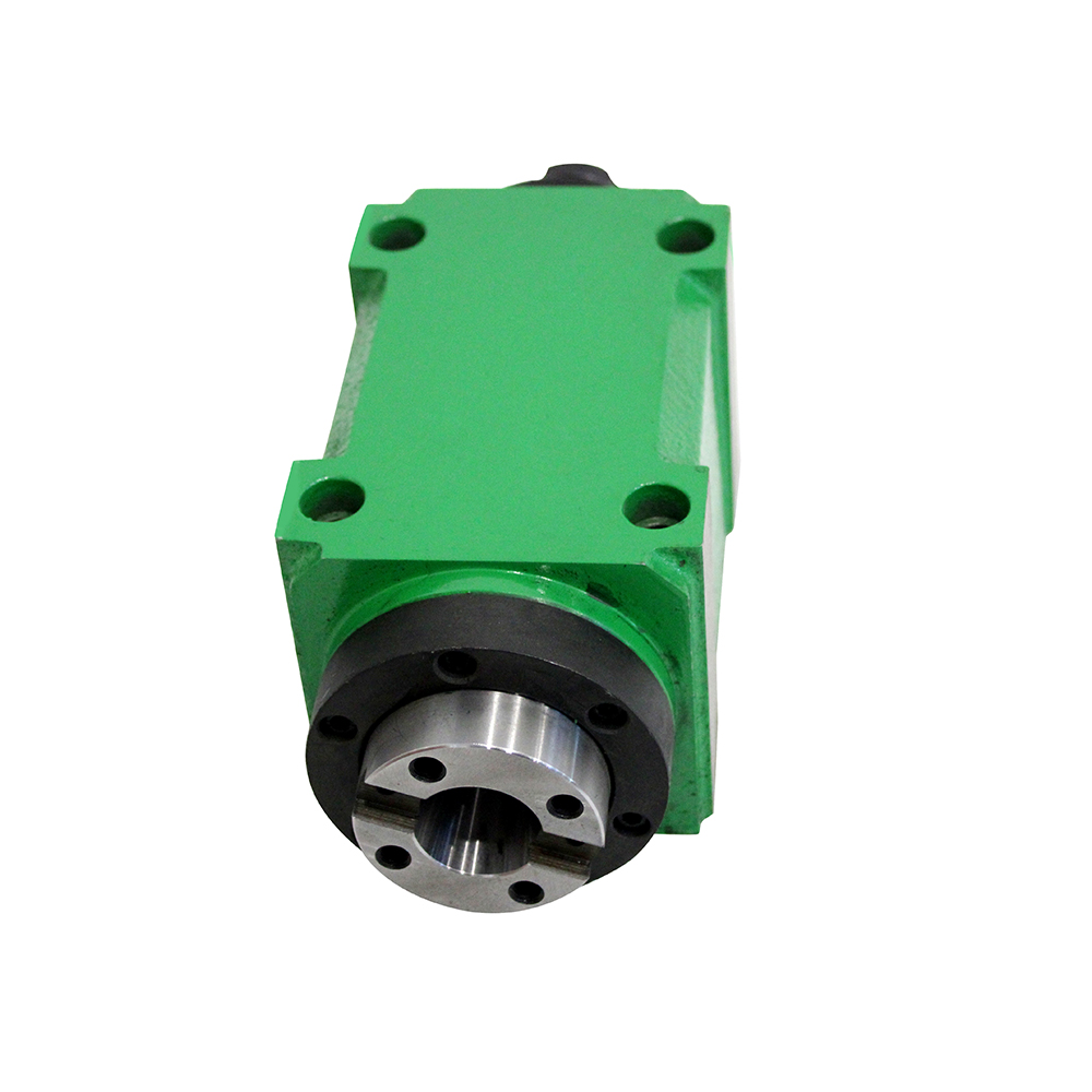

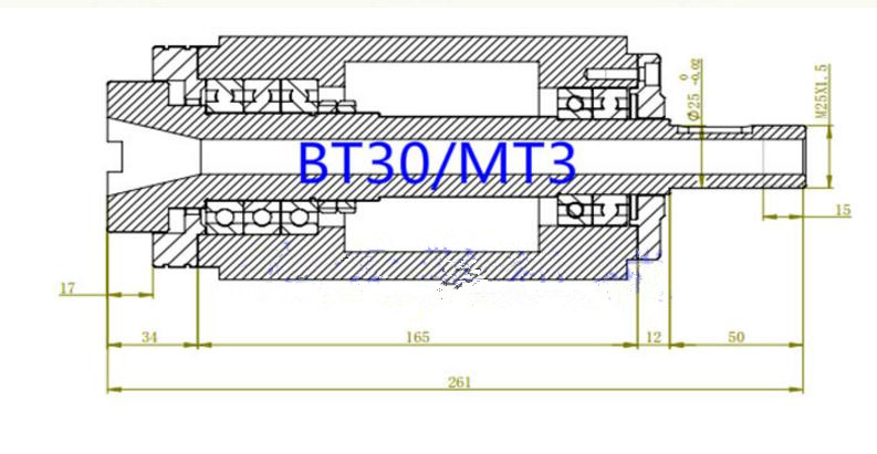

Добрый день, никто не встречал отзывы или обзоры на китайские тихоходные силовые шпиндели как на фоточках во вложении. Нравится удобством крепления на самодельный фрезер и на вид добротное исполнение, каленые детали. Привод через зубчатый ремень и на шаговик/серву планирую. Смущает схема размещения подшипников, два упорных+радиальный и два радиальных на хвосте это нормально вообще?

svm писал(а): ↑ С одной стороны грата практически нет, а с другой образуется валик около 1 мм высотой и 2 мм шириной. Отламывается с трудом.
Скорость реза маленькая, от того грат. Скорость должна быть такая, чтобы под меалом выходящая струя отставала на 10-15 град. Добавляй подачу до тех пор, пока плазма не сможет прорезать. Потому убавь. При правильном режиме повалит кучу дыма.

Метал не наплавляется в грат как у тебя, а выдувается.

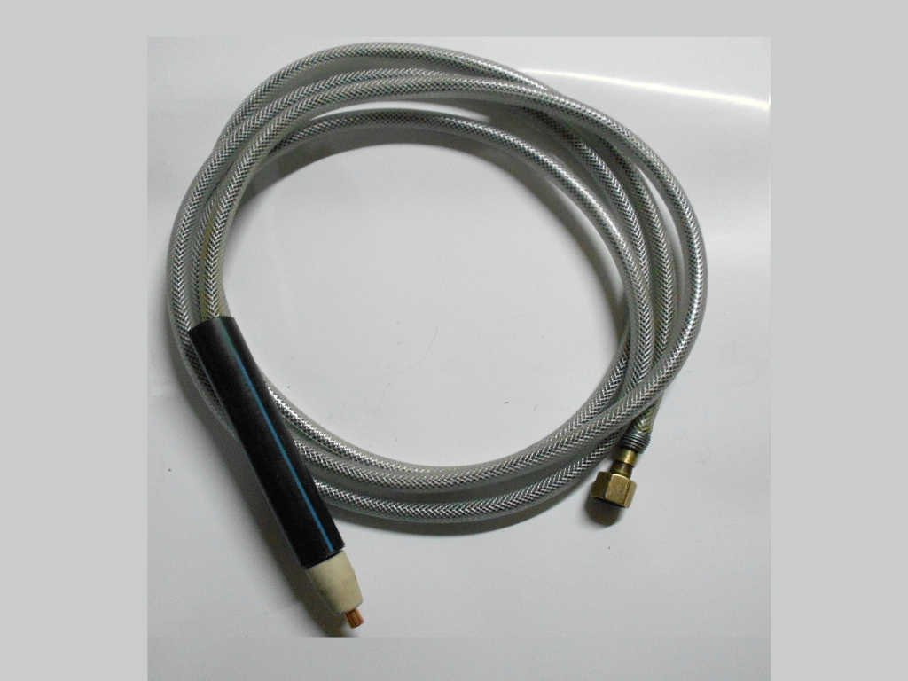

Я не в промышленных масштабах. Просто нужно испытать самодельную горелку, целый день на нее потратил. Сегодня из остатков автогена, пивного шланга обрезков пластиковых труб и кусочка медной трубки сделал прямую горелку вместо угловой РТ31. Косяки связанные с люфтами оси Z почти исчезли. Режет вроде так-же.
