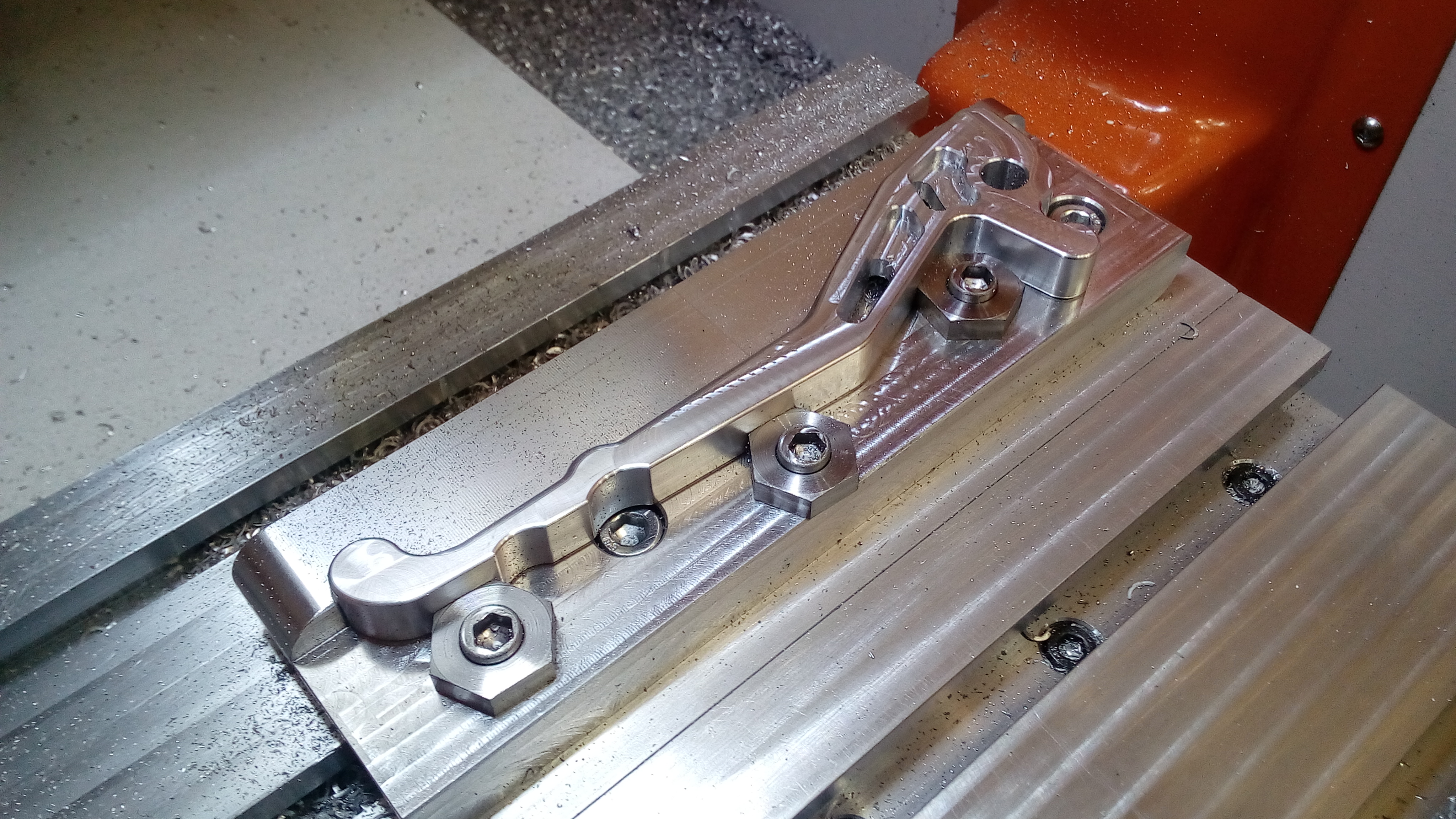

Вторая сторона тормозных рычагов.
Приспособа на самодельных MiteeBite Fixure Clamp.

Покрытие предусматривается потом?
Re: Мелкий+ 400х300х150 с автосменой
А как работают зажимы?
hmnijp
Сообщения: 1553
Репутация: 542
Откуда: Ульяновск
Сообщение hmnijp »
sima8520 писал(а):А как работают зажимы?
эксцентриком прижимают
То есть к стенке прижимают. А вниз, значится, не жмут деталь?
cncfreak
Сообщения: 206
Зарегистрирован: 05 дек 2016, 17:55
Репутация: 247
Откуда: Омск
Сообщение cncfreak »
sima8520 писал(а):То есть к стенке прижимают. А вниз, значится, не жмут деталь?
Нет, эти вниз не жмут.
Они для финишной обработки, не оставляют следов.
Чтоб вниз ещё давило, надо использовать Pitbull.

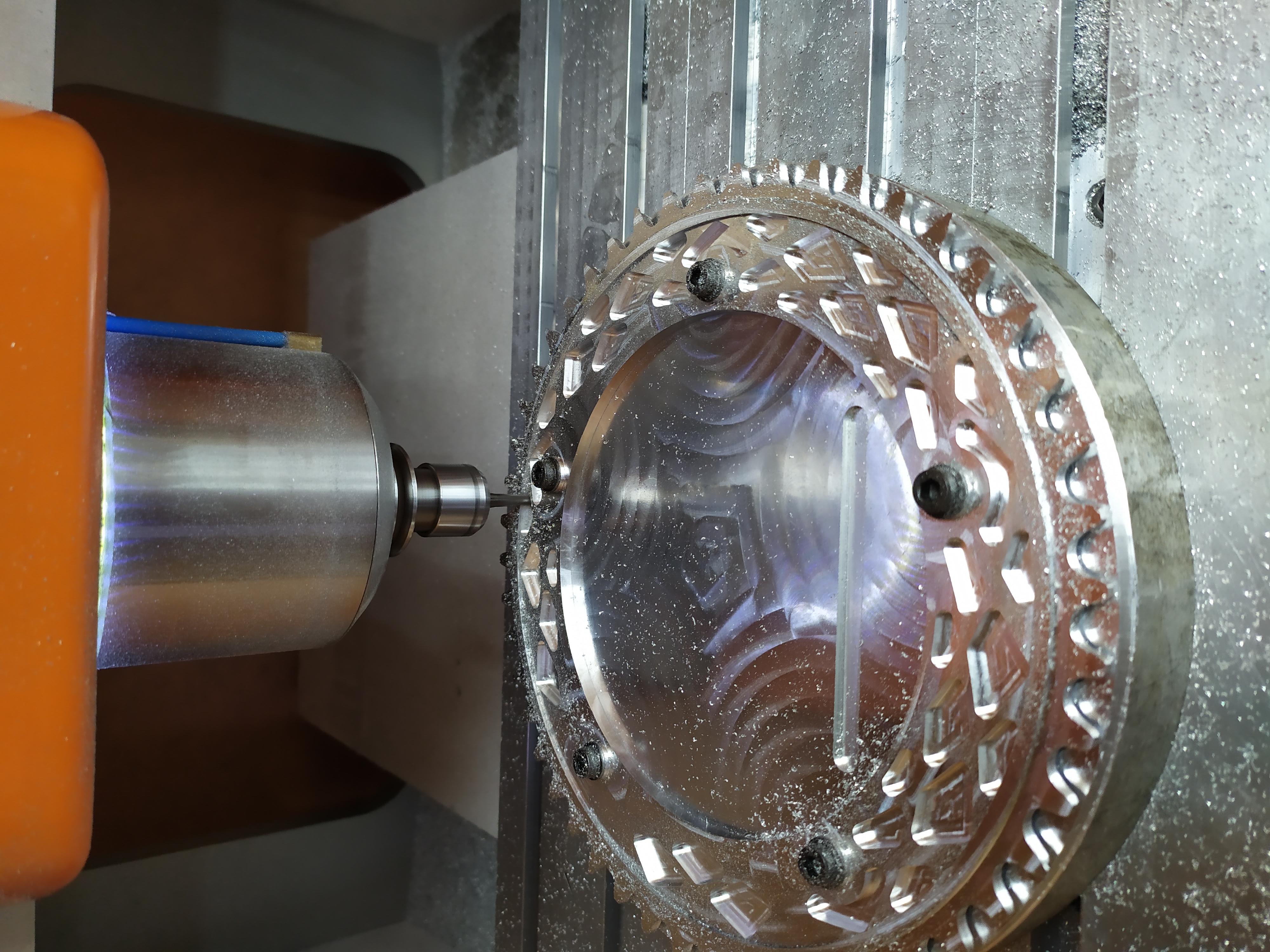

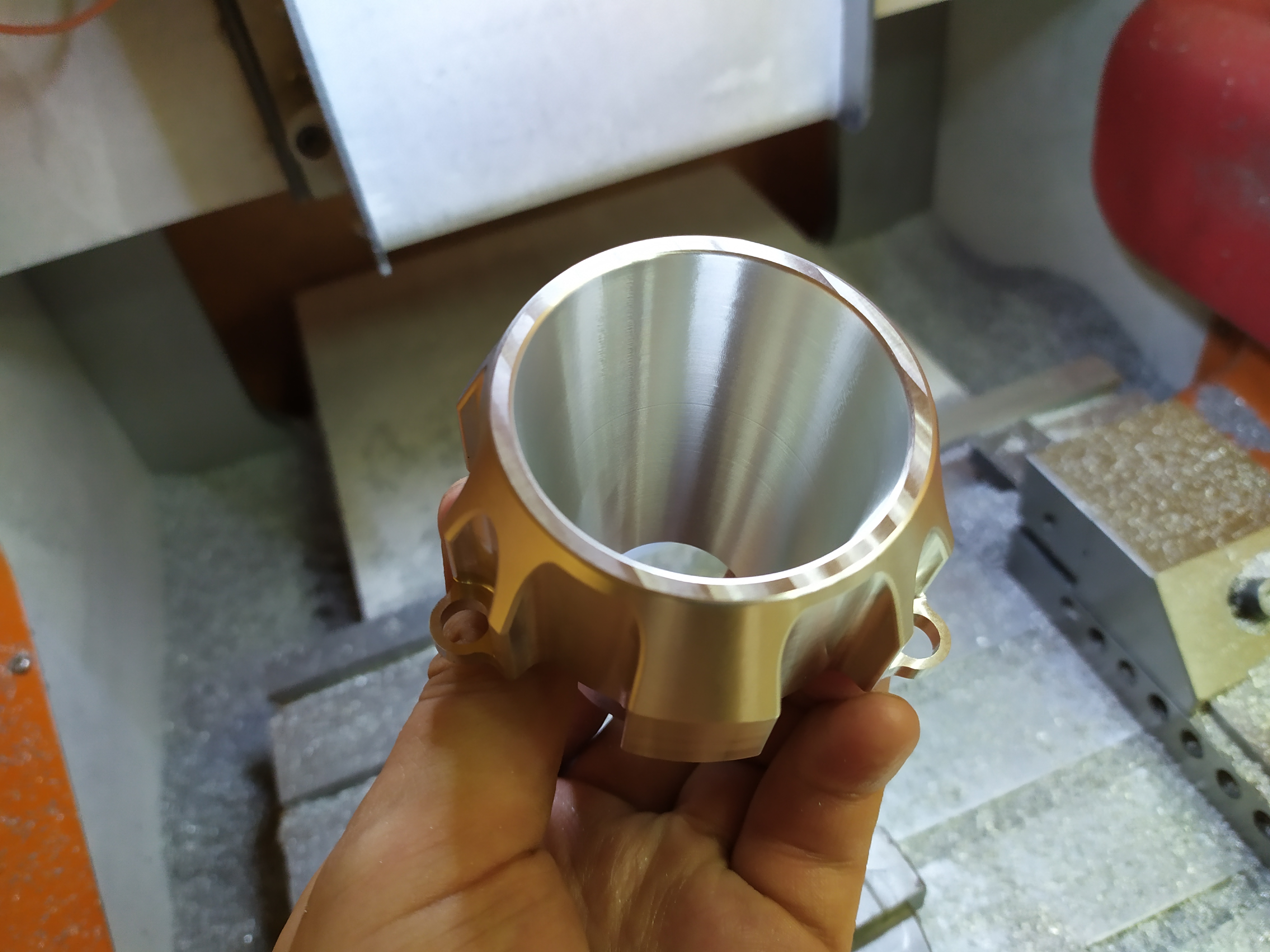

IMG_20200716_210657.jpg (5332 просмотра) <a class='original' href='./download/file.php?id=184290&mode=view' target=_blank>Загрузить оригинал (4.63 МБ)</a>
IMG_20200701_172926.jpg (5330 просмотров) <a class='original' href='./download/file.php?id=184291&mode=view' target=_blank>Загрузить оригинал (3.58 МБ)</a>
IMG_20200704_191214_BURST5.jpg (5329 просмотров) <a class='original' href='./download/file.php?id=184292&mode=view' target=_blank>Загрузить оригинал (3.78 МБ)</a>
IMG_20200705_190512.jpg (5329 просмотров) <a class='original' href='./download/file.php?id=184293&mode=view' target=_blank>Загрузить оригинал (2.94 МБ)</a>
IMG_20200524_183126.jpg (5326 просмотров) <a class='original' href='./download/file.php?id=184294&mode=view' target=_blank>Загрузить оригинал (3.43 МБ)</a>
IMG_20200510_161942.jpg (5326 просмотров) <a class='original' href='./download/file.php?id=184295&mode=view' target=_blank>Загрузить оригинал (4.09 МБ)</a>
IMG_20200507_194348.jpg (5326 просмотров) <a class='original' href='./download/file.php?id=184296&mode=view' target=_blank>Загрузить оригинал (3.18 МБ)</a>
IMG_20200507_193234.jpg (5326 просмотров) <a class='original' href='./download/file.php?id=184297&mode=view' target=_blank>Загрузить оригинал (2.33 МБ)</a>
IMG_20200507_193206.jpg (5326 просмотров) <a class='original' href='./download/file.php?id=184298&mode=view' target=_blank>Загрузить оригинал (3.35 МБ)</a>
IMG_20190917_213824.jpg (5326 просмотров) <a class='original' href='./download/file.php?id=184299&mode=view' target=_blank>Загрузить оригинал (2.68 МБ)</a>
Последний раз редактировалось cncfreak 27 июл 2020, 12:21, всего редактировалось 5 раз.
