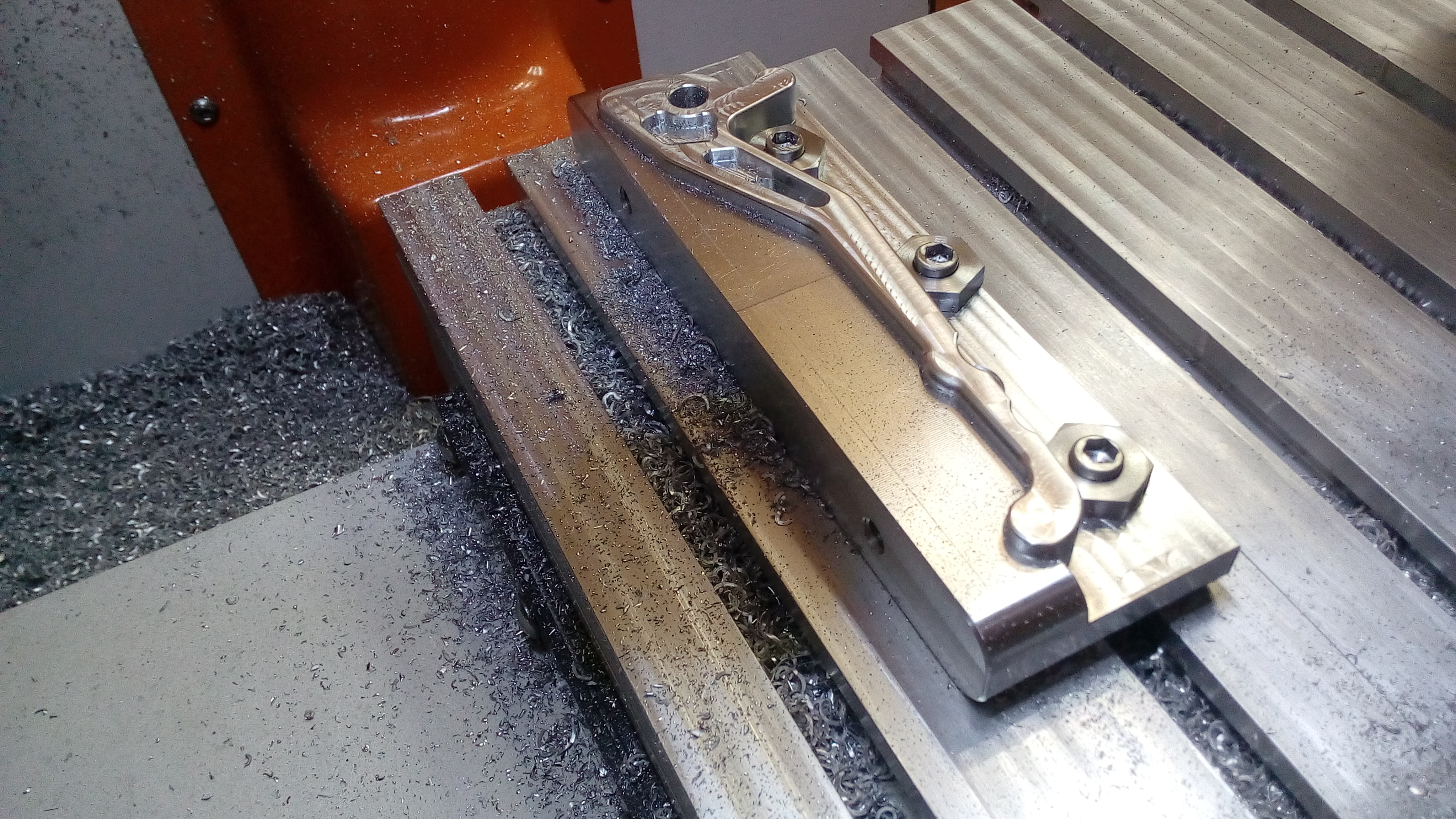

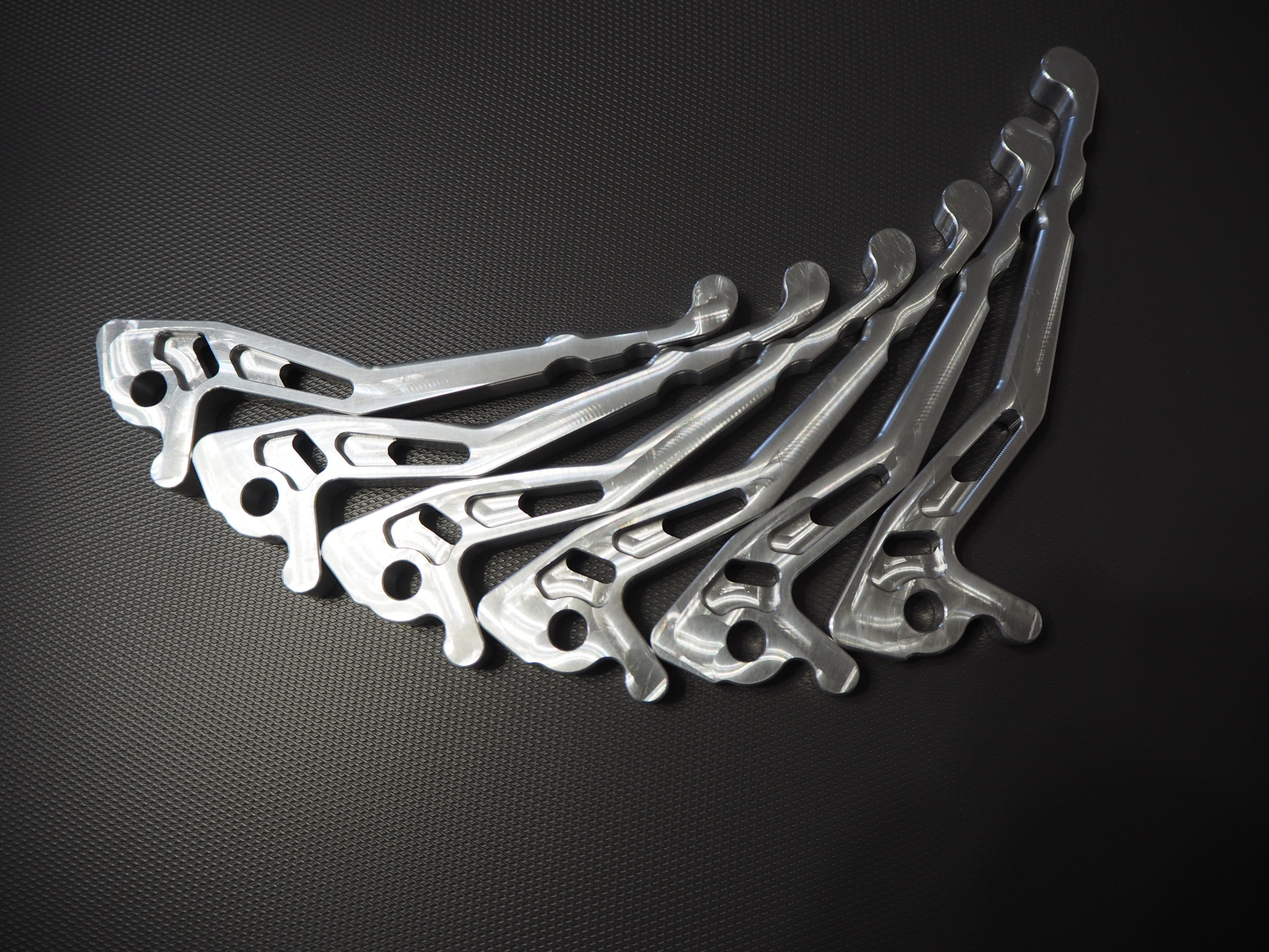

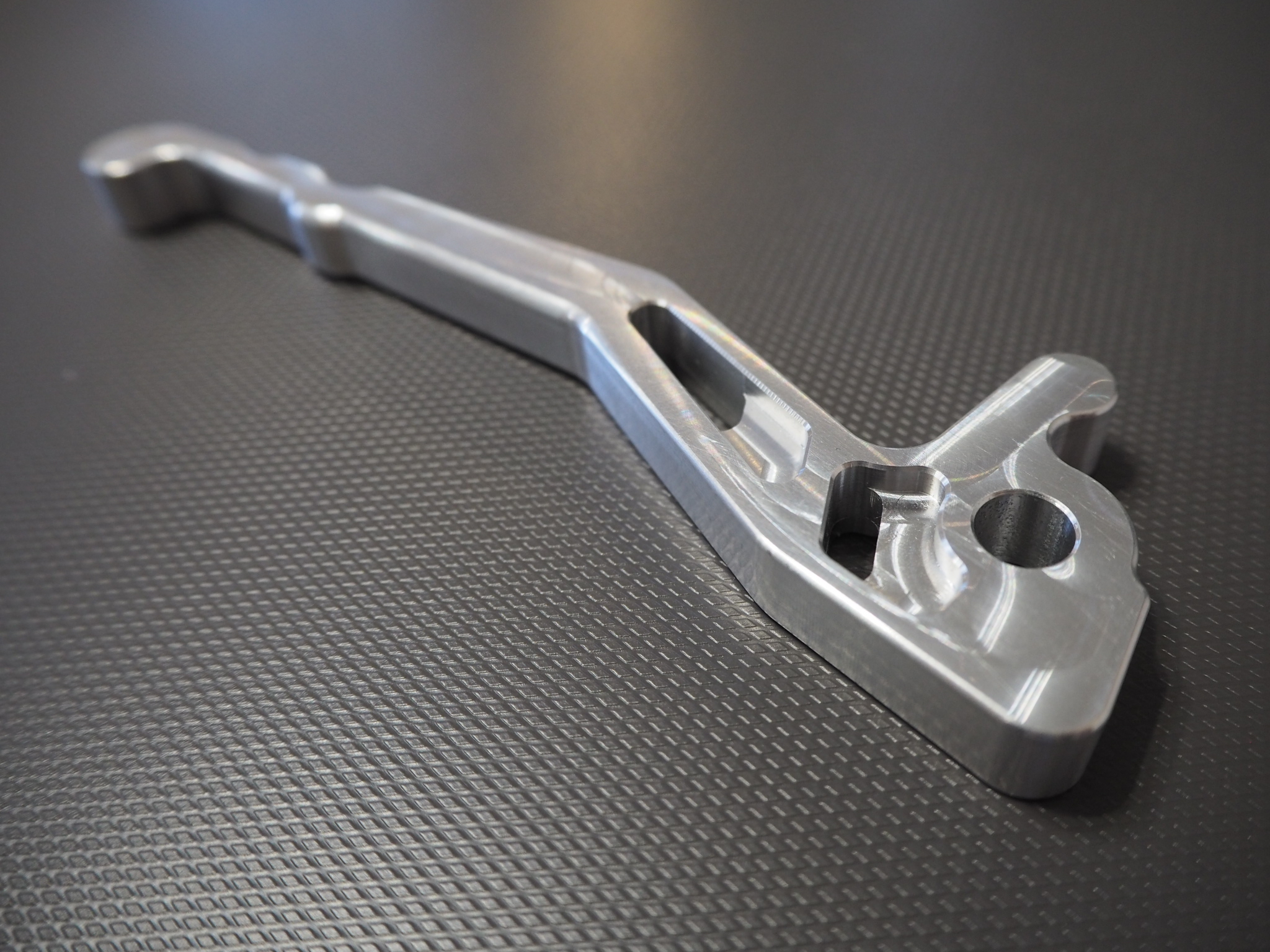

Вторая сторона тормозных рычагов.
Приспособа на самодельных MiteeBite Fixure Clamp.

Покрытие предусматривается потом?
Сообщения: 4510
Re: Мелкий+ 400х300х150 с автосменой
А как работают зажимы?
hmnijp
Сообщения: 1754
Репутация: 542
Откуда: Ульяновск
Сообщение hmnijp »
sima8520 писал(а):А как работают зажимы?
эксцентриком прижимают
Сообщения: 4510
То есть к стенке прижимают. А вниз, значится, не жмут деталь?
cncfreak
Сообщения: 208
Зарегистрирован: 05 дек 2016, 17:55
Репутация: 247
Откуда: Омск
Сообщение cncfreak »
sima8520 писал(а):То есть к стенке прижимают. А вниз, значится, не жмут деталь?
Нет, эти вниз не жмут.
Они для финишной обработки, не оставляют следов.
Чтоб вниз ещё давило, надо использовать Pitbull.
