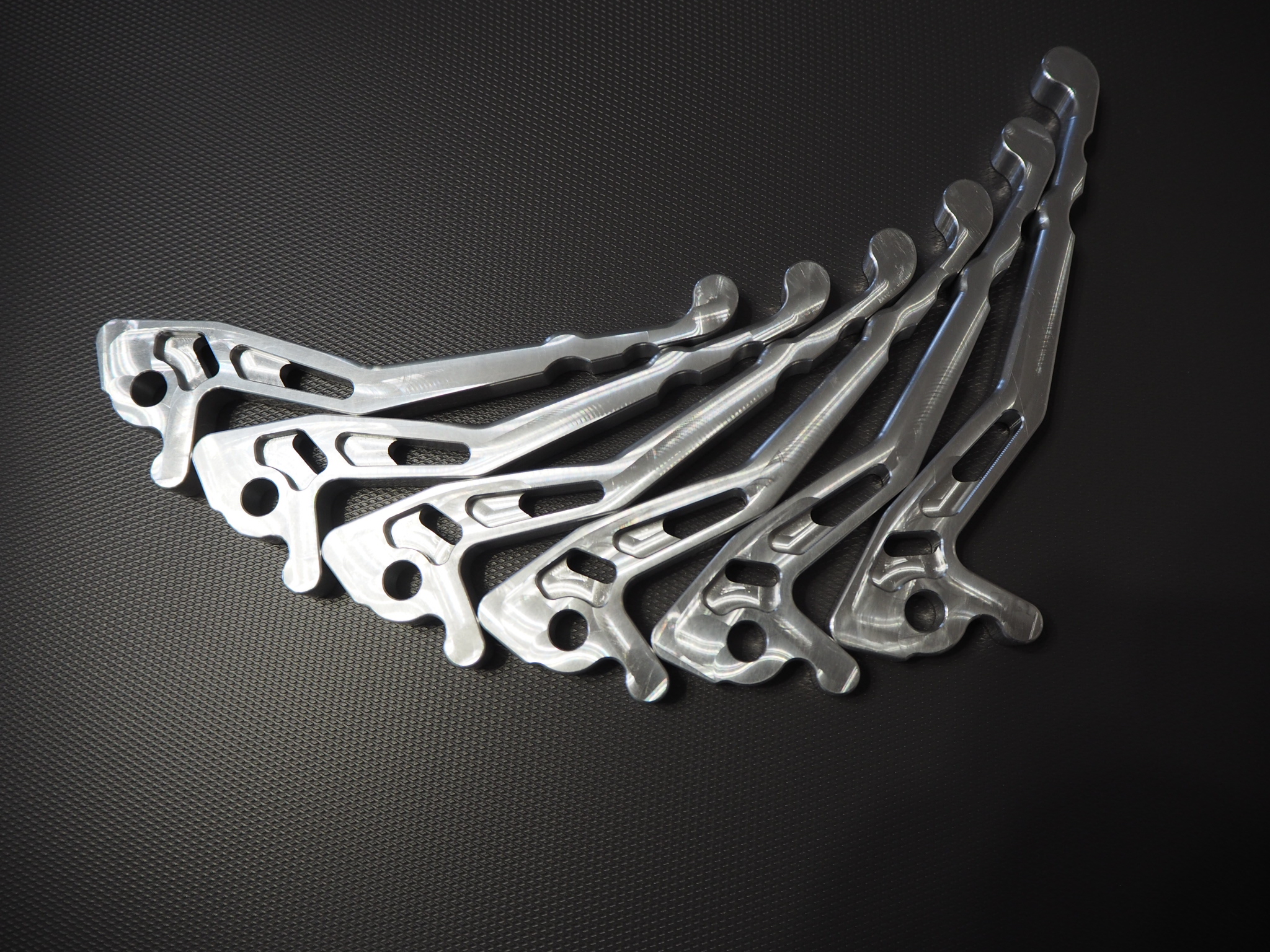

Вторая сторона тормозных рычагов.
Приспособа на самодельных MiteeBite Fixure Clamp.
Сборка2-1.png (12681 просмотр) <a class='original' href='./download/file.php?id=158675&mode=view' target=_blank>Загрузить оригинал (198.92 КБ)</a>
IMG_20190310_140037.jpg (12688 просмотров) <a class='original' href='./download/file.php?id=158670&mode=view' target=_blank>Загрузить оригинал (3.03 МБ)</a>
IMG_20190310_140122.jpg (12688 просмотров) <a class='original' href='./download/file.php?id=158671&mode=view' target=_blank>Загрузить оригинал (3.4 МБ)</a>
OI000001.JPG (12677 просмотров) <a class='original' href='./download/file.php?id=158677&mode=view' target=_blank>Загрузить оригинал (1.47 МБ)</a>
OI000015.JPG (12676 просмотров) <a class='original' href='./download/file.php?id=158678&mode=view' target=_blank>Загрузить оригинал (1.19 МБ)</a>

Покрытие предусматривается потом?
Re: Мелкий+ 400х300х150 с автосменой
А как работают зажимы?
hmnijp
Сообщения: 1553
Репутация: 542
Откуда: Ульяновск
Сообщение hmnijp »
sima8520 писал(а):А как работают зажимы?
эксцентриком прижимают
То есть к стенке прижимают. А вниз, значится, не жмут деталь?
cncfreak
Сообщения: 206
Зарегистрирован: 05 дек 2016, 17:55
Репутация: 247
Откуда: Омск
Сообщение cncfreak »
sima8520 писал(а):То есть к стенке прижимают. А вниз, значится, не жмут деталь?
Нет, эти вниз не жмут.
Они для финишной обработки, не оставляют следов.
Чтоб вниз ещё давило, надо использовать Pitbull.
