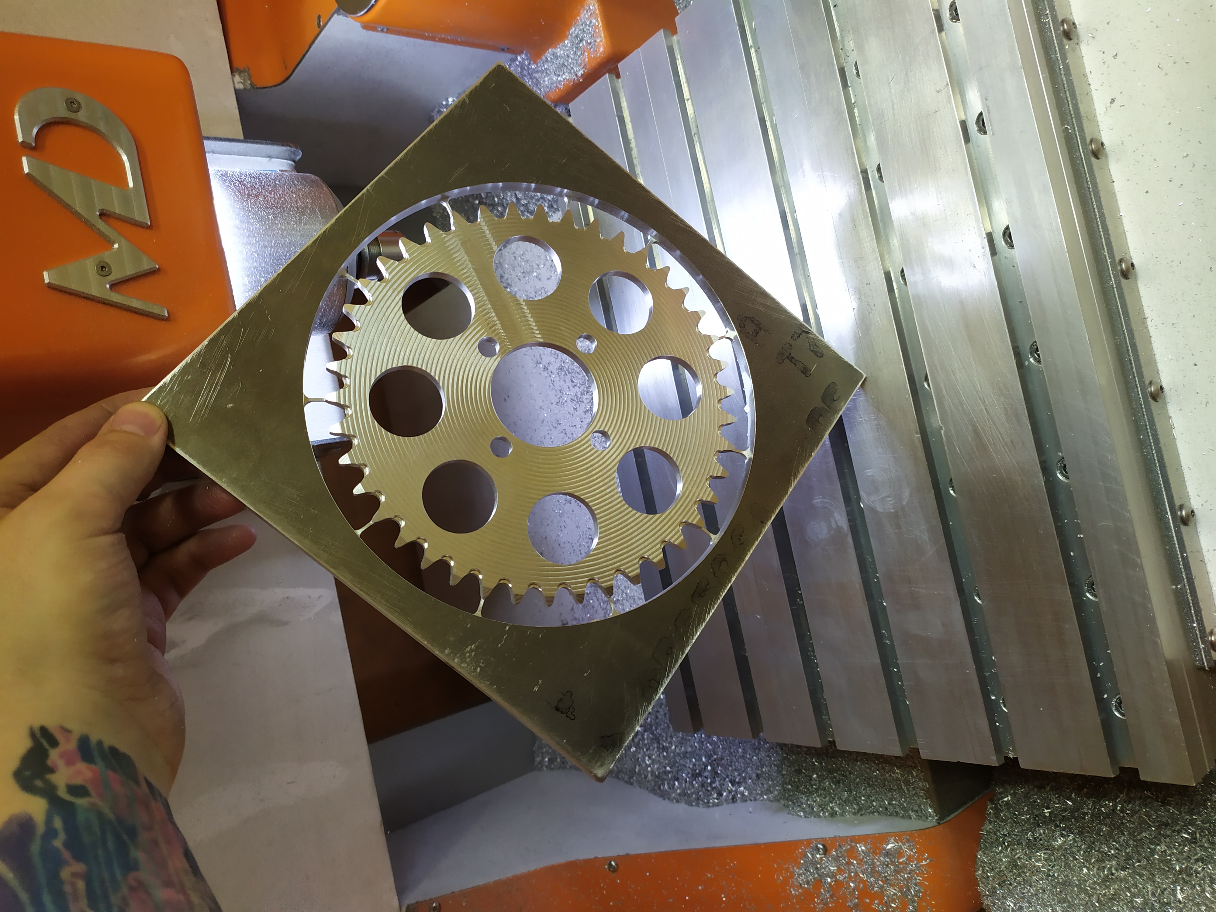

Вторая сторона тормозных рычагов.
Приспособа на самодельных MiteeBite Fixure Clamp.

А как работают зажимы?
hmnijp
Сообщения: 1754
Репутация: 542
Откуда: Ульяновск
Re: Мелкий+ 400х300х150 с автосменой
Сообщение hmnijp »
sima8520 писал(а):А как работают зажимы?
эксцентриком прижимают
Сообщения: 4509
То есть к стенке прижимают. А вниз, значится, не жмут деталь?
cncfreak
Сообщения: 208
Зарегистрирован: 05 дек 2016, 17:55
Репутация: 247
Откуда: Омск
Сообщение cncfreak »
sima8520 писал(а):То есть к стенке прижимают. А вниз, значится, не жмут деталь?
Нет, эти вниз не жмут.
Они для финишной обработки, не оставляют следов.
Чтоб вниз ещё давило, надо использовать Pitbull.

15 инструментов более чем достаточно. Около 6-8 инструментов стандартные для основных операций, остальные меняю, это свёрла и резьбофрезы.
п.с. станок кстати работает. Обдув и 4 ось так и не сделал :hehehe: :hehehe: :hehehe: Но вроде и так норм, если металл использовать хороший.

С крышкой магазина надо что-то думать. много стружки летит внутрь. Я накрываю плёнкой и на смене пауза стоит если обдирки много. На мелких фрезах нормально.

Залетает туда стружка через щель между крышкой и кожухом. там вроде 0.5мм, но стружка летит с большой скоростью и туда попадает.
В идеале, надо чтобы открывалась от станка, тогда можно сделать Г образную крышку высокую. либо какие-то щётки уплотнители ставить.
g4silin_workshop
Сообщения: 13713
попробовать сделать откидную тогда в закрытом виде она будет плотно прижиматся.
