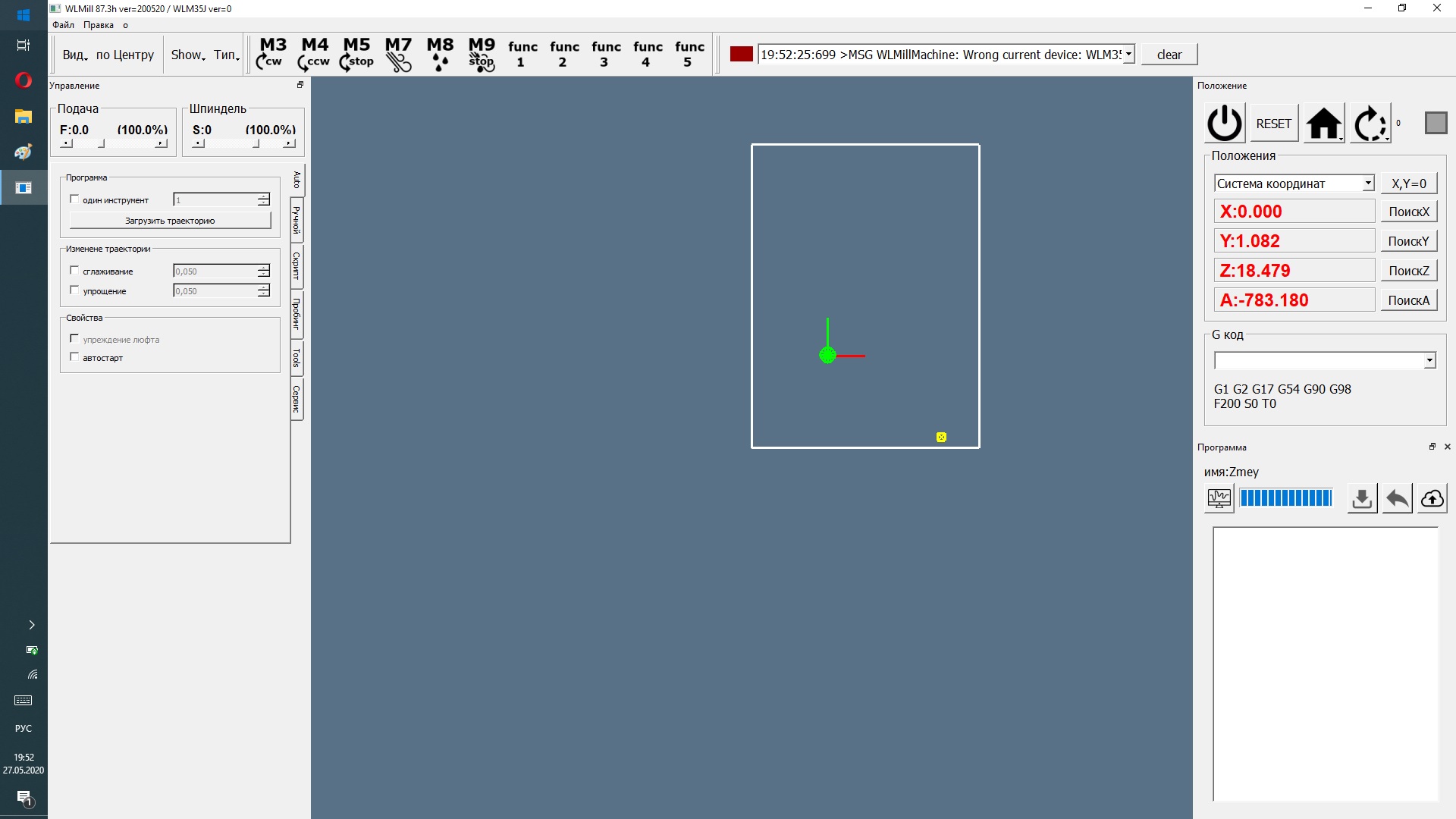

Cvazist
Сообщения: 1155
Репутация: 97
Re: WLMill (Windows,Linux) - управление фрезерным ЧПУ
Сообщение Cvazist »
Сейчас скачал с облака. Запустил WLMill-beta.exe и ни чего не поменялось.

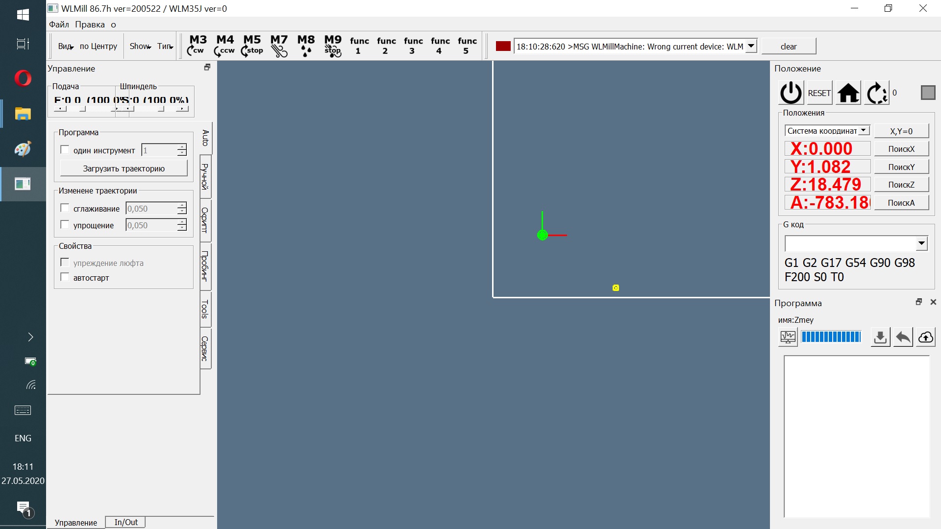

Cvazist
Сообщения: 1155
Репутация: 97
Сообщение Cvazist »
На телевизоре получше.
TV.jpg (4014 просмотров) <a class='original' href='./download/file.php?id=181831&mode=view' target=_blank>Загрузить оригинал (203.92 КБ)</a>

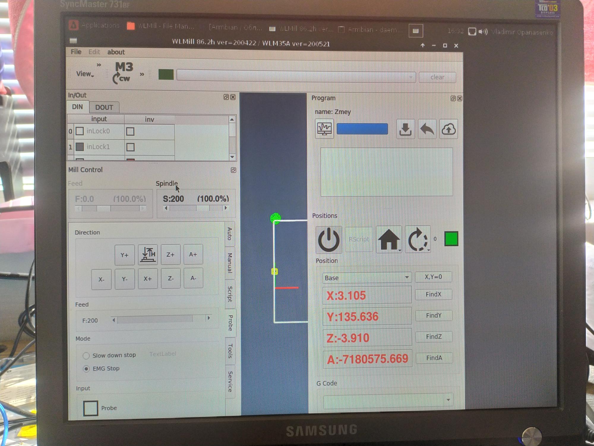

daemon78
Сообщения: 1693
Репутация: 103
Сообщение daemon78 »
Запустил на Orange Pi PC
1.jpg (3909 просмотров) <a class='original' href='./download/file.php?id=181862&mode=view' target=_blank>Загрузить оригинал (353.31 КБ)</a>
2.jpg (3909 просмотров) <a class='original' href='./download/file.php?id=181863&mode=view' target=_blank>Загрузить оригинал (226.56 КБ)</a>

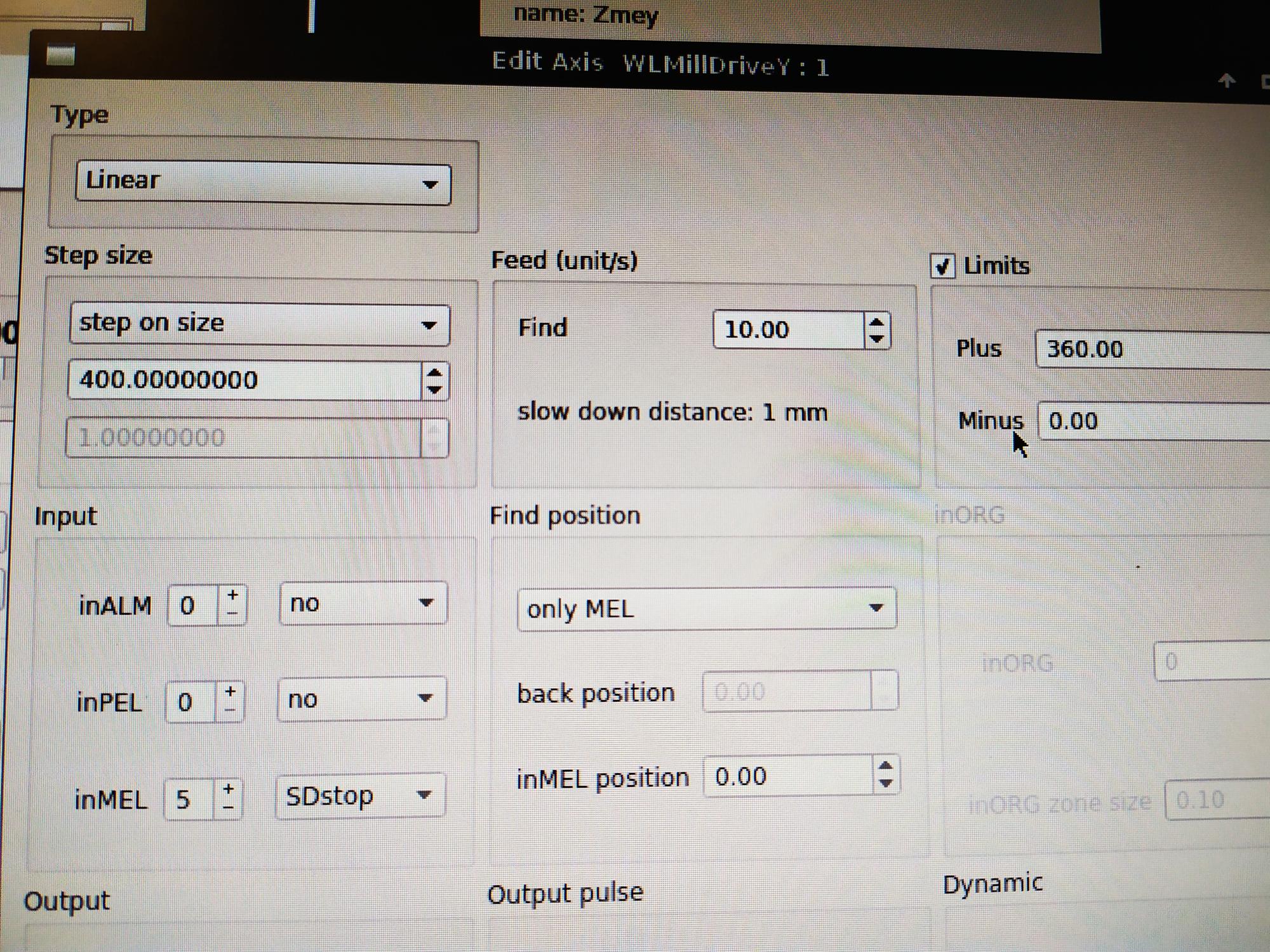

daemon78
Сообщения: 1693
Репутация: 103
Попробовал настроить, пока не получилось.
Первый момент.
Ниже два фото настроек для Осей X и Y
E1.jpg (3821 просмотр) <a class='original' href='./download/file.php?id=181895&mode=view' target=_blank>Загрузить оригинал (635.89 КБ)</a>
E2.jpg (3821 просмотр) <a class='original' href='./download/file.php?id=181896&mode=view' target=_blank>Загрузить оригинал (546.23 КБ)</a>
Обратите внимание на скорость поиска (параметр Find).
На оси X при скорости поиска 50 перелет составляет 0.62 мм
На оси Y при скорости поиска 10 перелет составляет 1 мм
Явно что то не то

daemon78
Сообщения: 1693
Репутация: 103
Разобрался.
На расчет перелета влияют параметры настройки скорости и ускорения по осям в других диалоговых окнах
