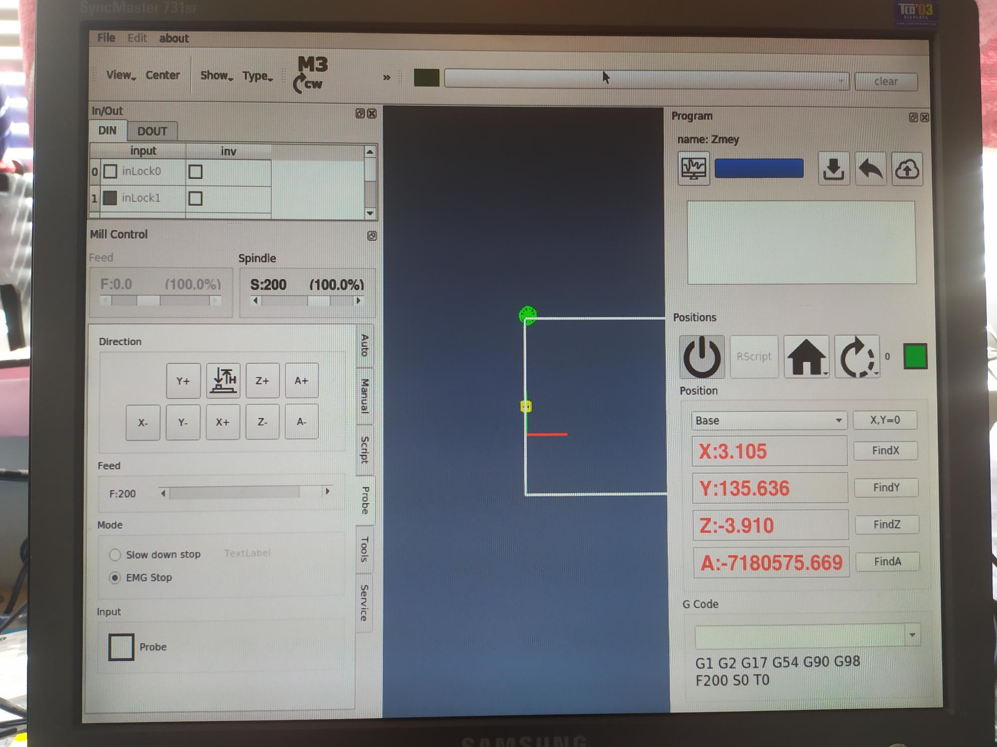

С визуализацией проблем не заметил.
Экран.jpg (4131 просмотр) <a class='original' href='./download/file.php?id=181767&mode=view' target=_blank>Загрузить оригинал (344.11 КБ)</a>

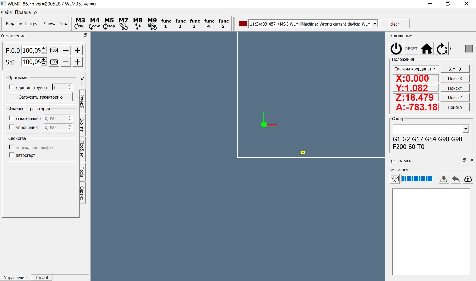

Cvazist
Сообщения: 1155
Репутация: 97
Re: WLMill (Windows,Linux) - управление фрезерным ЧПУ
Сообщение Cvazist »
Сейчас скачал с облака. Запустил WLMill-beta.exe и ни чего не поменялось.
beta.jpg (4033 просмотра) <a class='original' href='./download/file.php?id=181830&mode=view' target=_blank>Загрузить оригинал (241.57 КБ)</a>

Cvazist
Сообщения: 1155
Репутация: 97
Сообщение Cvazist »
Да, так лучше. Спасибо.
beta.jpg (3945 просмотров) <a class='original' href='./download/file.php?id=181848&mode=view' target=_blank>Загрузить оригинал (220.1 КБ)</a>
