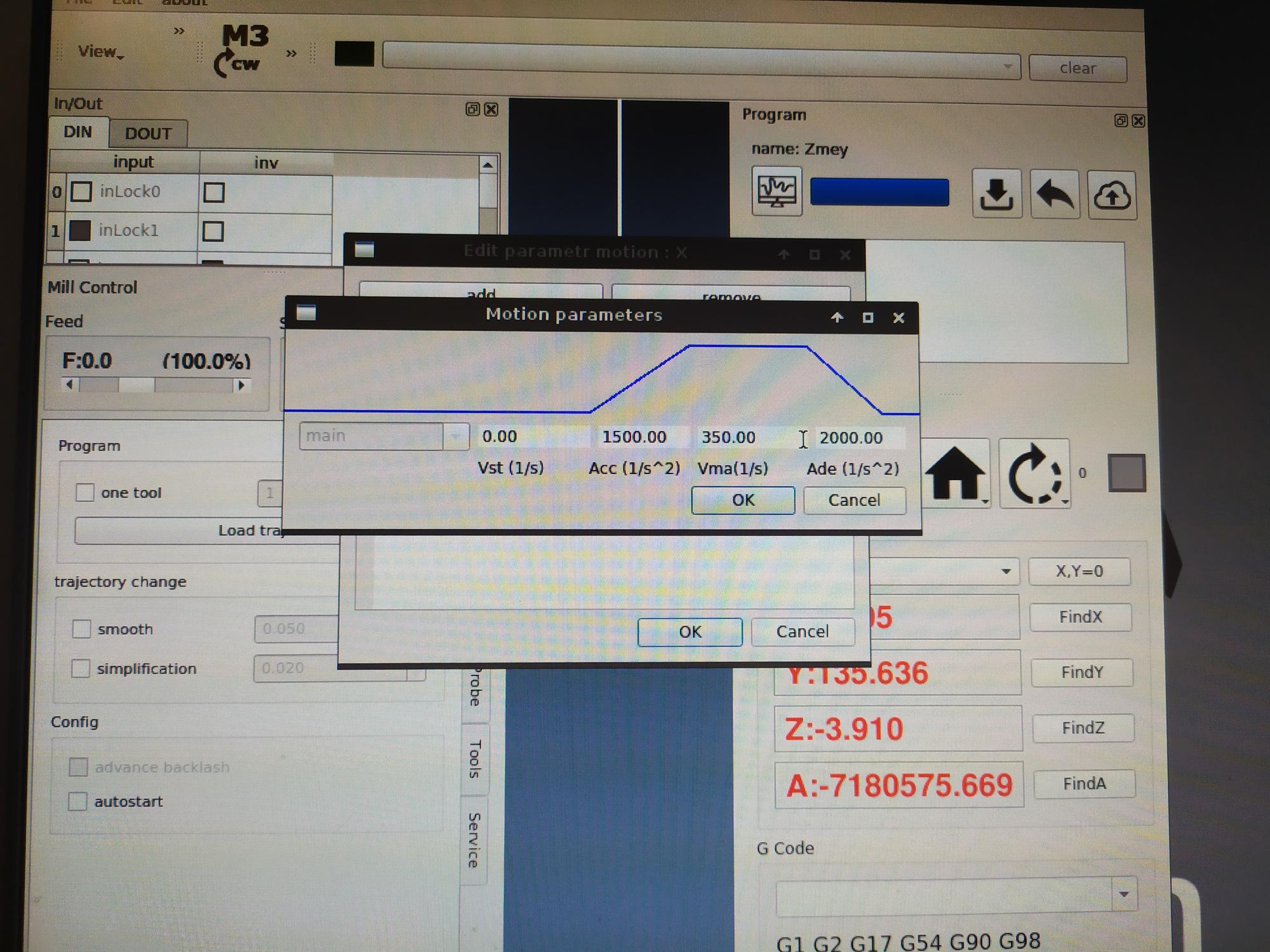

Попробовал настроить, пока не получилось.
Первый момент.
Ниже два фото настроек для Осей X и Y
E1.jpg (3846 просмотров) <a class='original' href='./download/file.php?id=181895&mode=view' target=_blank>Загрузить оригинал (635.89 КБ)</a>
E2.jpg (3846 просмотров) <a class='original' href='./download/file.php?id=181896&mode=view' target=_blank>Загрузить оригинал (546.23 КБ)</a>
Обратите внимание на скорость поиска (параметр Find).
На оси X при скорости поиска 50 перелет составляет 0.62 мм
На оси Y при скорости поиска 10 перелет составляет 1 мм
Явно что то не то
И вот попробовал настроить Ось по ускорениям и скоростям и запутался в параметрах.
WTF1.jpg (3846 просмотров) <a class='original' href='./download/file.php?id=181897&mode=view' target=_blank>Загрузить оригинал (395.57 КБ)</a>
Пошел доки искать.
Когда я в последний раз настраивал, UI был другой
daemon78
Сообщения: 1693
Репутация: 103
Re: WLMill (Windows,Linux) - управление фрезерным ЧПУ
Сообщение daemon78 »
Разобрался.
На расчет перелета влияют параметры настройки скорости и ускорения по осям в других диалоговых окнах
