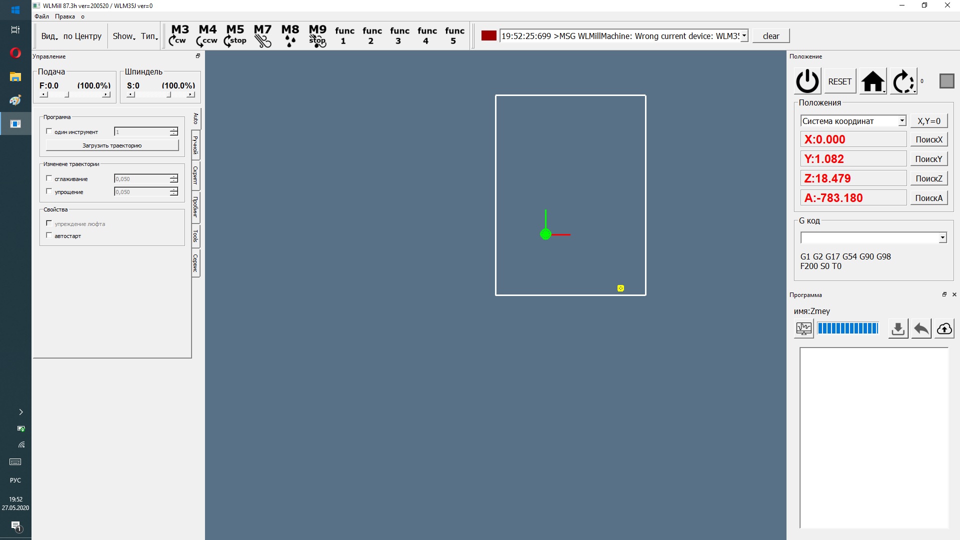

С визуализацией проблем не заметил.
Экран.jpg (4374 просмотра) <a class='original' href='./download/file.php?id=181767&mode=view' target=_blank>Загрузить оригинал (344.11 КБ)</a>

Cvazist, попробуйте WLMill-beta.
там переработаны корректоры подачи и вращения шпинделя
WLMillcorrFS.png (4311 просмотров) <a class='original' href='./download/file.php?id=181825&mode=view' target=_blank>Загрузить оригинал (13.58 КБ)</a>

Сейчас скачал с облака. Запустил WLMill-beta.exe и ни чего не поменялось.
beta.jpg (4276 просмотров) <a class='original' href='./download/file.php?id=181830&mode=view' target=_blank>Загрузить оригинал (241.57 КБ)</a>

На телевизоре получше.
TV.jpg (4260 просмотров) <a class='original' href='./download/file.php?id=181831&mode=view' target=_blank>Загрузить оригинал (203.92 КБ)</a>

Да, так лучше. Спасибо.
beta.jpg (4188 просмотров) <a class='original' href='./download/file.php?id=181848&mode=view' target=_blank>Загрузить оригинал (220.1 КБ)</a>
