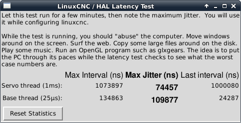

Old PC.png (3617 просмотров) <a class='original' href='./download/file.php?id=181010&mode=view' target=_blank>Загрузить оригинал (34.59 КБ)</a>

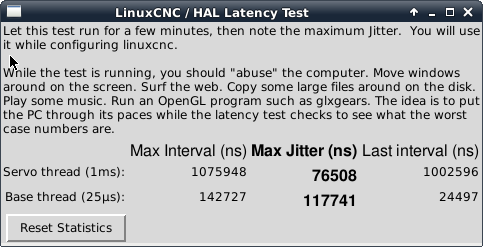

Old PC_01.png (3617 просмотров) <a class='original' href='./download/file.php?id=181011&mode=view' target=_blank>Загрузить оригинал (34.54 КБ)</a>

UAVpilot писал(а):Оперативку пробовать менять/половинить. При загрузке никакой NVRAM не "просчитывает", а выполняет быстрый тест RAM.
В этом биосе так показывает просчет
NVRAM.. (тут может подвиснуть, а когда не подвисает, то идет дальше)
************ ОК
В оперативке была проблема...(стояло 2 планки: 512 Мб и 256 Мб - не рабочая, или что там с ней) И Дисковод отрубил...
