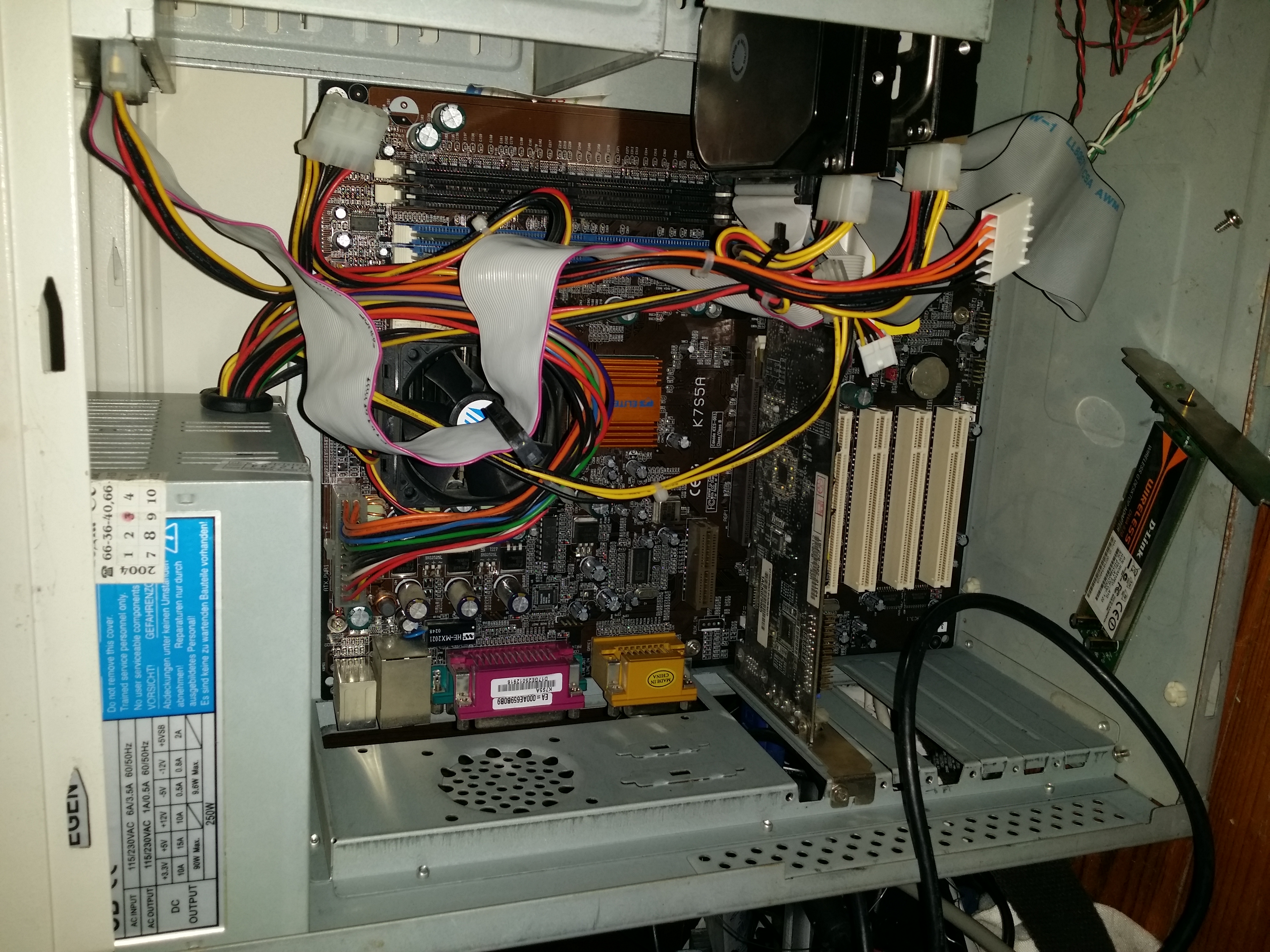

Откопал старый ПК с LPT портом...
Мать: k7s5a
k7s5a31eng.PDF
(669.72 КБ) 525 скачиваний
Проц.: AMD k7 Duron 800 MHz (надеюсь, что можно будет другой проц докупить на сокет 462)
Оперативки: 1 Гб
Но падла чего-то не запускается...
Пытаюсь загрузить из диска и он типа что-то поделает и ребут.
Думал привод не хороший. С USB диском тот же результат...
С ATA-USB переходником всё проверил и CD и HDD - всё рабочее.
Загрузки с флэшки нет. (только какие-то USB CD, USB HDD, USB Zip и подобное - флешку ниодна не грузит с LinuxCNC, даже с DVD диска)
Live CD Win XP начал загружать, но как только прогресс бар дошел, черный экран и курсор мигает...
По биосу можно лазить сколько угодно - 2002 года. (сброс и прочее не помогло)
Заметил, что после сохранения настроек в биосе происходит перезагрузка и подвисает на просчете NVRAM.
Выключение / включение помогает...
Может кто-то встречал такую ошибку? (пол дня на него убил - сил нет дальше с ним возиться...)
Куда копать? БП? Оперативка?
Даже не знаю на что грешить...
Подскажите пожалуйста, кто может...
P.S.: На нем раньше какой-то Puppy Linux был, но даже он перестал запускаться.

В оперативке была проблема...(стояло 2 планки: 512 Мб и 256 Мб - не рабочая, или что там с ней) И Дисковод отрубил...
Старая система начала грузиться - не могу нажать ВВОД (энтер)...
С USB CD начали грузиться и другие диски. (сейчас грузится Lubuntu 14...)

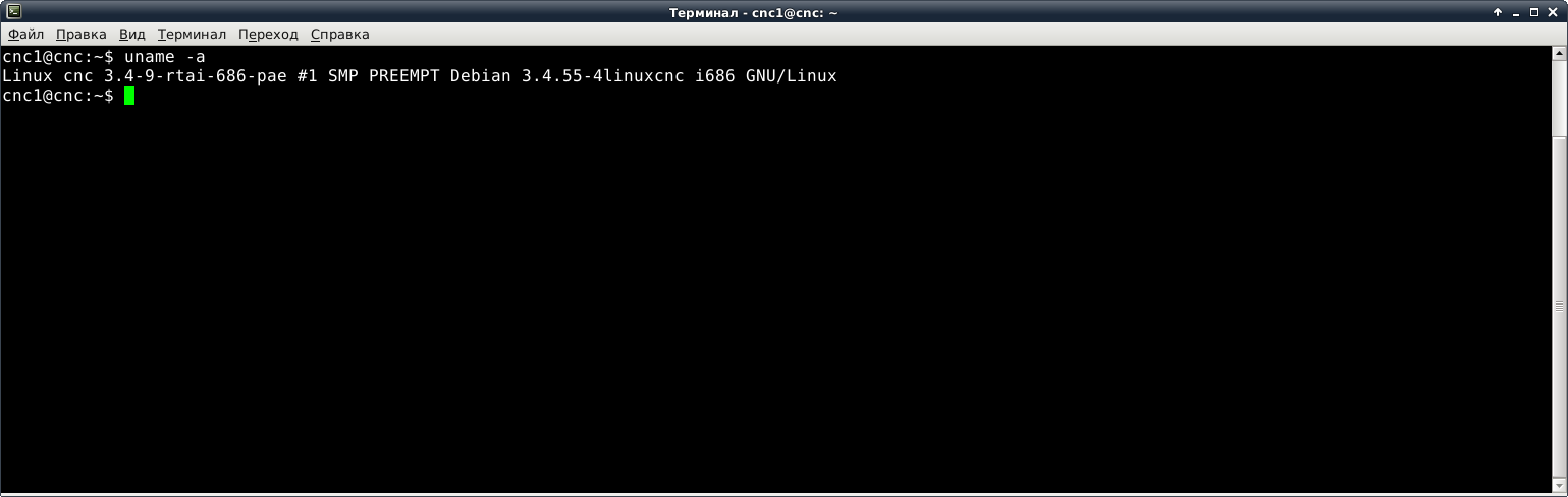

Live Linux CNC не подтверждается... (клавы и мышки нету на PS2, не смотря на то что включил все поддержки USB Dos)
Клава отрубается при выборе системы (даже простая USB клава), языка, подтверждения...
P.S.: С родным дисководом клавиатура заработала.
P.S.2: Даже спать не ложился...
Вот такие показания получились... :wtf: :cry:

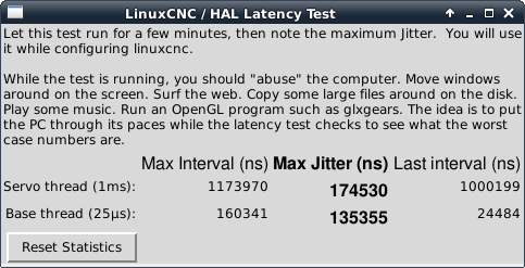

А тут я оставил ПК просто с запущенным Latency Test-ом и в простое запустился "Screen Saver"
Old PC_05.png (3247 просмотров) <a class='original' href='./download/file.php?id=181099&mode=view' target=_blank>Загрузить оригинал (73.27 КБ)</a>
Как решить эту проблему...? Подскажите пожалуйста (58 версия)
