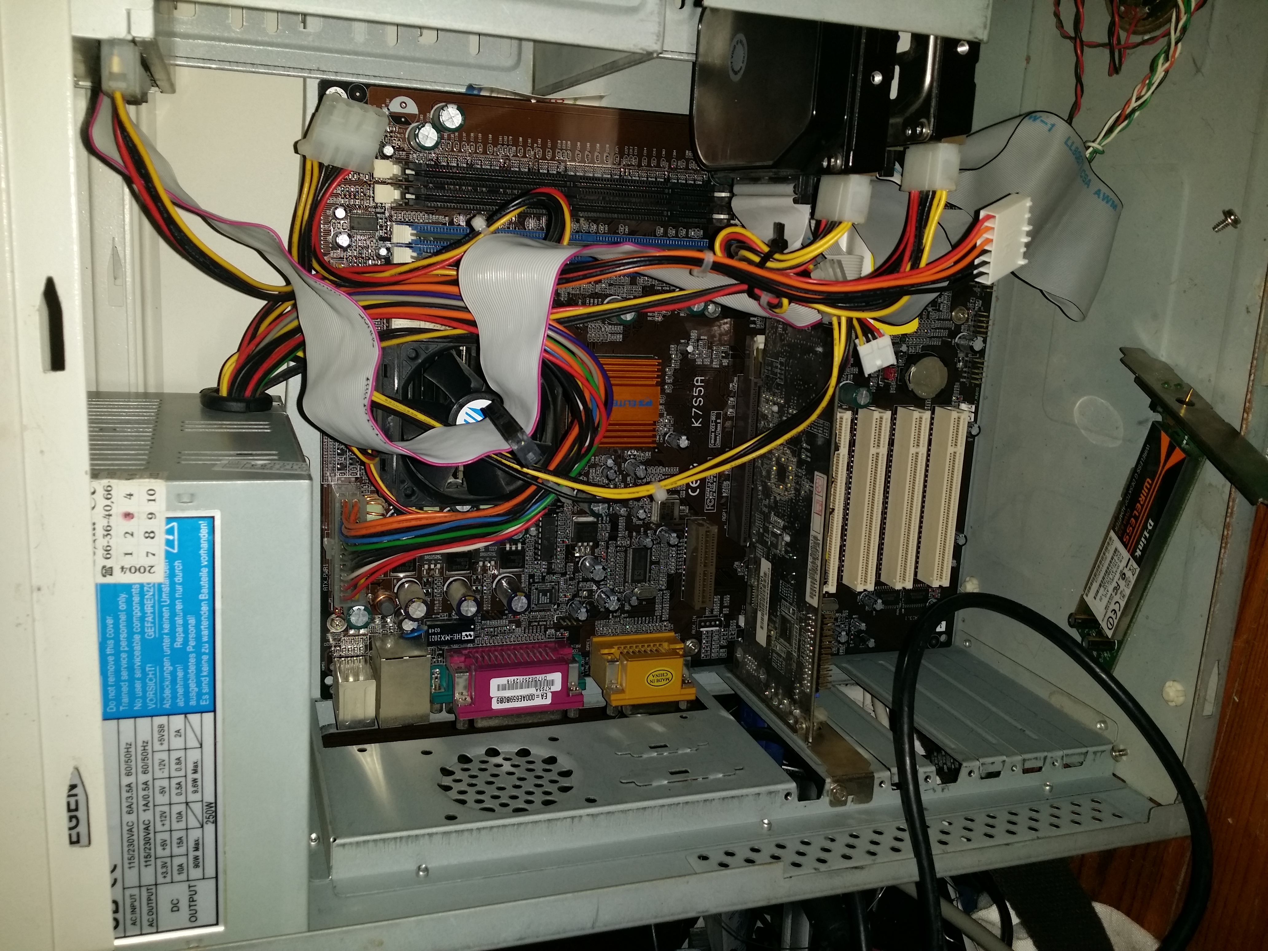

Откопал старый ПК с LPT портом...
Мать: k7s5a
k7s5a31eng.PDF
(669.72 КБ) 533 скачивания
Проц.: AMD k7 Duron 800 MHz (надеюсь, что можно будет другой проц докупить на сокет 462)
Оперативки: 1 Гб
Но падла чего-то не запускается...
Пытаюсь загрузить из диска и он типа что-то поделает и ребут.
Думал привод не хороший. С USB диском тот же результат...
С ATA-USB переходником всё проверил и CD и HDD - всё рабочее.
Загрузки с флэшки нет. (только какие-то USB CD, USB HDD, USB Zip и подобное - флешку ниодна не грузит с LinuxCNC, даже с DVD диска)
Live CD Win XP начал загружать, но как только прогресс бар дошел, черный экран и курсор мигает...
По биосу можно лазить сколько угодно - 2002 года. (сброс и прочее не помогло)
Заметил, что после сохранения настроек в биосе происходит перезагрузка и подвисает на просчете NVRAM.
Выключение / включение помогает...
Может кто-то встречал такую ошибку? (пол дня на него убил - сил нет дальше с ним возиться...)
Куда копать? БП? Оперативка?
Даже не знаю на что грешить...
Подскажите пожалуйста, кто может...
P.S.: На нем раньше какой-то Puppy Linux был, но даже он перестал запускаться.

Оперативку пробовать менять/половинить. При загрузке никакой NVRAM не "просчитывает", а выполняет быстрый тест RAM.

UAVpilot писал(а):Оперативку пробовать менять/половинить. При загрузке никакой NVRAM не "просчитывает", а выполняет быстрый тест RAM.
В этом биосе так показывает просчет
NVRAM.. (тут может подвиснуть, а когда не подвисает, то идет дальше)
************ ОК
В оперативке была проблема...(стояло 2 планки: 512 Мб и 256 Мб - не рабочая, или что там с ней) И Дисковод отрубил...
Старая система начала грузиться - не могу нажать ВВОД (энтер)...
С USB CD начали грузиться и другие диски. (сейчас грузится Lubuntu 14...)
Live Linux CNC не подтверждается... (клавы и мышки нету на PS2, не смотря на то что включил все поддержки USB Dos)
Клава отрубается при выборе системы (даже простая USB клава), языка, подтверждения...
P.S.: С родным дисководом клавиатура заработала.
P.S.2: Даже спать не ложился...
Вот такие показания получились... :wtf: :cry:
Не знаю, поможет ли замена проца... :yawn:
И я даже не сильно пригрузил. (браузер без инета и шестеренки... А потом фиг выключишь... Проц на 100% и не понимает за какую задачу браться...)
Иду посплю а потом гляну, работает ли LPT port с тестером...
