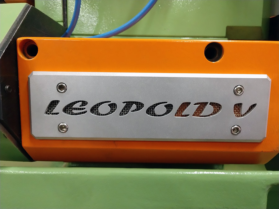

Финальные штрихи :)
IMG_20200120_180726915_MP.jpg (9770 просмотров) <a class='original' href='./download/file.php?id=175249&mode=view' target=_blank>Загрузить оригинал (181.11 КБ)</a>
IMG_20200120_183922149_MP.jpg (9770 просмотров) <a class='original' href='./download/file.php?id=175250&mode=view' target=_blank>Загрузить оригинал (156.26 КБ)</a>
IMG_20200120_183936362.jpg (9770 просмотров) <a class='original' href='./download/file.php?id=175251&mode=view' target=_blank>Загрузить оригинал (184.23 КБ)</a>

Домучал наконец три мелких резцедержки, все базы шлифованные, 32-34 единицы твердость, материал 40Х. Чуть матовые после стекла, сбивал заусенцы. Определился с подачей круга, поставил пневмоцилинд, управлять буду М79 М78 кодами задней бабки. Что бы не городить огород и не искать сложностей круг через цангу можно только вставить. Что бы не работать на полном отводе штока, после подачи круга и зажима цанги буду открывать клапан по м79 на время t, просто что бы отдернуть на 5-10 мм шток от торца заготовки. Рабочая подача заготовки 500 мм.
