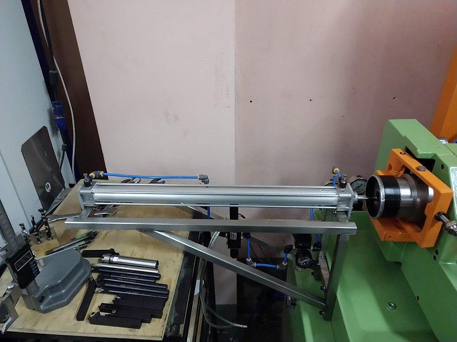

Подключил пневмоцилиндр
https://youtu.be/PI80T1cktXQ

Подскажите люди добрые по устройству барфидера. Длина штанги с цангой 350 мм. Планирую взять пневмоцилиндр на 350 мм. хода и подав давление около 1 бара (усилие 1-2 кг) постоянно толкать как пружиной, но при этом не очень понимаю как разорвать вращение от прутка. Вижу только сложный вариант с мелким подшипником на конце или после подачи прутка отводить шток, но в этом случае есть потеря по времени хода штока и некая ударная нагрузка на длинных ходах.
Lexxa писал(а):Если с натягом подшипников все в порядке, то вероятной причиной их нагрева может быть избыток смазки.
Да, не той смазки напихал, вот и грелись.
Lexxa
Сообщения: 2693
Репутация: 319
Откуда: ryazan
Re: Schaublin 102 N-VM в ЧПУ
Сообщение Lexxa »
Обычно барфидеры делают с ременным приводом толкателя.
:bender:
Leopold_V
Сообщения: 138
Зарегистрирован: 07 дек 2017, 09:51
Репутация: 255
Настоящее имя: Игорь
Откуда: СПб
Сообщение Leopold_V »
Lexxa писал(а):Обычно барфидеры делают с ременным приводом толкателя.
Усложнять не хочу, да и управлять еще как то придется. Хотел просто пружину поставить в шток цанги, но хода около 180 мм. мне мало, а вот 350 мм. в самый раз. Хотелось бы около 700 мм, но места нет. Тащить столом не хочу.

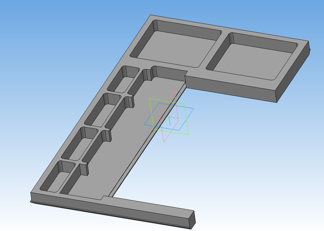

За долгие праздники, прикинул примерно количество и надобность в резцедержках, минимум 5 штук надо, с них и начну.
Защиту по иксу хотел варить с нержи, но прикинув количество подпрыгиваний и ужимок (на лазер отдай, свари, почисти) буду с люминевой плиты грызть. Люминь халявный, станок бесплатный, пара часов и деталь в кармане :)
С автоматической подачей прутка пока решил по простому, длина подачи будет 500 мм (обусловлено длинной штанги для цанг). Подающий шток буду отводить каждый раз при этом буду терять 11-14 секунд на длинных ходах.

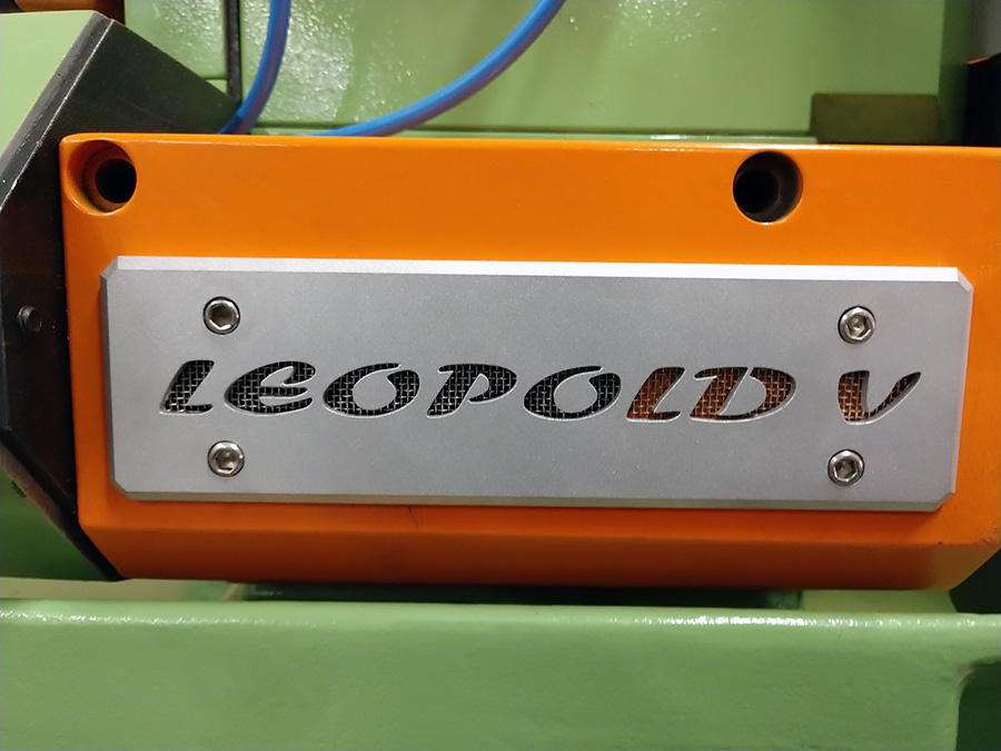

Еще чуть свежих фоток :hehehe:
Сделал щиток на шпиндель, хотел из нержи, но нашел кусок люминя 6 мм, из него и вырезал. Развел СОЖ.
Из остатков оргстекла нарезал подставку под цанги, понял одно, что пластики, клей и я вещи не совместимые :freak: :monkey:
Выкинул бы в помойку да цанге некуда складывать :hehehe: Надо будет на досуге с нержи порезать и согнуть.
