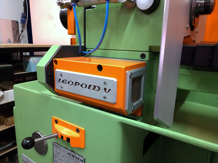

Продолжение конца :freak: Домучал защиту оси, развел воздух и СОЖ.
Надо собрать волю в кулак и доделать защиты, иначе так все и останется :hehehe:

Еще чуть свежих фоток :hehehe:
Сделал щиток на шпиндель, хотел из нержи, но нашел кусок люминя 6 мм, из него и вырезал. Развел СОЖ.
Из остатков оргстекла нарезал подставку под цанги, понял одно, что пластики, клей и я вещи не совместимые :freak: :monkey:
Выкинул бы в помойку да цанге некуда складывать :hehehe: Надо будет на досуге с нержи порезать и согнуть.

Финальные штрихи :)
IMG_20200120_180726915_MP.jpg (9260 просмотров) <a class='original' href='./download/file.php?id=175249&sid=6cff81206813f9169612ace04bc337de&mode=view' target=_blank>Загрузить оригинал (181.11 КБ)</a>
IMG_20200120_183922149_MP.jpg (9260 просмотров) <a class='original' href='./download/file.php?id=175250&sid=6cff81206813f9169612ace04bc337de&mode=view' target=_blank>Загрузить оригинал (156.26 КБ)</a>
IMG_20200120_183936362.jpg (9260 просмотров) <a class='original' href='./download/file.php?id=175251&sid=6cff81206813f9169612ace04bc337de&mode=view' target=_blank>Загрузить оригинал (184.23 КБ)</a>
