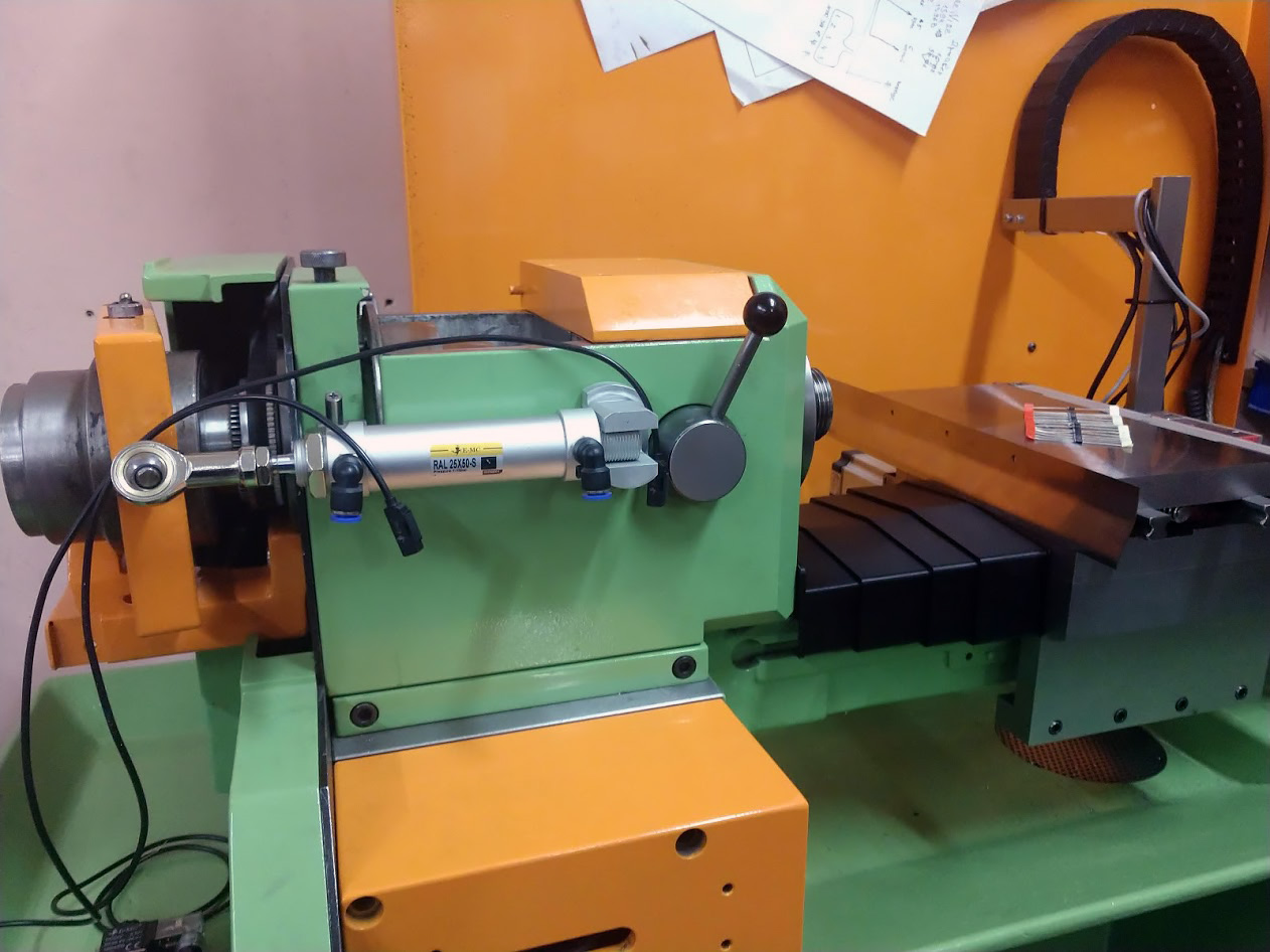

Пристроил пневмоцилинд зажима цанги :) доделал защиту Z, пока напечатал не понравится сделаю стальную. Файлик защиты в копасе прицепил.
IMG_20191221_124716086.jpg (10911 просмотров) <a class='original' href='./download/file.php?id=173739&mode=view' target=_blank>Загрузить оригинал (270.75 КБ)</a>
IMG_20191221_143411076.jpg (10911 просмотров) <a class='original' href='./download/file.php?id=173740&mode=view' target=_blank>Загрузить оригинал (242.46 КБ)</a>

Подключил пневмоцилиндр
https://youtu.be/PI80T1cktXQ

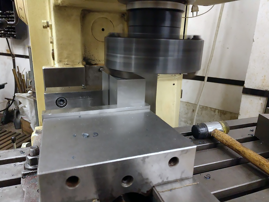

Фрезернул, заготовки для резцедержек. Сделаю термичку до 30-35 единиц и буду чистовую делать.
IMG_20200110_155357058.jpg (10209 просмотров) <a class='original' href='./download/file.php?id=174795&mode=view' target=_blank>Загрузить оригинал (327.61 КБ)</a>
IMG_20200110_175432609_MP.jpg (10209 просмотров) <a class='original' href='./download/file.php?id=174796&mode=view' target=_blank>Загрузить оригинал (316.85 КБ)</a>
IMG_20200110_174824150.jpg (10209 просмотров) <a class='original' href='./download/file.php?id=174797&mode=view' target=_blank>Загрузить оригинал (335.89 КБ)</a>
IMG_20200110_192005919.jpg (10209 просмотров) <a class='original' href='./download/file.php?id=174798&mode=view' target=_blank>Загрузить оригинал (310.91 КБ)</a>

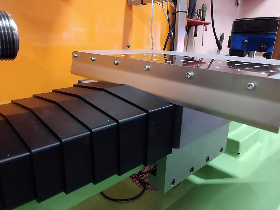

Продолжение конца :freak: Домучал защиту оси, развел воздух и СОЖ.
Надо собрать волю в кулак и доделать защиты, иначе так все и останется :hehehe:

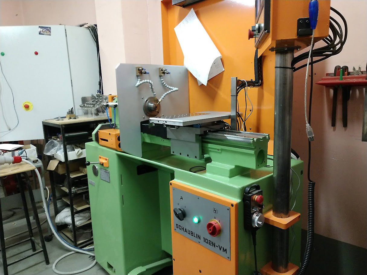

Финальные штрихи :)
IMG_20200120_180726915_MP.jpg (9799 просмотров) <a class='original' href='./download/file.php?id=175249&mode=view' target=_blank>Загрузить оригинал (181.11 КБ)</a>
IMG_20200120_183922149_MP.jpg (9799 просмотров) <a class='original' href='./download/file.php?id=175250&mode=view' target=_blank>Загрузить оригинал (156.26 КБ)</a>
IMG_20200120_183936362.jpg (9799 просмотров) <a class='original' href='./download/file.php?id=175251&mode=view' target=_blank>Загрузить оригинал (184.23 КБ)</a>
