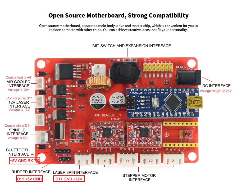

Курдль писал(а):Я пробовал подключить аналогичный. К выводу PWM подключаешь сигнал с 3-хпинового разъема лазера (PWM) а VCC надо смотреть, какое на этом контроллере. Если +5, то снимаешь с разъема BlueTooth станочного шилда.
А можно чуть подробней, что-то сам сомневаюсь, юоюсь спалить что-нибудь... :((
Материнка у меня вот на эту похожа:
На драйвере шпинделя есть пины:
CW - Разъем включения вращения шпинделя по часовой стрелке
CCW - Разъем включения вращения шпинделяпротив часовой стрелки
PWM - Вход управления скоростью ШИМ
FG - Выход проверки скорости шпинделя
VSI - Вход аналоговой настройки скорости
GND - Общий сигнал управления «Земля»
Что-куда цеплять?... :((

Сообщение Курдль »
igor_kovchegin писал(а):А можно чуть подробней, что-то сам сомневаюсь, юоюсь спалить что-нибудь... (
Давай не называть это материнкой ;) А то меня сразу переклинивает на ПК.
Кстати, фото этой "материнки" не отобразилось :(
Если не хочешь ничего сжечь - запасись тестером и прозвони цепи.
Все сигналы управления должны быть напряжением 5В.
В крайнем случае можешь снять прямо с пинов Ардуино.
igor_kovchegin
Сообщения: 250
Зарегистрирован: 19 дек 2019, 14:28
Репутация: 9
Настоящее имя: Игорь
Сообщение igor_kovchegin »
Курдль писал(а):Кстати, фото этой "материнки" не отобразилось
Фотку поправил :)
Там же 2 разных сигнала, на включение шпинделя, и на обороты... На материнке 2 выхода на лазер и вроде оба они не 5V. Т.е. мне надо найти +5V c любого выхода работающего (есть там такие, кинул на них вентилятор сейчас), управляющий контакт (типа тех, что обозначены S на плате?) брать от лазера? Это управление оборотами будет? И надо ли еще GND (-5V?) откуда то брать?...
Курдль
Сообщения: 2174
Репутация: 282
Откуда: Msk
Сообщение Курдль »
igor_kovchegin писал(а):Фотку поправил
На фотке ошибка, похоже. У меня плата другая, но выводы почти такие же.
Сверху вниз:
MIST
COOLANT
LASER
SPINDLE
По сути.
Направлением шпинделя я не управлял (только скоростью). Посмотри, куда от Arduino приходит выход D13
Вкл/выкл шпинделя, возможно, на "+" RUDDER INTERFACE (проверь, исчезает ли с него +5 после выключения шпинделя).
Если нет, то пофиг т.к. "0" на входе PWM драйвера шпинделя приводит к его выключению.
Сигнал PWM снимай с того же RUDDER INTERFACE пин "S"
