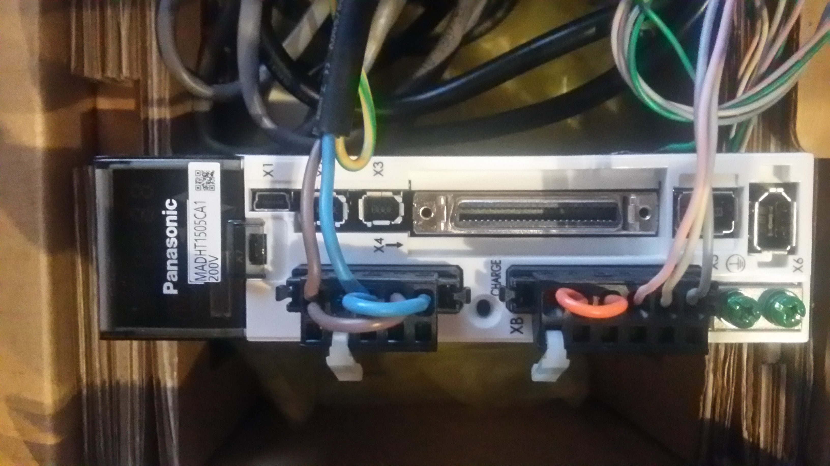

Re: Про сервы Yaskawa
Очень на Panasonic стали похожы, и формами и разъёмами. :)

UAVpilot писал(а):формами и разъёмами
Разъемы, к сожалению, уникальные для Яскавы, и труднонаходимые (кроме энкодера и дата-кабеля)

Сообщение Vladimir52 »
Дизайн похож, но одинаковые разъемы только энкодера, и USB для подключения к PC. Возможно еще дата-кабель, если там тоже 50-pin SCSI HDR.
