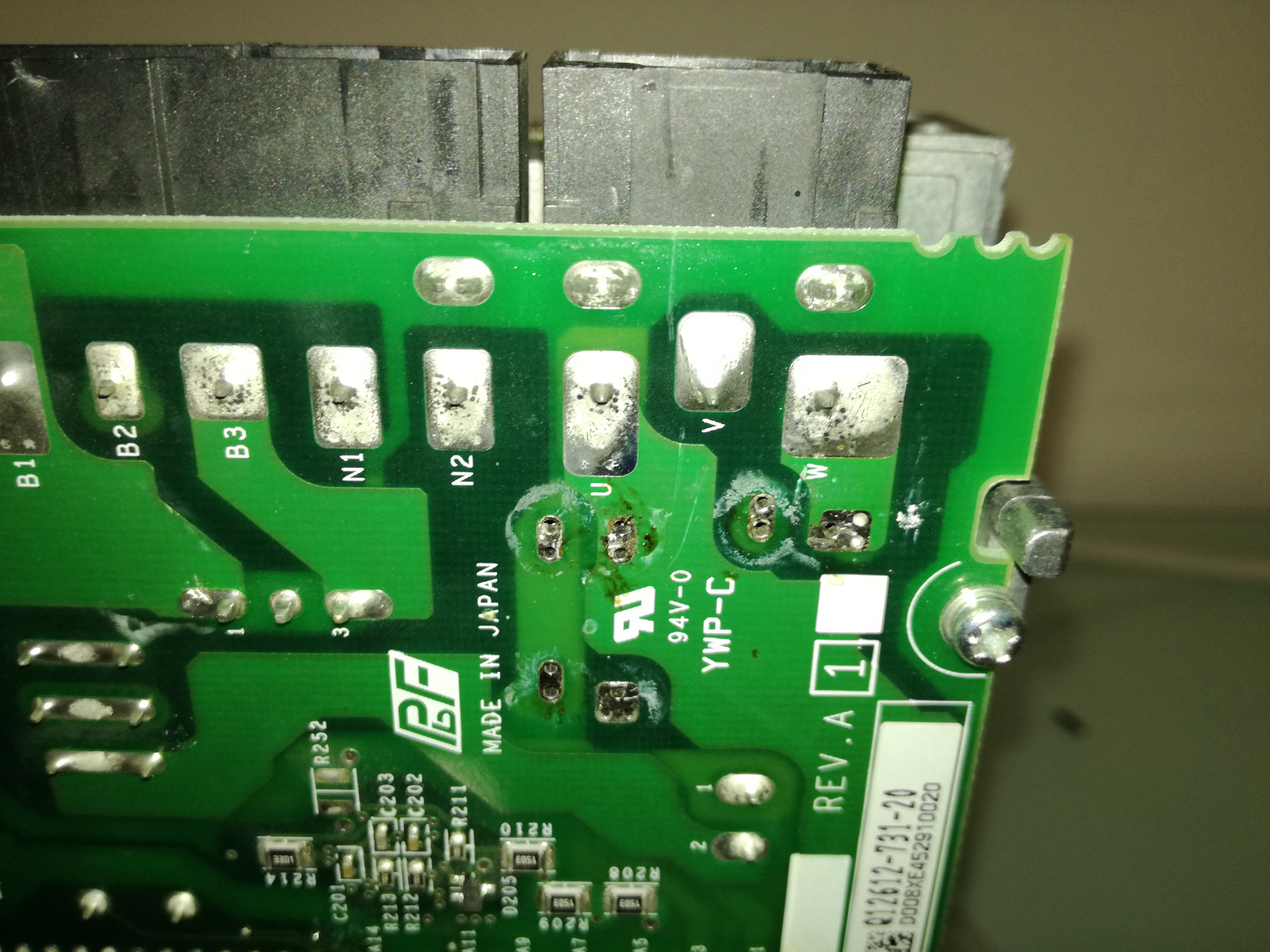

Вопрос уважаемому сообществу. Приобрел б/у сервопак (1кВт), подозрительно дешевле рынка. Проинспектировал внутри - оказалось, что защитные диоды на выходе к двигателю выпаяны, причем довольно грубо. Нашел по аналогии на моем 750-ваттном, там стоят MUR8L60 (супербыстрый, высокотоковый, на 8А @600V). Насколько я понимаю, это защита MOSFET-ов выходного каскада от обратного тока, вызванного ЭДС самоиндукции (динамическое торможение, самостоятельное вращение двигателя, и т.д.)
sch.jpg (2995 просмотров) <a class='original' href='./download/file.php?id=174973&sid=e5798460a47babb5a5429d6463c3744a&mode=view' target=_blank>Загрузить оригинал (153.02 КБ)</a>
IMG_20200113_225640.jpg (2995 просмотров) <a class='original' href='./download/file.php?id=174976&sid=e5798460a47babb5a5429d6463c3744a&mode=view' target=_blank>Загрузить оригинал (3.73 МБ)</a>
Теперь вопрос, почему их могли выпаять и что с этим делать?
- Сразу попробовать вернуть продавцу, ничего не делая?
- Попробовать запустить сервопак? (увидеть, как он сгорит и вернуть продавцу)
- Сначала найти подходящие диоды, впаять и запустить, надеясь, что будет работать нормально?

Vladimir52 писал(а):риобрел б/у сервопак (1кВт), подозрительно дешевле рынка.
Это седьмая сигма?

aftaev писал(а):Это седьмая сигма?
Не, пятая.
Re: Про сервы Yaskawa
Vladimir52 писал(а):Попробовать запустить сервопак? (увидеть, как он сгорит и вернуть продавцу)
Попробуй. Наверно модуль дохлый, выдаст ошибку.

aftaev писал(а):Попробуй. Наверно модуль дохлый, выдаст ошибку.
Логично. Хотя хочется понять, почему кого-то сподвигло выпаять диоды - просто так они не горят, наверняка они там на 16А стояли.
