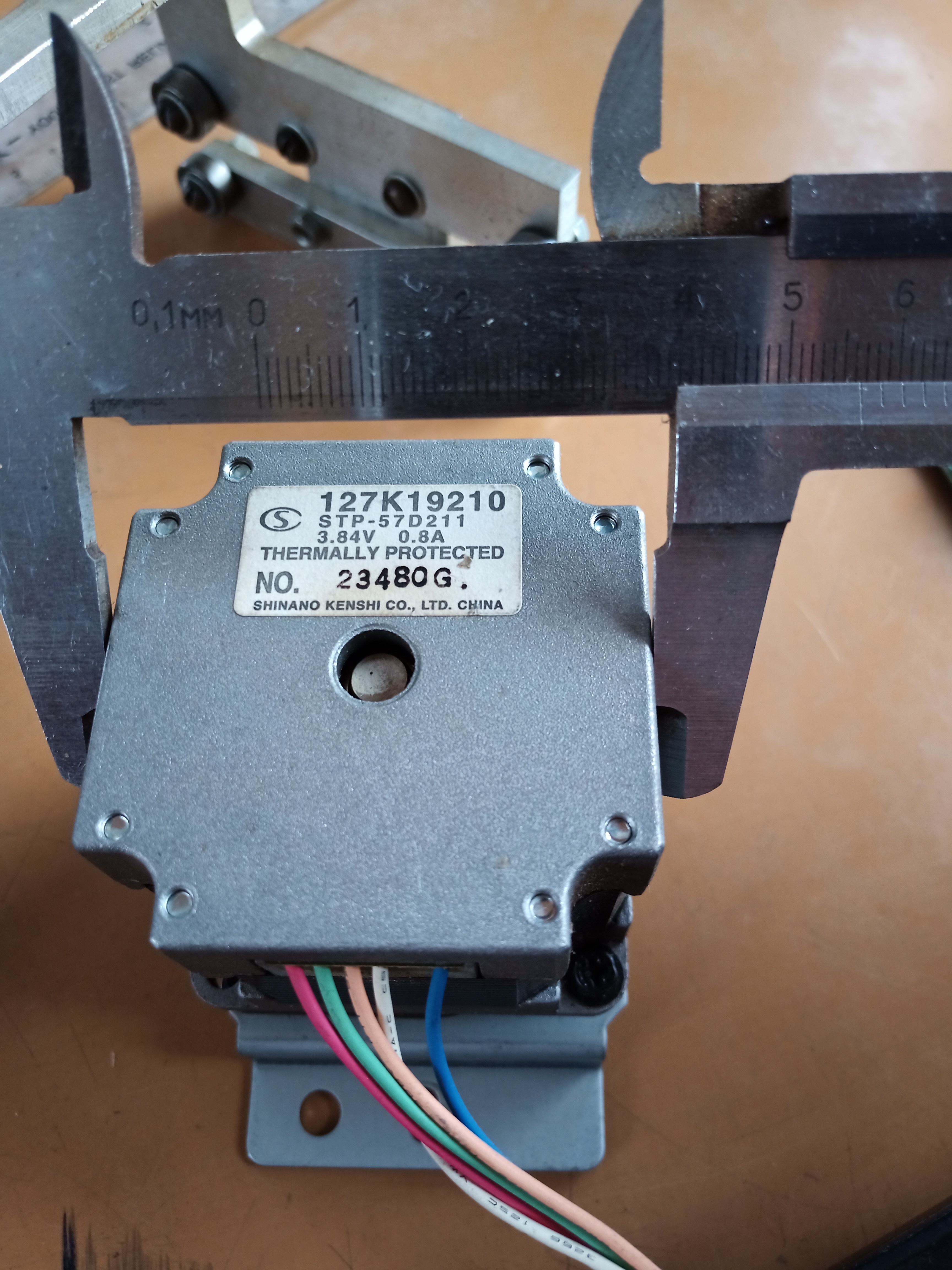

Всем привет!
Достал из принтера униполярный ШД
127K19210
SEP-57D211
3,84V 0.8A
(5 проводов из него выходит)
И драйвер на микрухе SLA7029M.
ПОМОГИТЕ РАЗОБРАТЬСЯ!
В нэте нихрена описаний не могу найти.
Меня интересует:
- этот драйвер какими сигналами питается? STEP DIR или что то другое?
- Можно ли на нём делить шаг?
- Как к Ардуине прицепиться (если STEP DIR ) ?
Есть в нэте похожие микрухи на одну букву отличаются, но этой не нахожу.
Может кто имеет опыт борьбы с этим зверем?

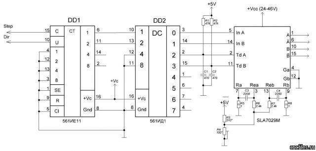

2 Цифровых входа InA InB -00-01-11-10-
2 аналоговых входа RefA RefB, подаешь на них с ЦАП или ШИМа ступенчатую синусоиду.
Ток в фазах микросхема будет стараться удерживать пропорционально напряжениею на Ref-ах
а ты хочешь использовать всю плату или только микросхему?

Для начала - стандартная схема и "таблица истинности"(зависимость выходных сигналов от входных):
70291.jpg (4951 просмотр) <a class='original' href='./download/file.php?id=170879&mode=view' target=_blank>Загрузить оригинал (188.77 КБ)</a>
Ну и пара схем навскидку:
sla7029.jpg (4951 просмотр) <a class='original' href='./download/file.php?id=170880&mode=view' target=_blank>Загрузить оригинал (25.38 КБ)</a>
sla7029_dirstep.jpg (4951 просмотр) <a class='original' href='./download/file.php?id=170881&mode=view' target=_blank>Загрузить оригинал (25.04 КБ)</a>

Вот я начал звонить плату драйвера:
И получается, что SLA 7029M управляется посредствам HC 74, а та в свою очередь - РС240.
Возможно эта плата уже одоптирована под СТЭР ДИР.

Вот тебе схема и диаграмма работы.
Хотя это странная затея ради пары микросхем и слабенького /медленного шагового двигателя . Лучше купить помощнее движки и дешевые драйвера TB6600 , работающие в биполярном режиме
