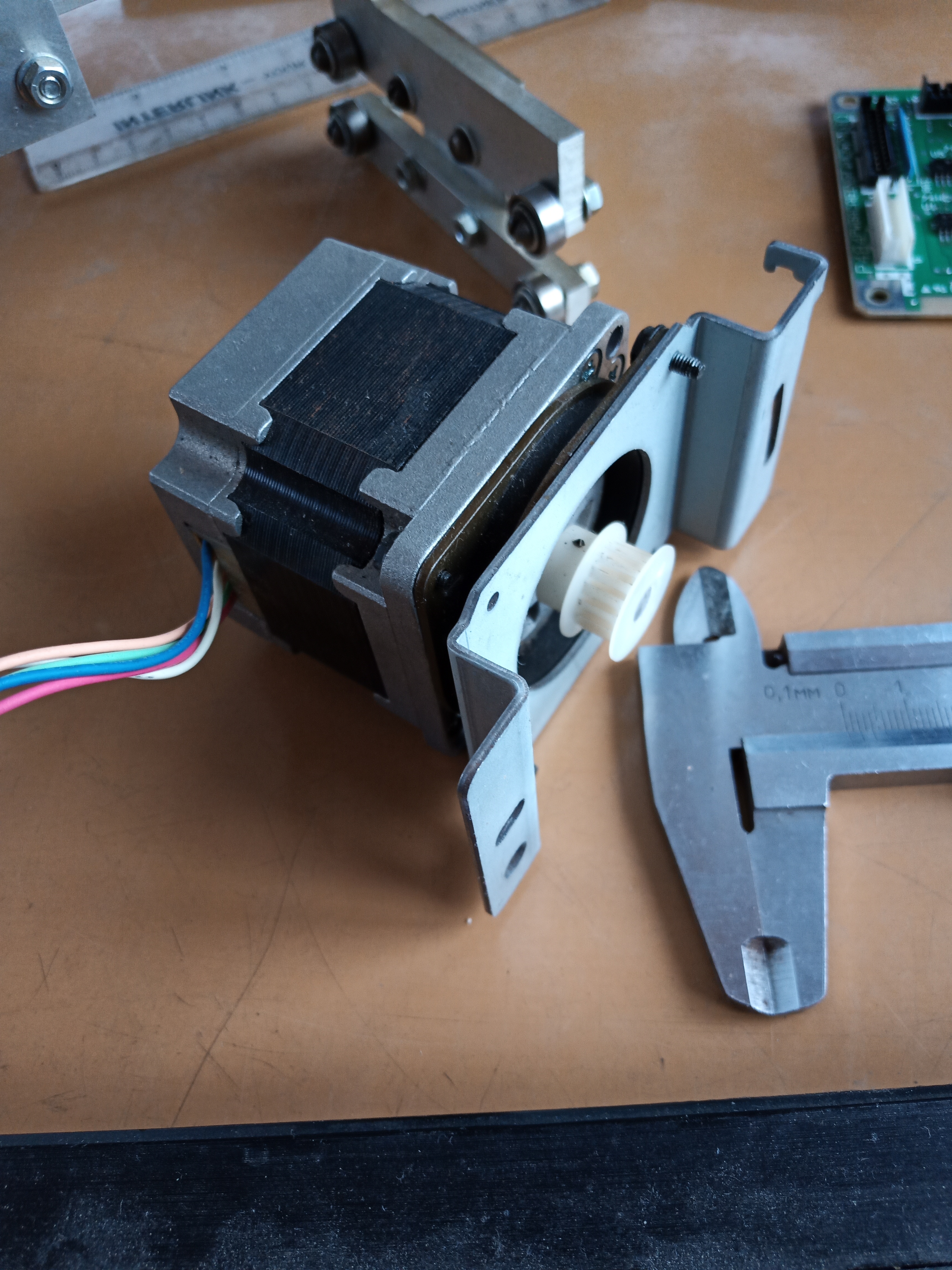

Достал из принтера униполярный ШД
127K19210
SEP-57D211
3,84V 0.8A
(5 проводов из него выходит)

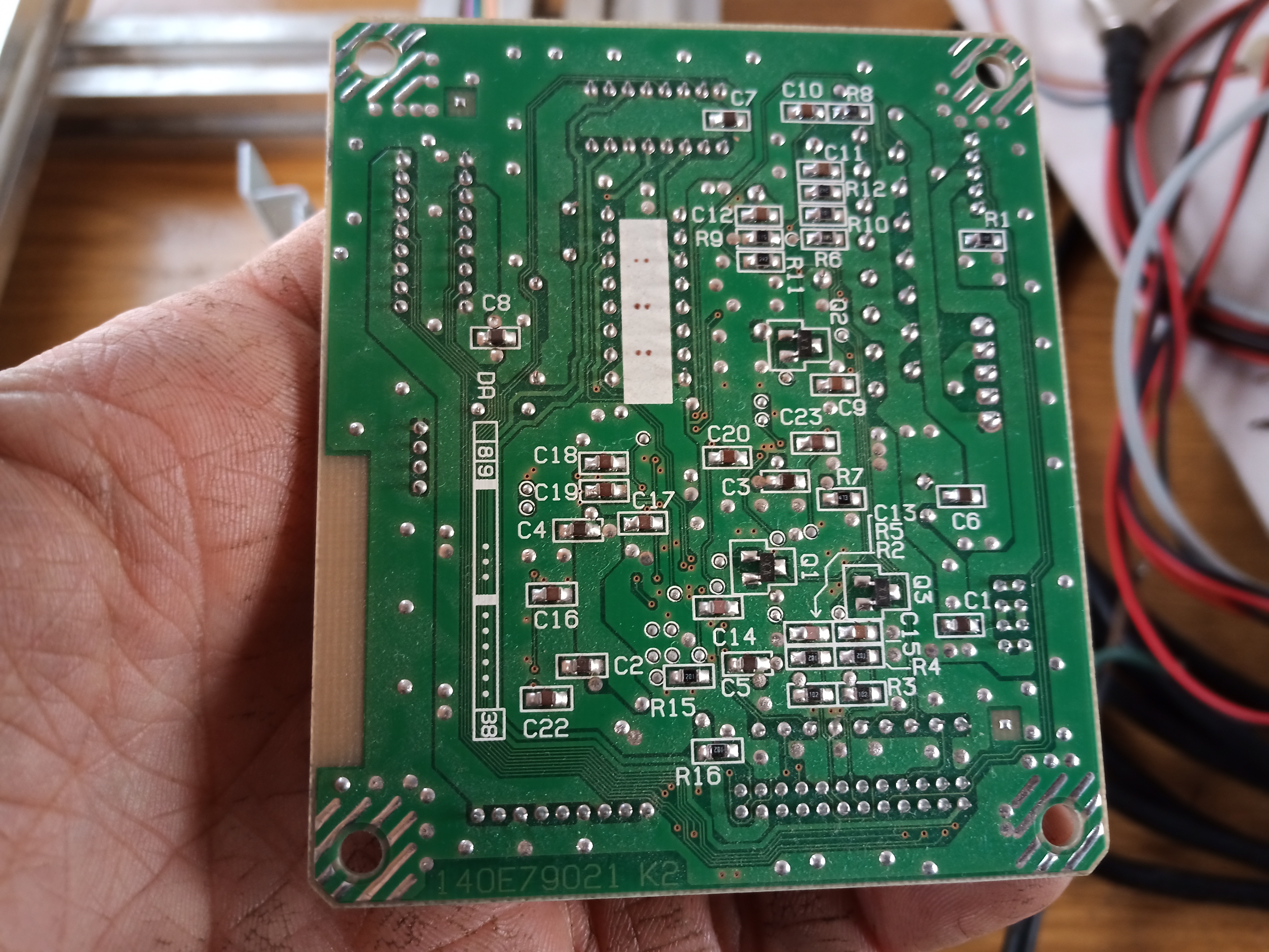

На плате ещё есть 5 микросхем (две из них одинаковые):
Снизу 3 транзистора

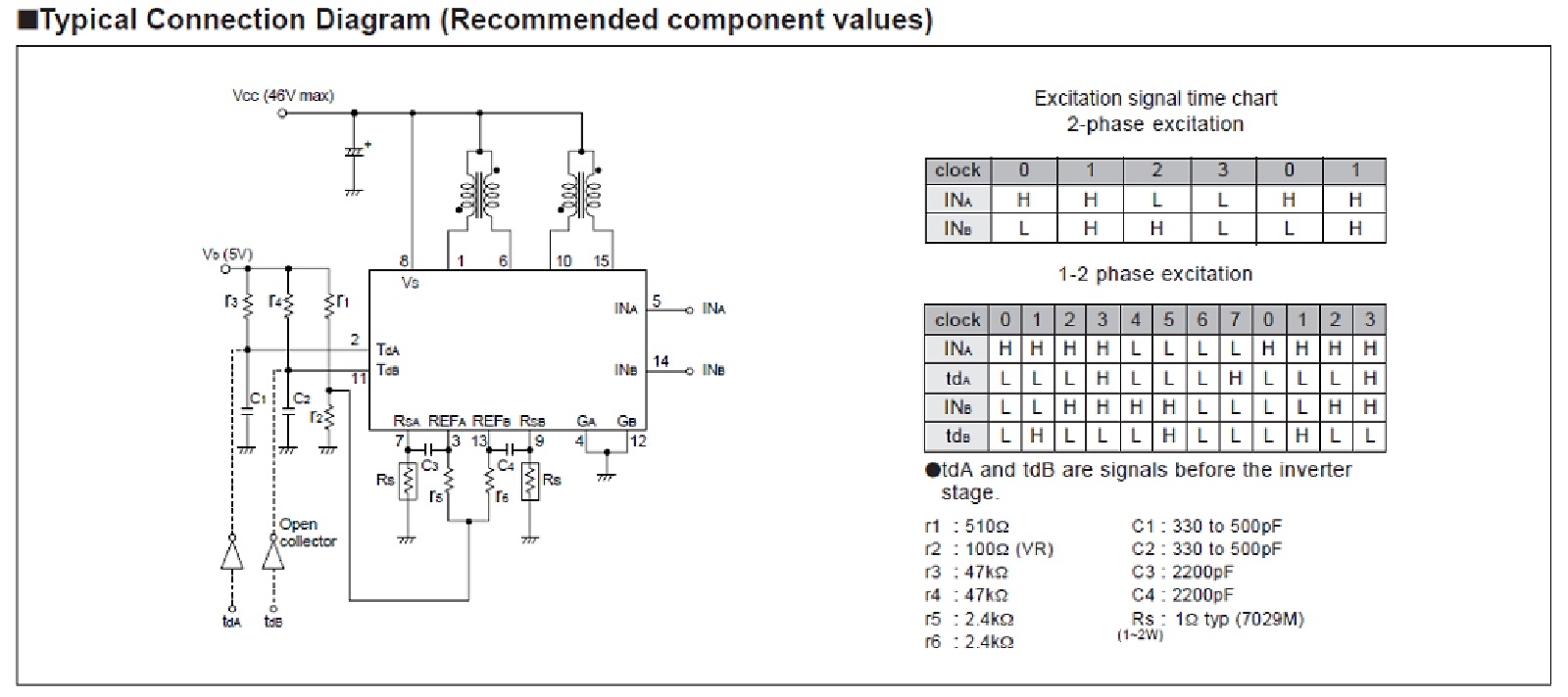

2 Цифровых входа InA InB -00-01-11-10-
2 аналоговых входа RefA RefB, подаешь на них с ЦАП или ШИМа ступенчатую синусоиду.
Ток в фазах микросхема будет стараться удерживать пропорционально напряжениею на Ref-ах
а ты хочешь использовать всю плату или только микросхему?

Для начала - стандартная схема и "таблица истинности"(зависимость выходных сигналов от входных):
70291.jpg (4974 просмотра) <a class='original' href='./download/file.php?id=170879&mode=view' target=_blank>Загрузить оригинал (188.77 КБ)</a>
Ну и пара схем навскидку:
sla7029.jpg (4974 просмотра) <a class='original' href='./download/file.php?id=170880&mode=view' target=_blank>Загрузить оригинал (25.38 КБ)</a>
sla7029_dirstep.jpg (4974 просмотра) <a class='original' href='./download/file.php?id=170881&mode=view' target=_blank>Загрузить оригинал (25.04 КБ)</a>

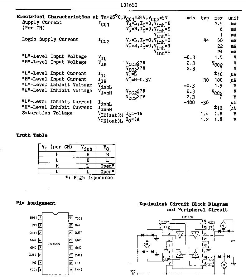

Крылатый писал(а):Я пока только в одном разобрался что LB1650 - это драйвер ШД или серво мотора. Вот только что он делает на этом драйвере непонимаю, но дорожки от неё не идут на SLA 7029M. Получается, что от этой платы питается ещё моторчик какойто. Пойду посмотрю на принтер повнимательнее.
От неё идут провода на какието хрени - возможно датчики оборотов и ещё какие то хрени побольше - может тормоза какието...

К слову - LB1650 рулит двумя "муфтами" - одна переключает скоростя(на фото - белая коробка), вторая - тормозная(чёрный цилиндр).

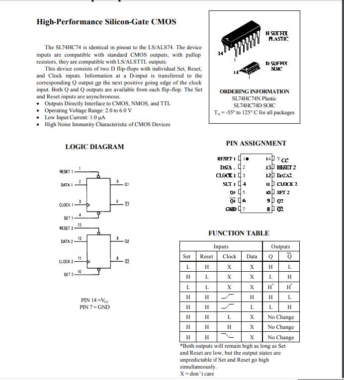

Вот я начал звонить плату драйвера:
И получается, что SLA 7029M управляется посредствам HC 74, а та в свою очередь - РС240.
Возможно эта плата уже одоптирована под СТЭР ДИР.

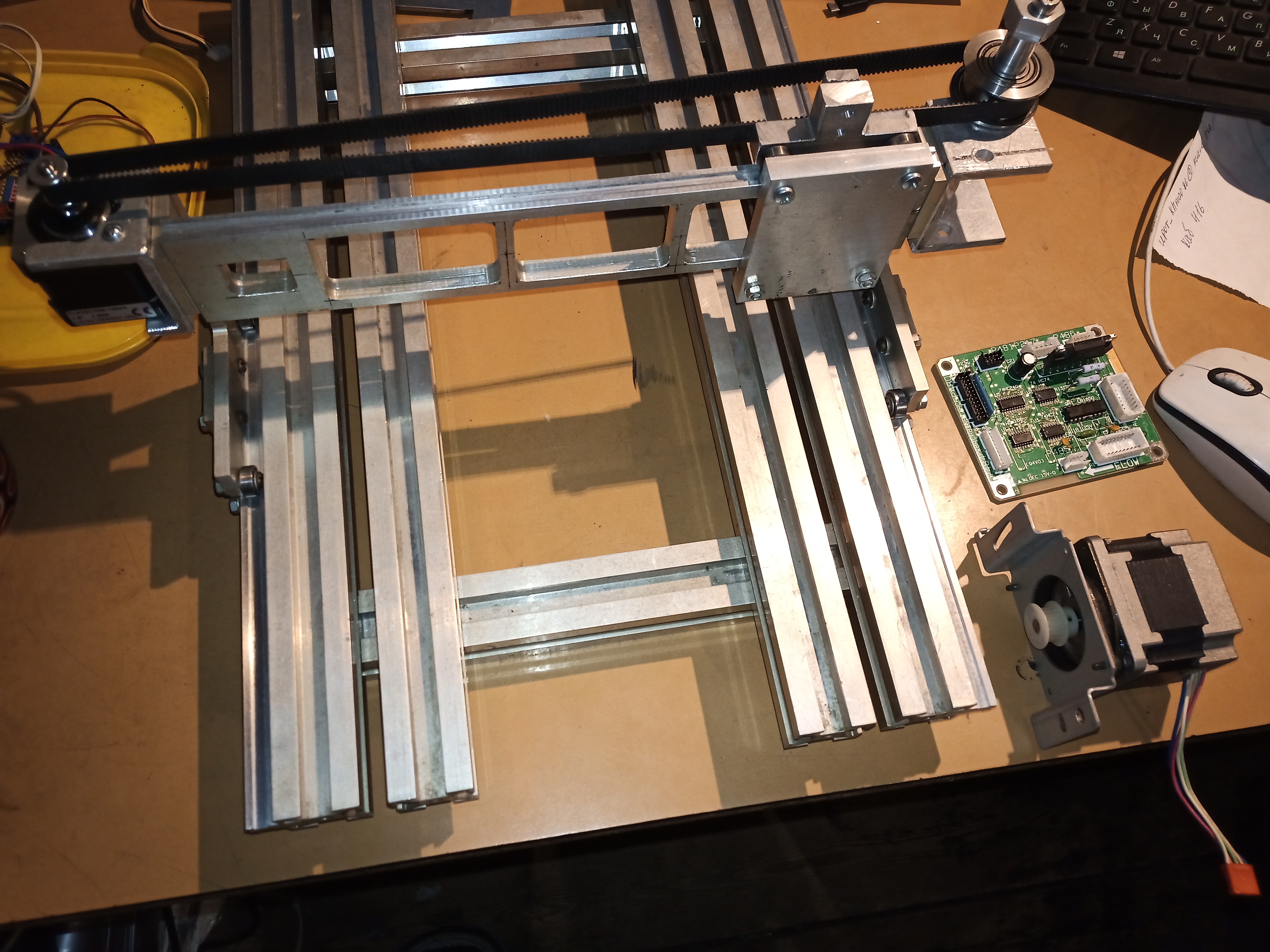

Mamont писал(а):Если смотреть в общем, какие задачи ставятся перед этим одним шаговым двигателем
Крутить левый и правый одновременно привод ось X одним этим ШД.

Для понятия БАЗИСА нужно не просто "встречать" - ЕГО НУЖНО ЗНАТЬ! Тогда не возникнет вопросов про буквы и "треугольники"!!!
Ах. да - H - высокий уровень, L - низкий, X - "высокого сопротивления" или вообще не подключён. Треугольники - операционные усилители ;)
