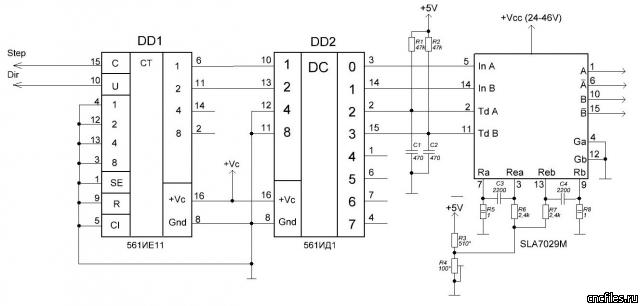

Для начала - стандартная схема и "таблица истинности"(зависимость выходных сигналов от входных):
70291.jpg (4976 просмотров) <a class='original' href='./download/file.php?id=170879&mode=view' target=_blank>Загрузить оригинал (188.77 КБ)</a>
Ну и пара схем навскидку:
sla7029.jpg (4976 просмотров) <a class='original' href='./download/file.php?id=170880&mode=view' target=_blank>Загрузить оригинал (25.38 КБ)</a>
sla7029_dirstep.jpg (4976 просмотров) <a class='original' href='./download/file.php?id=170881&mode=view' target=_blank>Загрузить оригинал (25.04 КБ)</a>

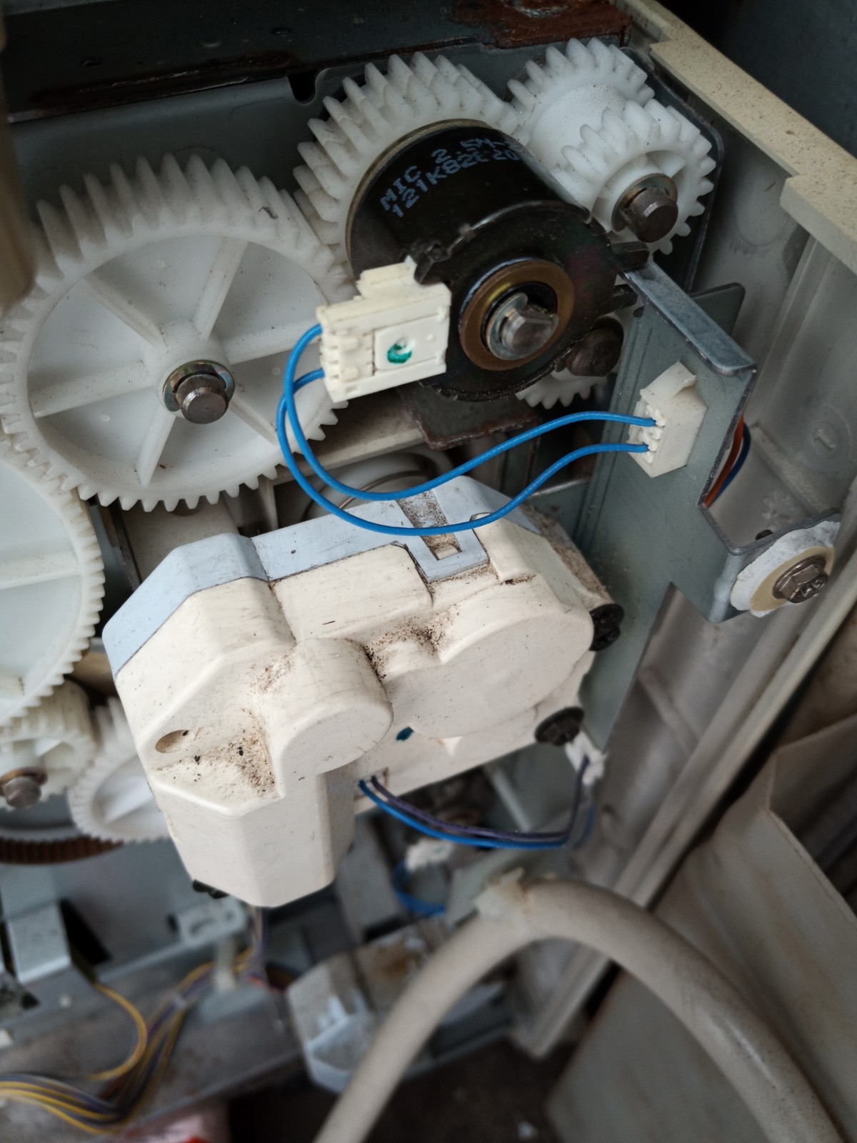

Крылатый писал(а):Я пока только в одном разобрался что LB1650 - это драйвер ШД или серво мотора. Вот только что он делает на этом драйвере непонимаю, но дорожки от неё не идут на SLA 7029M. Получается, что от этой платы питается ещё моторчик какойто. Пойду посмотрю на принтер повнимательнее.
От неё идут провода на какието хрени - возможно датчики оборотов и ещё какие то хрени побольше - может тормоза какието...
Не похоже на моторы, так как всё крутится от  ШД который я снял. (4939 просмотров) <a class='original' href='./download/file.php?id=170891&mode=view' target=_blank>Загрузить оригинал (296.41 КБ)</a>

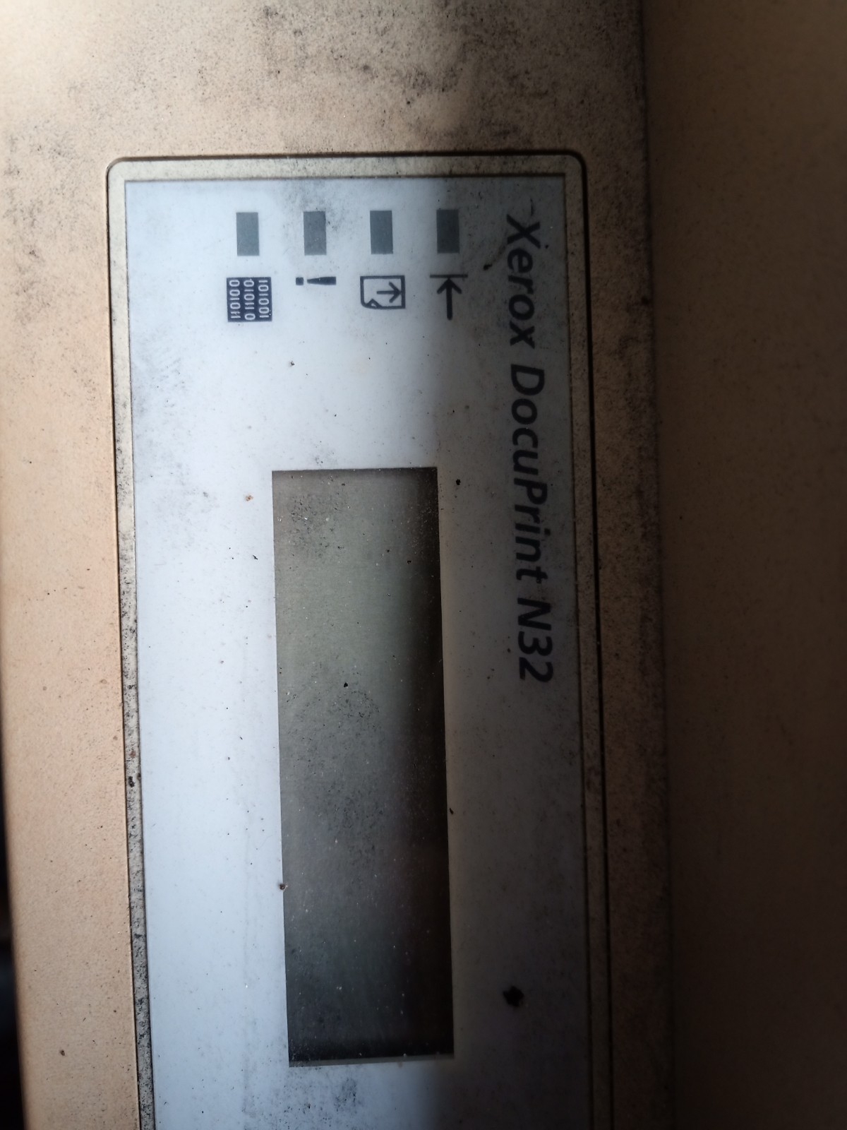

Модель принтера . Может схемау кого есть? (4939 просмотров) <a class='original' href='./download/file.php?id=170892&mode=view' target=_blank>Загрузить оригинал (249.97 КБ)</a>

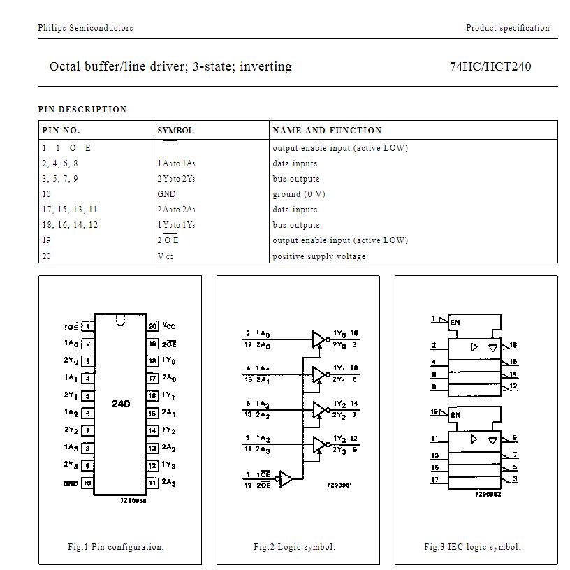

Вот я начал звонить плату драйвера:
И получается, что SLA 7029M управляется посредствам HC 74, а та в свою очередь - РС240.
Возможно эта плата уже одоптирована под СТЭР ДИР.

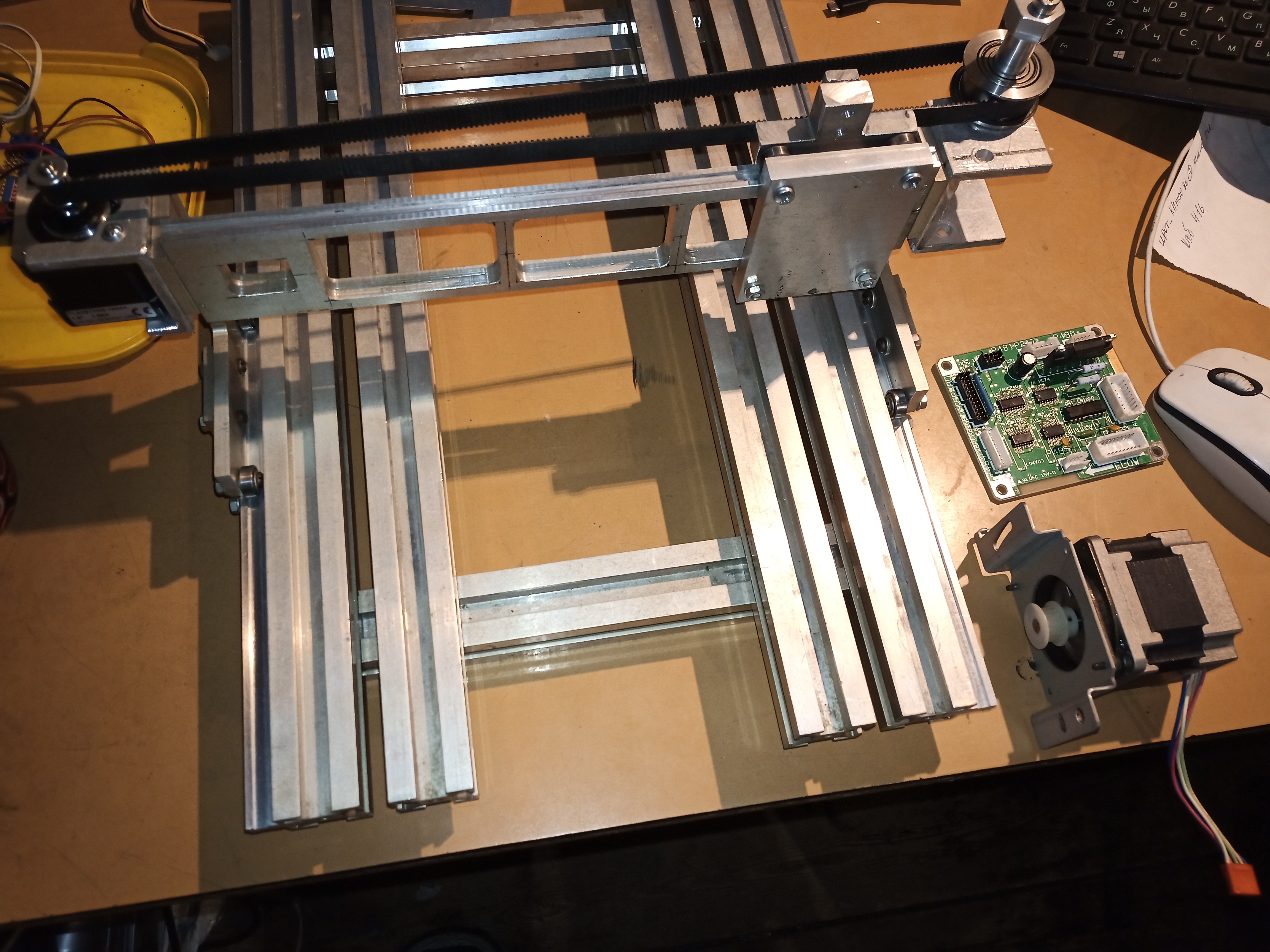

Mamont писал(а):Если смотреть в общем, какие задачи ставятся перед этим одним шаговым двигателем
Крутить левый и правый одновременно привод ось X одним этим ШД.
IMG_20191024_021119.jpg (4869 просмотров) <a class='original' href='./download/file.php?id=170943&mode=view' target=_blank>Загрузить оригинал (3.53 МБ)</a>

Вот тебе схема и диаграмма работы.
Хотя это странная затея ради пары микросхем и слабенького /медленного шагового двигателя . Лучше купить помощнее движки и дешевые драйвера TB6600 , работающие в биполярном режиме
IMG_20191024_123655.jpg (4797 просмотров) <a class='original' href='./download/file.php?id=170971&mode=view' target=_blank>Загрузить оригинал (353.29 КБ)</a>
IMG_20191024_124018.jpg (4797 просмотров) <a class='original' href='./download/file.php?id=170972&mode=view' target=_blank>Загрузить оригинал (305.83 КБ)</a>
