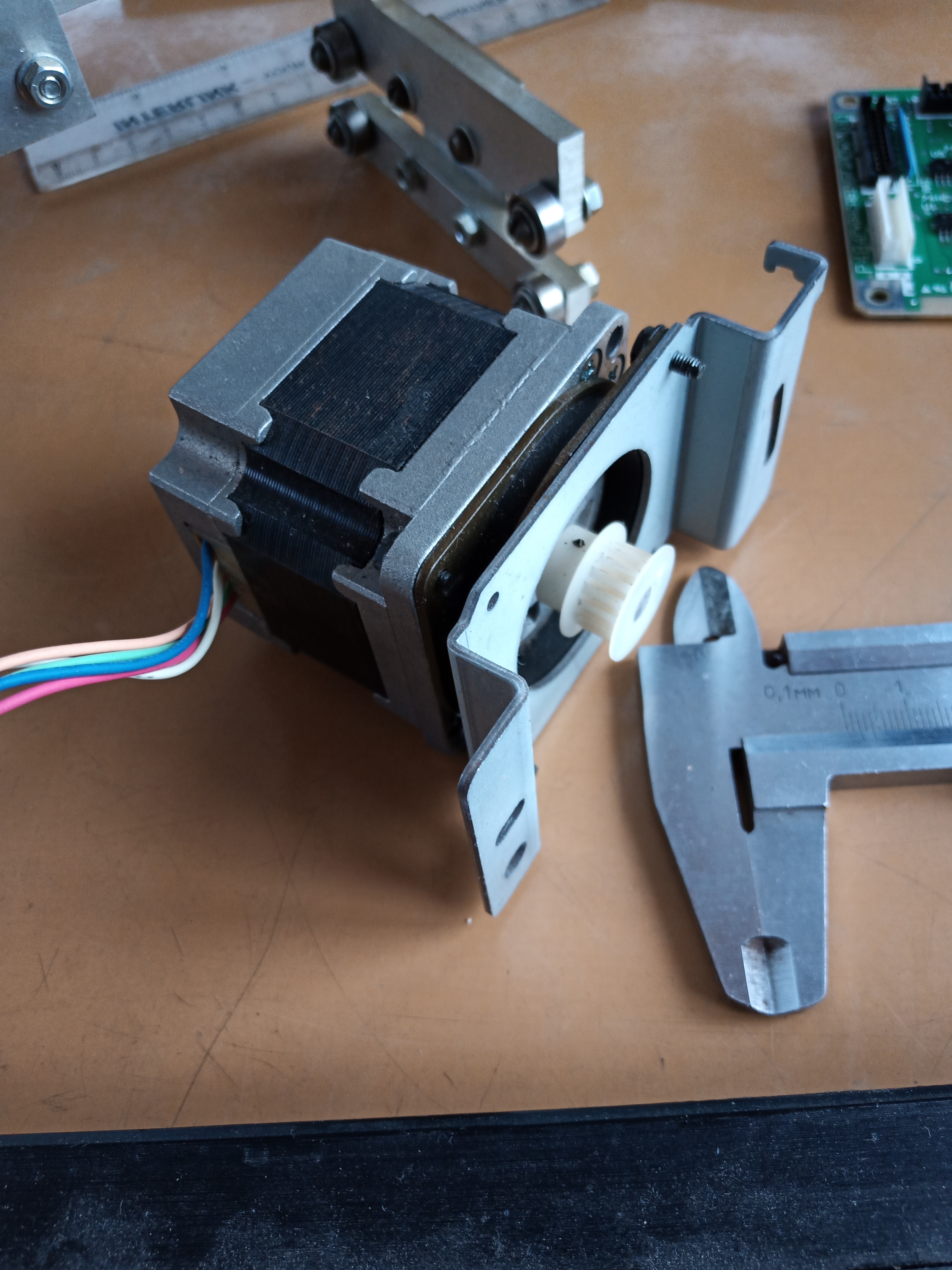

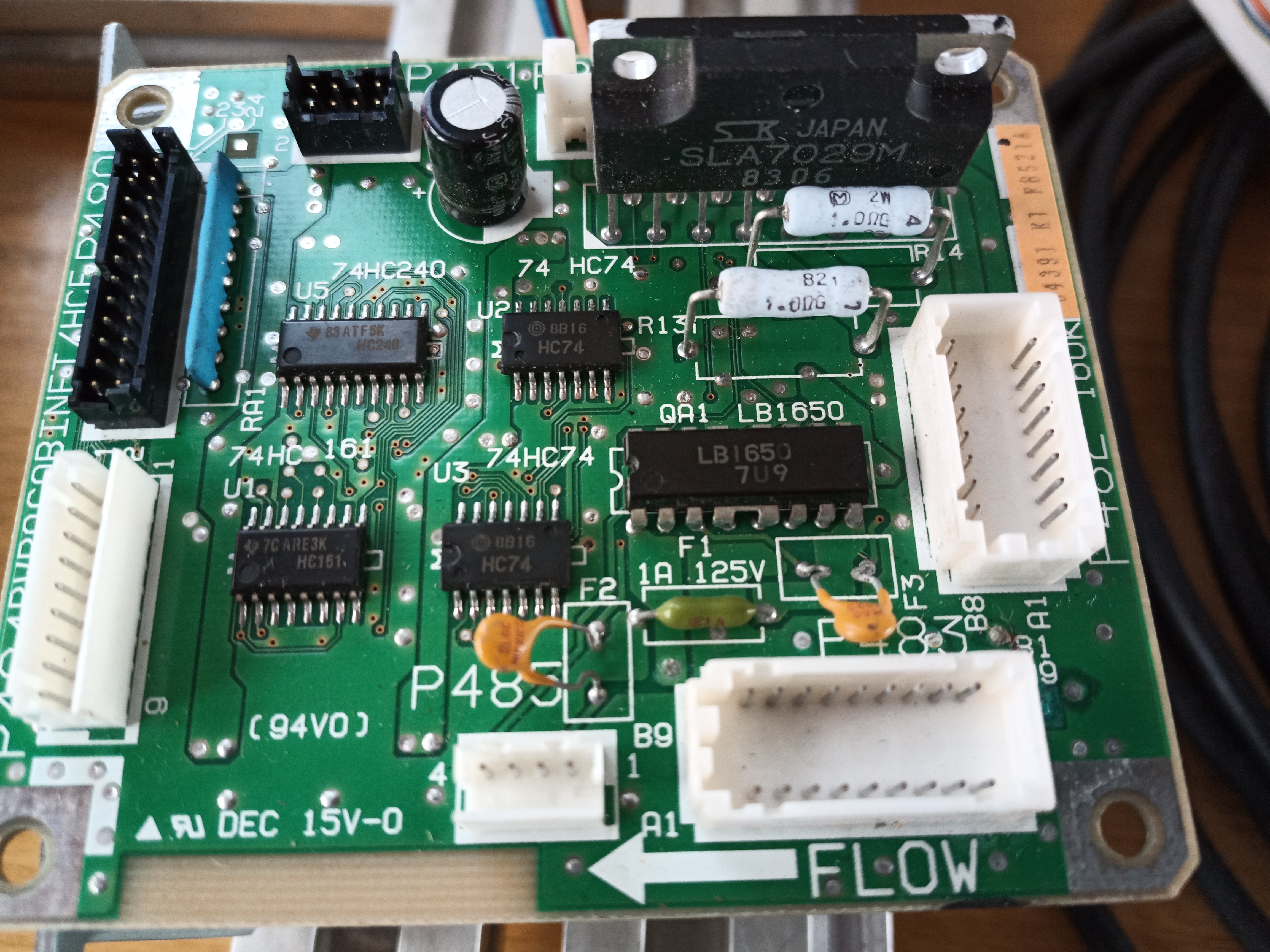

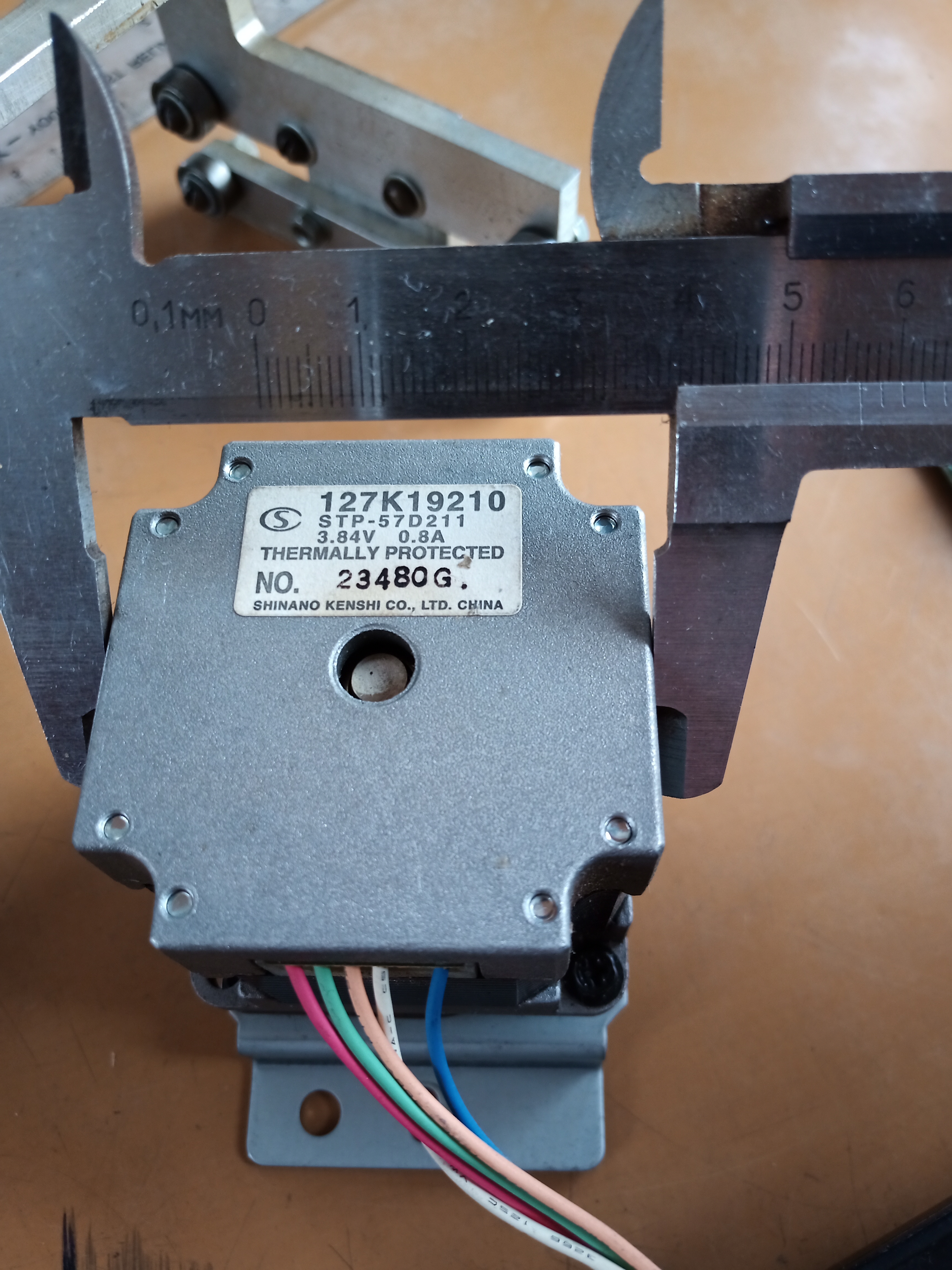

Всем привет!
Достал из принтера униполярный ШД
127K19210
SEP-57D211
3,84V 0.8A
(5 проводов из него выходит)
И драйвер на микрухе SLA7029M.
ПОМОГИТЕ РАЗОБРАТЬСЯ!
В нэте нихрена описаний не могу найти.
Меня интересует:
- этот драйвер какими сигналами питается? STEP DIR или что то другое?
- Можно ли на нём делить шаг?
- Как к Ардуине прицепиться (если STEP DIR ) ?
Есть в нэте похожие микрухи на одну букву отличаются, но этой не нахожу.
Может кто имеет опыт борьбы с этим зверем?

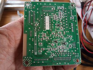

На плате ещё есть 5 микросхем (две из них одинаковые):
Снизу 3 транзистора
2019-10-22_12-25-26.jpg (5012 просмотров) <a class='original' href='./download/file.php?id=170839&mode=view' target=_blank>Загрузить оригинал (109.8 КБ)</a>
2019-10-22_12-35-14.jpg (5012 просмотров) <a class='original' href='./download/file.php?id=170840&mode=view' target=_blank>Загрузить оригинал (76.12 КБ)</a>
2019-10-22_12-42-35.jpg (5012 просмотров) <a class='original' href='./download/file.php?id=170841&mode=view' target=_blank>Загрузить оригинал (82.59 КБ)</a>
2019-10-22_12-47-08.jpg (5012 просмотров) <a class='original' href='./download/file.php?id=170842&mode=view' target=_blank>Загрузить оригинал (54.42 КБ)</a>
Меня интересует:
плохо искал. https://pdf1.alldatasheet.com/datasheet ... 7029M.html

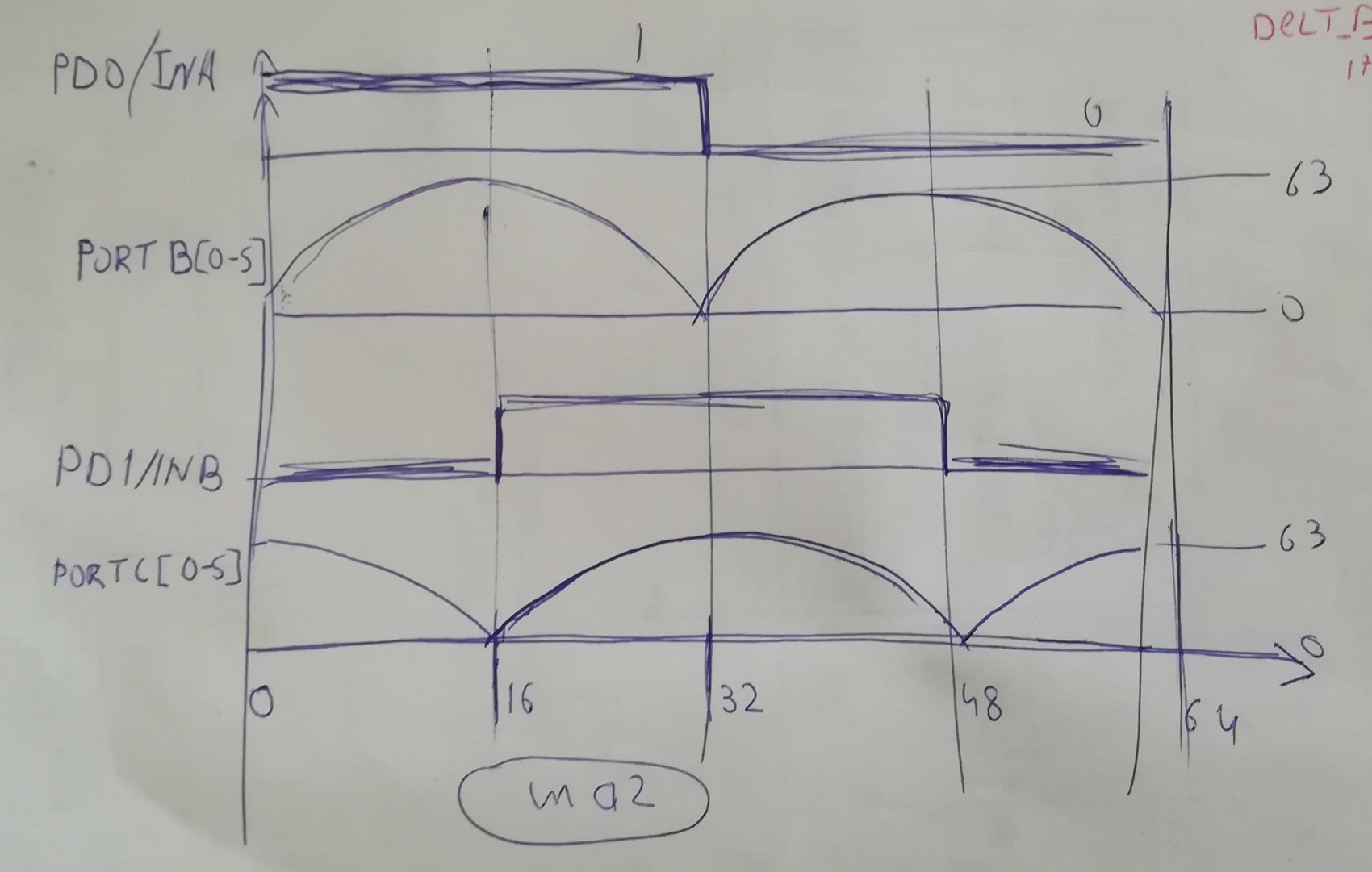

Управлять можно и ардуиной (atmega328), делаешь два канала DAC по 6 бит. с их помощью можно сделать микрошаг 1/16

Re: Драйвер униполярного ШД на SLA7029M
Сообщение Mamont »

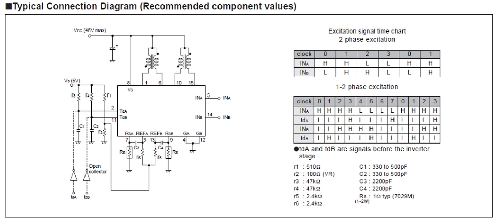

2 Цифровых входа InA InB -00-01-11-10-
2 аналоговых входа RefA RefB, подаешь на них с ЦАП или ШИМа ступенчатую синусоиду.
Ток в фазах микросхема будет стараться удерживать пропорционально напряжениею на Ref-ах
а ты хочешь использовать всю плату или только микросхему?

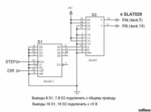

ох какая "древность" всплыла...

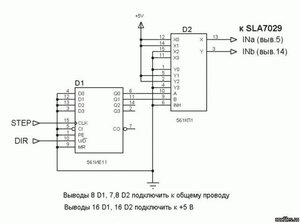

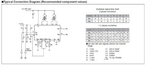

Для начала - стандартная схема и "таблица истинности"(зависимость выходных сигналов от входных):
70291.jpg (4966 просмотров) <a class='original' href='./download/file.php?id=170879&mode=view' target=_blank>Загрузить оригинал (188.77 КБ)</a>
Ну и пара схем навскидку:
sla7029.jpg (4966 просмотров) <a class='original' href='./download/file.php?id=170880&mode=view' target=_blank>Загрузить оригинал (25.38 КБ)</a>
sla7029_dirstep.jpg (4966 просмотров) <a class='original' href='./download/file.php?id=170881&mode=view' target=_blank>Загрузить оригинал (25.04 КБ)</a>
Крылатый
Сообщения: 123
Зарегистрирован: 28 мар 2014, 21:40
Репутация: 28

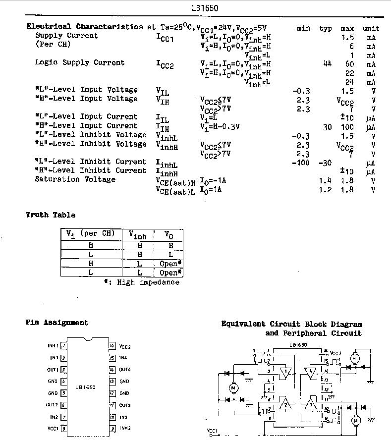

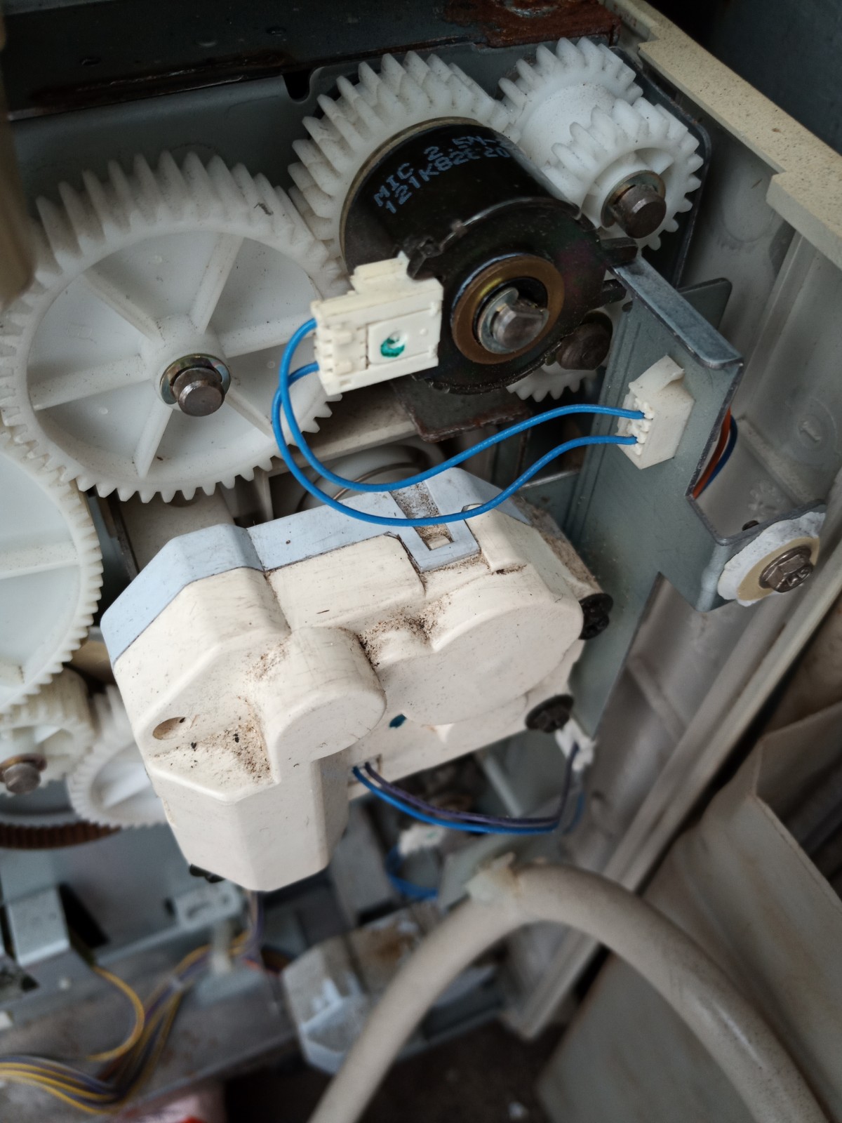

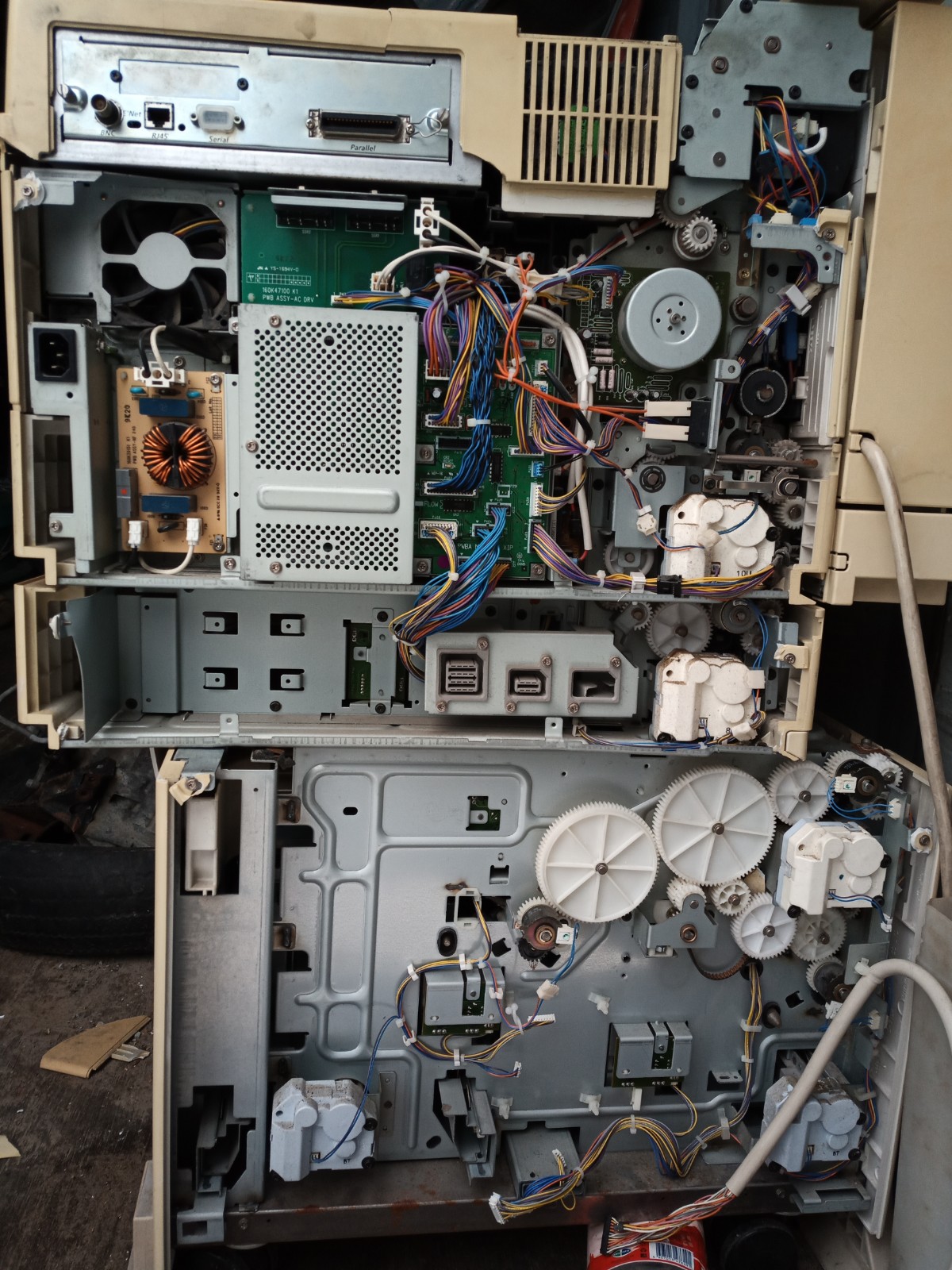

Я пока только в одном разобрался что LB1650 - это драйвер ШД или серво мотора. Вот только что он делает на этом драйвере непонимаю, но дорожки от неё не идут на SLA 7029M. Получается, что от этой платы питается ещё моторчик какойто. Пойду посмотрю на принтер повнимательнее.
Крылатый
Сообщения: 123
Репутация: 28
Сообщение Крылатый »
Крылатый писал(а):Я пока только в одном разобрался что LB1650 - это драйвер ШД или серво мотора. Вот только что он делает на этом драйвере непонимаю, но дорожки от неё не идут на SLA 7029M. Получается, что от этой платы питается ещё моторчик какойто. Пойду посмотрю на принтер повнимательнее.
От неё идут провода на какието хрени - возможно датчики оборотов и ещё какие то хрени побольше - может тормоза какието...
Не похоже на моторы, так как всё крутится от  ШД который я снял. (4929 просмотров) <a class='original' href='./download/file.php?id=170891&mode=view' target=_blank>Загрузить оригинал (296.41 КБ)</a>
Модель принтера . Может схемау кого есть? (4929 просмотров) <a class='original' href='./download/file.php?id=170892&mode=view' target=_blank>Загрузить оригинал (249.97 КБ)</a>
Немножко  его потрахов. (4929 просмотров) <a class='original' href='./download/file.php?id=170893&mode=view' target=_blank>Загрузить оригинал (471.39 КБ)</a>

К слову - LB1650 рулит двумя "муфтами" - одна переключает скоростя(на фото - белая коробка), вторая - тормозная(чёрный цилиндр).

megagad писал(а):Извините, но УЧИТЬ вас тут врядли кто-то будет Если вы не знаете(и не понимаете) "базиса" - это бессмысленно.
Базис я встречал уже. Я не знаю значения обозначений в английских описаниях этих микросхем. "H, L, X", треугольник с тремя выходами...
В ютубе никто не объясняет про этот драйвер ничего.

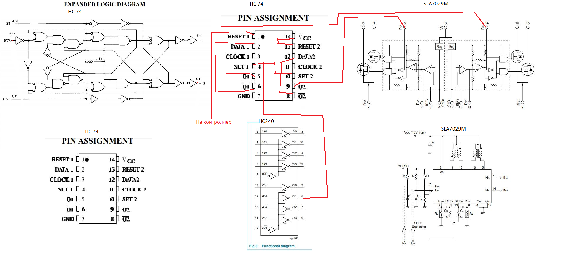

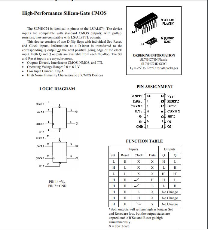

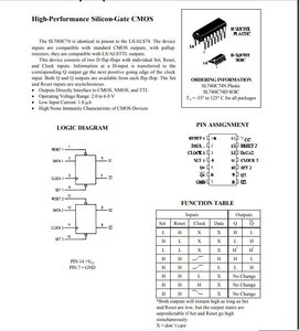

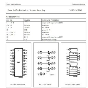

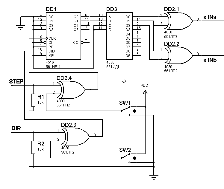

Вот я начал звонить плату драйвера:
И получается, что SLA 7029M управляется посредствам HC 74, а та в свою очередь - РС240.
Возможно эта плата уже одоптирована под СТЭР ДИР.
Безымянный.png (4860 просмотров) <a class='original' href='./download/file.php?id=170942&mode=view' target=_blank>Загрузить оригинал (477.45 КБ)</a>

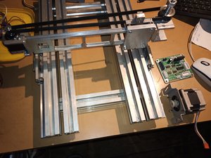

Mamont писал(а):Если смотреть в общем, какие задачи ставятся перед этим одним шаговым двигателем
Крутить левый и правый одновременно привод ось X одним этим ШД.
IMG_20191024_021119.jpg (4859 просмотров) <a class='original' href='./download/file.php?id=170943&mode=view' target=_blank>Загрузить оригинал (3.53 МБ)</a>

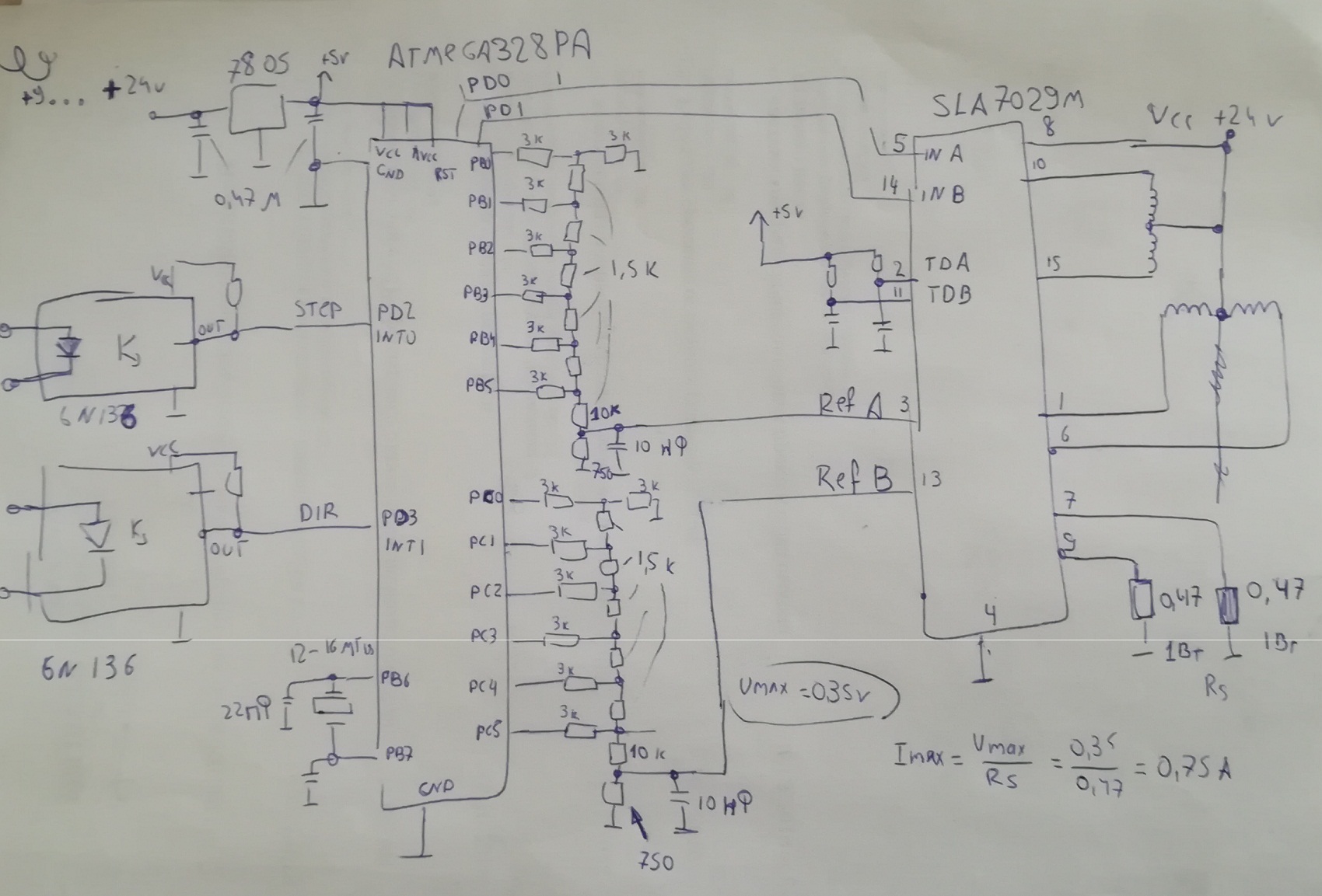

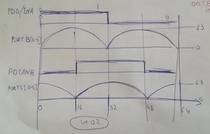

Mamont писал(а):Управлять можно и ардуиной (atmega328), делаешь два канала DAC по 6 бит. с их помощью можно сделать микрошаг 1/16
Вот эта идея мне очень нравится.
Эта атмега 328 в магазине у нас есть в наличии.
Программировать удачный опыт из нескольких программ у меня уже есть.
Это я наверное смогу.
Можешь поподробней описать схему и алгоритм?
Mamont
Сообщения: 1667
Репутация: 391
Настоящее имя: Виталий
Откуда: РБ Минск
Сообщение Mamont »
Вот тебе схема и диаграмма работы.
Хотя это странная затея ради пары микросхем и слабенького /медленного шагового двигателя . Лучше купить помощнее движки и дешевые драйвера TB6600 , работающие в биполярном режиме
IMG_20191024_123655.jpg (4787 просмотров) <a class='original' href='./download/file.php?id=170971&mode=view' target=_blank>Загрузить оригинал (353.29 КБ)</a>
IMG_20191024_124018.jpg (4787 просмотров) <a class='original' href='./download/file.php?id=170972&mode=view' target=_blank>Загрузить оригинал (305.83 КБ)</a>

Для понятия БАЗИСА нужно не просто "встречать" - ЕГО НУЖНО ЗНАТЬ! Тогда не возникнет вопросов про буквы и "треугольники"!!!
Ах. да - H - высокий уровень, L - низкий, X - "высокого сопротивления" или вообще не подключён. Треугольники - операционные усилители ;)
