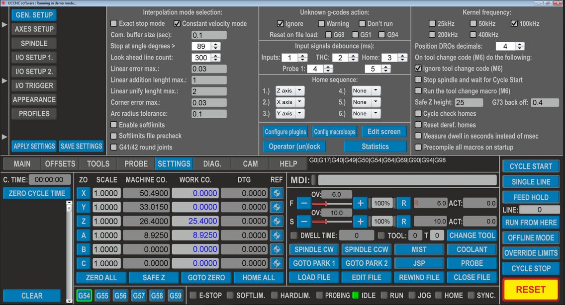

После глюков Mach3, задумался...
Смотрю в сторону UCCNC, хорошие контроллеры, за все время - глюков не обнаружено!
Вкладка PROBING обновилась, выложу срины
UCCNC PROBING.jpg (3918 просмотров) <a class='original' href='./download/file.php?id=169761&mode=view' target=_blank>Загрузить оригинал (1.18 МБ)</a>
UCCNC PROBING screens.jpg (3918 просмотров) <a class='original' href='./download/file.php?id=169760&mode=view' target=_blank>Загрузить оригинал (726.78 КБ)</a>
Контроллеры у них и софт не дорогой, и лицензия не HOBBY (за вменяемые деньги) как у MACH4, а полноценная.
Например, все в одном флаконе, ethernet, 6 осей (400hz) + плата опторазвязки + релюхи + управление шпинделем... управляет UCCNC или MACH3...

Интересно бы посмотреть на него в реальной работе. Так вроде с виду неплохо, и скрипты можно свои писать, но в демо версии нельзя посмотреть на них, как и плагины на пример для пульта и modbus частотника.
Предварительно загрузил пробную уп 3d на 2миллиона строк. Что вижу сразу - при загрузке нагрузило 4х ядерный i3 на полную и частично видеокарту минуты на полторы, и заняло больше гига оперативной. Для сравнения мач процессор почти не замечает, и в оперативной в районе 100мб - то есть в десяток раз меньше. как бы не страшно, но говорит о том что оптимизация не их конёк.
Далее при абсолютно идентичных настройках мача запустил параллельно эту уп, и через час посмотрел что там происходит - мач бы процентов на 25 впереди по строкам. Опять же, может там просто скорость по другому считается, и фид рейт чуть подкруть можно на те-же 25% и всё будет ок, но и есть уже примеры, когда всякие европейские контроллеры на тяжелых УП работаю с тормозами и дерганьем, что сильно сказывается на качестве. Мач конечно тоже немного тормозит, и при таком же тупом сравнении, например NC студия его обгоняет, и она вроде как код пережевывает быстрее и плавнее.
В общем по симуляции не понятно как он реально работает... в особенности с тяжелым кодом, дугами и тп... Если хотя бы на уровне мача, то однозначно достойный контроллер в свою цену.
upd: собственно на cnczone есть темы по поводу того что у uccnc есть тормоза с дугами, единственный совет - выводить всё отрезками без g2, и дожидаться новый планировщик траекторий, который они уже давно обещают сделать.

У UCCNC есть контроль отклонения пути, подобный тому, как работают промышленные контроллеры.
С помощью UCCNC вы можете точно определить допуски, например, вы можете указать контроллеру оптимизировать путь с максимальной ошибкой пути 0,05 мм, и тогда он будет оптимизирован только до этого уровня.

Так я и заглянул сразу на их форум. и на первых двух страницах из 17, нашлось 4 темы про жалобы на рывки и тормоза при дугах, особенно на аймаше или адаптивной фьюжина, при том на маче у этих людей тот же код работает быстрее(хотя у него с ними тоже проблемы) и советы выводить код отрезками и завышать ускорения. проблема вроде как в том что он ошибку отклонения странно считает, и при той же точности CV работает медленнее чем мач, который в свою очередь, у меня медленнее чем линуксснс.
на видео после 35 секунды хорошо видно, на маче так же бывает Но с другой стороны, они аргументируют это тем, что планировщик мача не попадает в поставленную точность и скругляет, оттого и быстрее.
И тут справедливости ради - в uccnc больше настроек по CV и они как то понятнее откликаются, чем в маче(где зависимость никому не известная), можно снизить точность, и тогда он будет быстрым.
Просто одним достаточно чтоб с простым раскроем работало стабильно и без косяков, а кто то хочет быстрый современный чпу, хорошую работу с 3д кодом и кривыми без дерганий, всякие S-кривые...
То есть на деревяхах может будет норм, а с алюминием уже может не понравиться работа.
Пока что двоякие мысли) прогнал тест с одинаковыми настройками, мач заметно обогнал. потом чуть подкрутил настройки uccnc, поставил меньше точность - и быстрее он, при том по визуализации видно что движется плавнее. Теперь на самом деле больше к мачу недоверия, тк у него как не меняй настройки - он примерно одинаково едет. А у этого разница во времени в разы отличается при разной точности. Но это тесты чисто на время планировщика, как там движки в это время крутятся, дергаются или нет, не знаю. С линуксом сейчас сравнить не могу, там на параметры G64 реакция тоже была более понятная чем в маче. В общем интересно)
