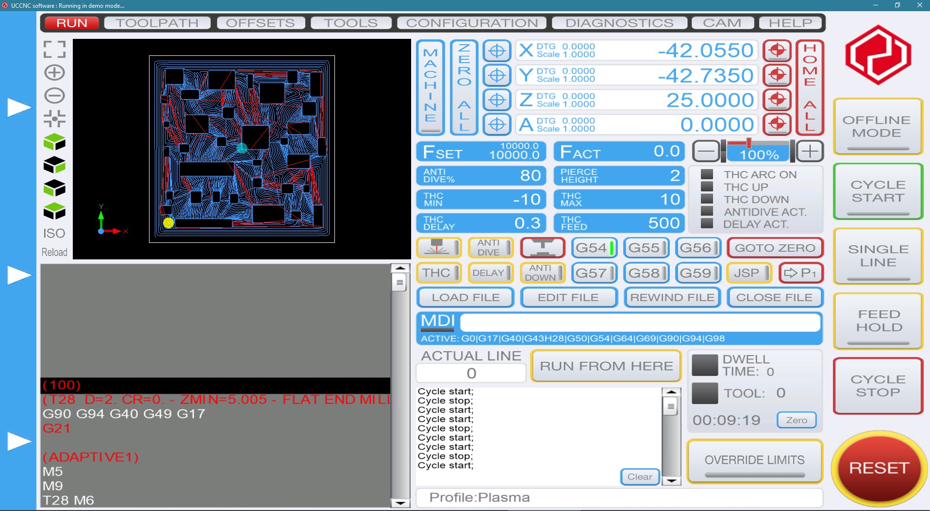

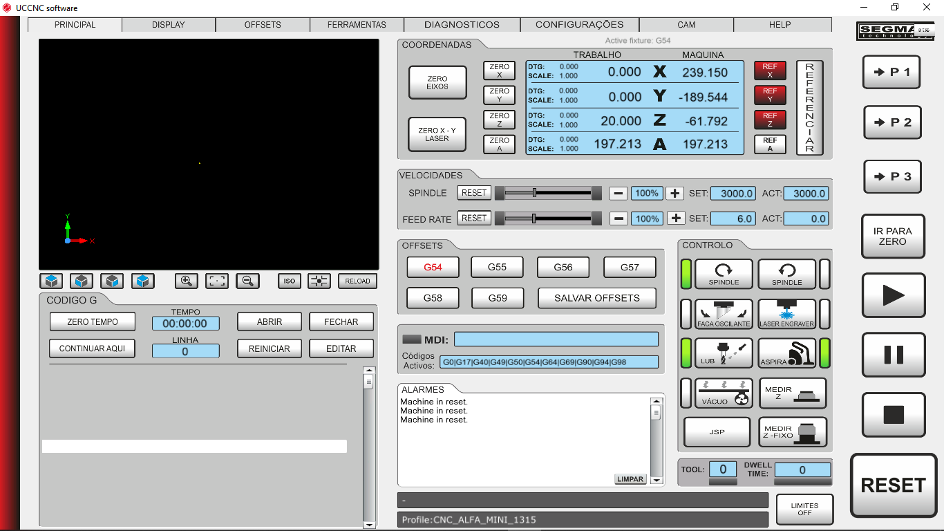

В тестовый релиз UCCNC 1.2112 добавили шкуру
5019.jpg (3637 просмотров) <a class='original' href='./download/file.php?id=170028&sid=3427a00f3c896b19d15e43fd75877802&mode=view' target=_blank>Загрузить оригинал (167.68 КБ)</a>
5020.jpg (3637 просмотров) <a class='original' href='./download/file.php?id=170029&sid=3427a00f3c896b19d15e43fd75877802&mode=view' target=_blank>Загрузить оригинал (181.97 КБ)</a>
5021.jpg (3637 просмотров) <a class='original' href='./download/file.php?id=170030&sid=3427a00f3c896b19d15e43fd75877802&mode=view' target=_blank>Загрузить оригинал (148.1 КБ)</a>

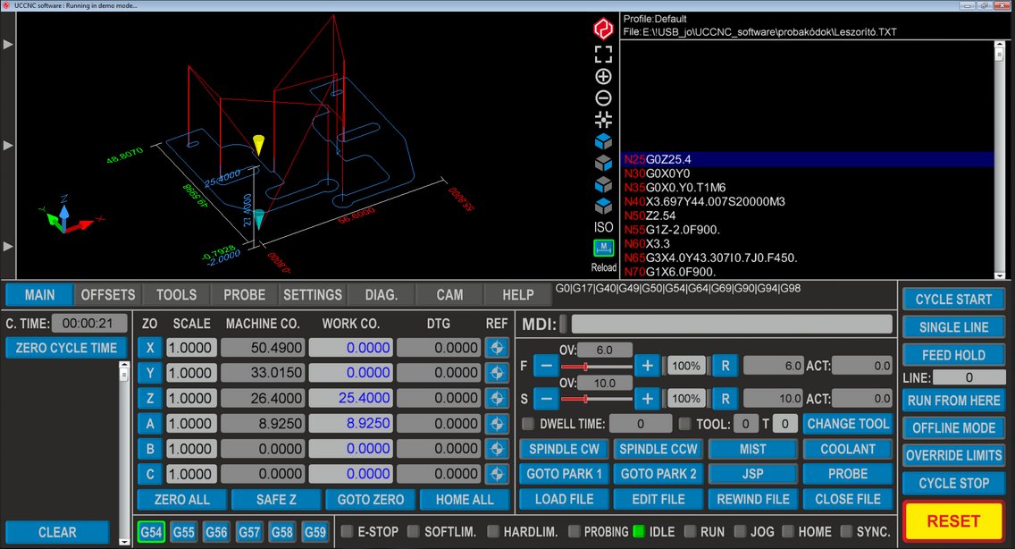

Как я понял из форума, они новый интерфейс подгоняют под широкоформатный монитор, так как монитор с пропорциями 4:3 уходит в прошлое...
А так, uccnc довольно стабильная программа, её можно уже сравнивать с mach4
Hugo
Сообщения: 1171
Репутация: 303
Re: Переделка фрезера по дереву (рабочее поле 2500х1250мм)
Сообщение Hugo »
Поставил себе сейчас тестовую версию для пробы (1.2111 UCCNC), а может быть и ничего... :thinking:
UCCNC NEW SCREEN.jpg (3560 просмотров) <a class='original' href='./download/file.php?id=170035&sid=3427a00f3c896b19d15e43fd75877802&mode=view' target=_blank>Загрузить оригинал (833.39 КБ)</a>
