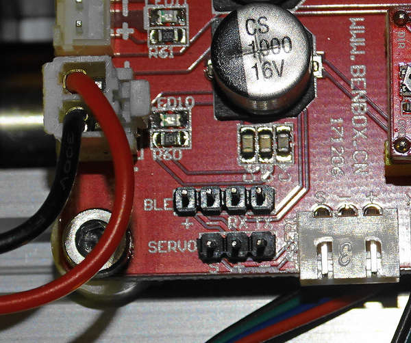

Создал плату, но напряжение на RXD (между средней точкой резисторов) не 3,3 вольта а 5. Резисторы 2,4K и 1,2k Oм. Меряю тестером без подключенной платы Blueetooth. Такая проблема на двух платах.

От это да... 2 резистора на плате и затык.
Земплю с питанием не перепутал местами?

MegaBlackJoe писал(а):Создал плату, но напряжение на RXD (между средней точкой резисторов) не 3,3 вольта а 5. Резисторы 2,4K и 1,2k Oм. Меряю тестером без подключенной платы Blueetooth. Такая проблема на двух платах.
Тестер есть - уже хорошо :hehehe:
Наиболее вероятно, на мой взгляд, отсутствие соединения между землей платы и землей станка. При выключенном питании на станке попробуйте измерить тестером сопротивление между Gnd станка (именно на самой плате станка или минус ее разъема питания 24 В) и Gnd Вашей платы. Должно быть меньше 1 Ома. Второй шаг, если сопротивление нормальное - убедиться прозвонкой, что номиналы резисторов правильные. Что отсутствует коротыш между Tx станка и средней точкой резисторов. Третий :hehehe: шаг, убедиться, что на пине Tx станка именно 5 В.
И совсем простой вопрос: уверены, что не развернули станочную гребенку на 180 градусов? В этом случае - земля будет просто болтаться в воздухе. Возможно, вполне достаточно будет просто развернуть плату относительно штырей платы станка. Судя по фото платы, ее нужно устанавливать так, чтобы резисторы выступали за границы станочной платы. Так, чтобы VCC платы совпал со штырем "+".

Спасибо за помощь. Дело было не в этом. Напряжение я мерял когда у меня не была подключена arduino. Как только я подключил arduino, напряжение стабилизировалось на отметке 2.6 вольта. Меньше лучше, чем больше, подумал я и подключил плату. Она заработала, но только на секунд 20. После того как я отправил команду, связь была потеряна. После переподключения станок перестал отвечать на команды. Скорее всего я спалил модуль, хотя не понимаю, почему так произошло.

MegaBlackJoe писал(а):Спасибо за помощь. Дело было не в этом. Напряжение я мерял когда у меня не была подключена arduino. Как только я подключил arduino, напряжение стабилизировалось на отметке 2.6 вольта. Меньше лучше, чем больше, подумал я и подключил плату. Она заработала, но только на секунд 20. После того как я отправил команду, связь была потеряна. После переподключения станок перестал отвечать на команды. Скорее всего я спалил модуль, хотя не понимаю, почему так произошло.
Вы имеете в виду, что в плату станка не была вставлена Nano? А какой модуль Bluetooth Вы используете? По идее, спалить модуль таким способом невозможно. Удается теперь установить с ним коннект с компьютера?

Wavgat BT12, тот который вы рекомендовали с BT2 и BT4. Сейчас LED модуля показывает что соединение установлено, но по факту никаких данных от модуля не приходит. Я пробовал подключать как по Bluetooth, так и по проводам (модуль к самому компьютеру и отправлять AT команды на него) . На этой неделе у меня будет новый модуль. Попробую с ним и вместо SMD резисторов разведу плату под обычные резисторы. Также есть подозрение, что-то может быть не так с самой платой управления станка. Буду тщательно тестировать прежде чем спалить новый.

MegaBlackJoe писал(а):Wavgat BT12, тот который вы рекомендовали с BT2 и BT4. Сейчас LED модуля показывает что соединение установлено, но по факту никаких данных от модуля не приходит. Я пробовал подключать как по Bluetooth, так и по проводам (модуль к самому компьютеру и отправлять AT команды на него).
А Вы меняли скорость передачи на модуле? Производитель поставляет модули с установленной скоростью передачи 9600 бод, а для взаимодействия со станком обязательно должна быть установлена 115200. Если скорость установлена неправильно, то либо данные по каналу ходить не будут, либо будет передаваться белиберда.
Судя по всему, Вы умеете работать с Arduino. Можно проверить модуль просто подключив его к любому свободному Arduino. Только не забудьте, что для пятивольтовых плат Arduino также потребуется делитель. Тогда через терминал, подключенный через USB к Arduino, можно передавать данные на модуль, а со второго терминала, подключенного к виртуальному Comm-порту Bluetooth, контролировать что проходит через канал. Но обязательно нужно установить правильную скорость передачи между Arduino и модулем, и правильную скорость виртуального Comm-порта.

Дело было не в бобине. Сегодня проверил все тщательным образом с тестером и понял как я умудрился спалить модуль - это можно сделать если не отключить кабель к ардуино нано и одновременно подключить Bluetooth. На плате при этом меняется полярность. Поставил новый модуль - все работает. Большое спасибо.

MegaBlackJoe писал(а):Дело было не в бобине. Сегодня проверил все тщательным образом с тестером и понял как я умудрился спалить модуль - это можно сделать если не отключить кабель к ардуино нано и одновременно подключить Bluetooth. На плате при этом меняется полярность. Поставил новый модуль - все работает. Большое спасибо.
Не представляю, как такое может произойти. Там, скорее, можно спалить сигнальные линии статическим электричеством, если первыми при соединении законтактят они, а не земля.

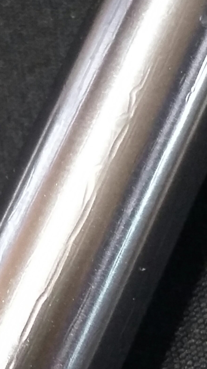

Да получил новые валы! Порадовало соответствие размерам, ровно 204мм как я и заказывал! Успели уже поработать... Закалка возможно и соответствует заявленной, но мелкие царапки от линейных подшипников появились.
новые валы.jpg (3366 просмотров) <a class='original' href='./download/file.php?id=171804&mode=view' target=_blank>Загрузить оригинал (165.3 КБ)</a>
Новые валы1.jpg (3366 просмотров) <a class='original' href='./download/file.php?id=171805&mode=view' target=_blank>Загрузить оригинал (245.1 КБ)</a>
Ну а это рисунок от линейных подшипников на стоковых, сырых валах (3366 просмотров) <a class='original' href='./download/file.php?id=171806&mode=view' target=_blank>Загрузить оригинал (356.35 КБ)</a>

Если использовать латунные втулки с графитовыми вставками, вместо подшипников?

может и так, только если брать всю историю "дружбы" с этим станком, от него мало что остается, а так хотелось верить что можно обойтись разумным минимумом) И еще неизвестно на счет "идеальной" геометрии базы станка отверстий и т.д. Может это была именно проблема линейных подшипников, но каждый раз, устанавливая валы, приходится пробовать массу вариантов... менять подшипники местами, переворачивать их вокруг своей оси (четыре варианта из за особенностей крепежа к базе), пробовать различные варианты затяжки и т.д. чтобы поймать более или менее не клинящий вариант... Так что неизвестно будет ли польза от латунных втулок, но бюджет данного станка еще чуть подрастет!)
Но за идею спасибо! Может и возьму как-нибудь на пробу на какую-нибудь пару валов, если найду подходящие по крепежу, ибо не имею станочной базы для импровизаций по токарке(
