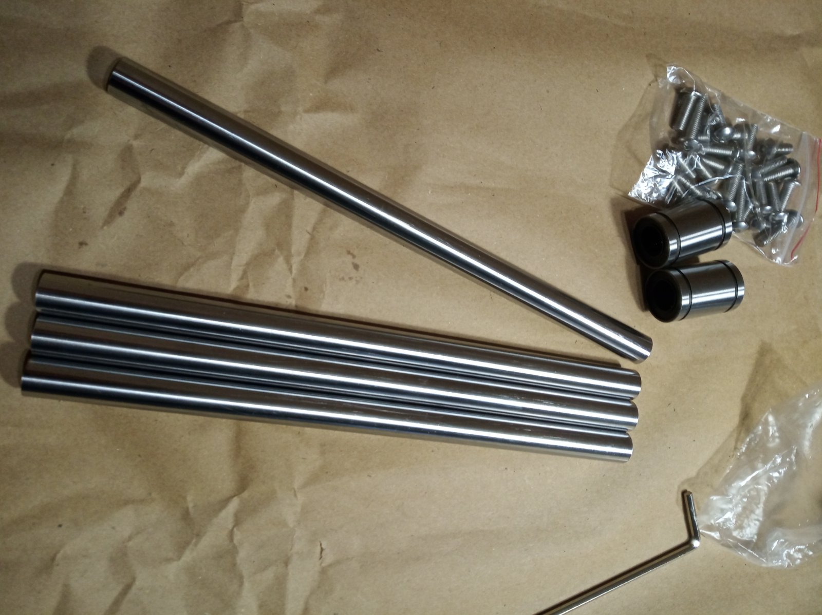

IGOR62
Сообщения: 9
Зарегистрирован: 18 авг 2019, 20:18
Настоящее имя: Игорь Викторович
Сообщение IGOR62 »
тоже самое с валами. Заказал в Питере ("Техноберинг") прецизионные валы LJM 12 ESSC1 SKF
Посмотрю что придет, отпишусь...

IGOR62
Сообщения: 9
Сообщение IGOR62 »
О! Тема оживает) Это здорово!
IGOR62 писал(а):...Посмотрю что придет, отпишусь...
Да получил новые валы! Порадовало соответствие размерам, ровно 204мм как я и заказывал! Успели уже поработать... Закалка возможно и соответствует заявленной, но мелкие царапки от линейных подшипников появились.
новые валы.jpg (3635 просмотров) <a class='original' href='./download/file.php?id=171804&mode=view' target=_blank>Загрузить оригинал (165.3 КБ)</a>
Новые валы1.jpg (3635 просмотров) <a class='original' href='./download/file.php?id=171805&mode=view' target=_blank>Загрузить оригинал (245.1 КБ)</a>
Ну а это рисунок от линейных подшипников на стоковых, сырых валах (3635 просмотров) <a class='original' href='./download/file.php?id=171806&mode=view' target=_blank>Загрузить оригинал (356.35 КБ)</a>

Сообщение iMaks-RS »
Если использовать латунные втулки с графитовыми вставками, вместо подшипников?
IGOR62
Сообщения: 9
Сообщение IGOR62 »
iMaks-RS,
может и так, только если брать всю историю "дружбы" с этим станком, от него мало что остается, а так хотелось верить что можно обойтись разумным минимумом) И еще неизвестно на счет "идеальной" геометрии базы станка отверстий и т.д. Может это была именно проблема линейных подшипников, но каждый раз, устанавливая валы, приходится пробовать массу вариантов... менять подшипники местами, переворачивать их вокруг своей оси (четыре варианта из за особенностей крепежа к базе), пробовать различные варианты затяжки и т.д. чтобы поймать более или менее не клинящий вариант... Так что неизвестно будет ли польза от латунных втулок, но бюджет данного станка еще чуть подрастет!)
Но за идею спасибо! Может и возьму как-нибудь на пробу на какую-нибудь пару валов, если найду подходящие по крепежу, ибо не имею станочной базы для импровизаций по токарке(
P.S. Нашел вроде с нужным размером, но ценник за шт. тоже хорош :mrgreen:
