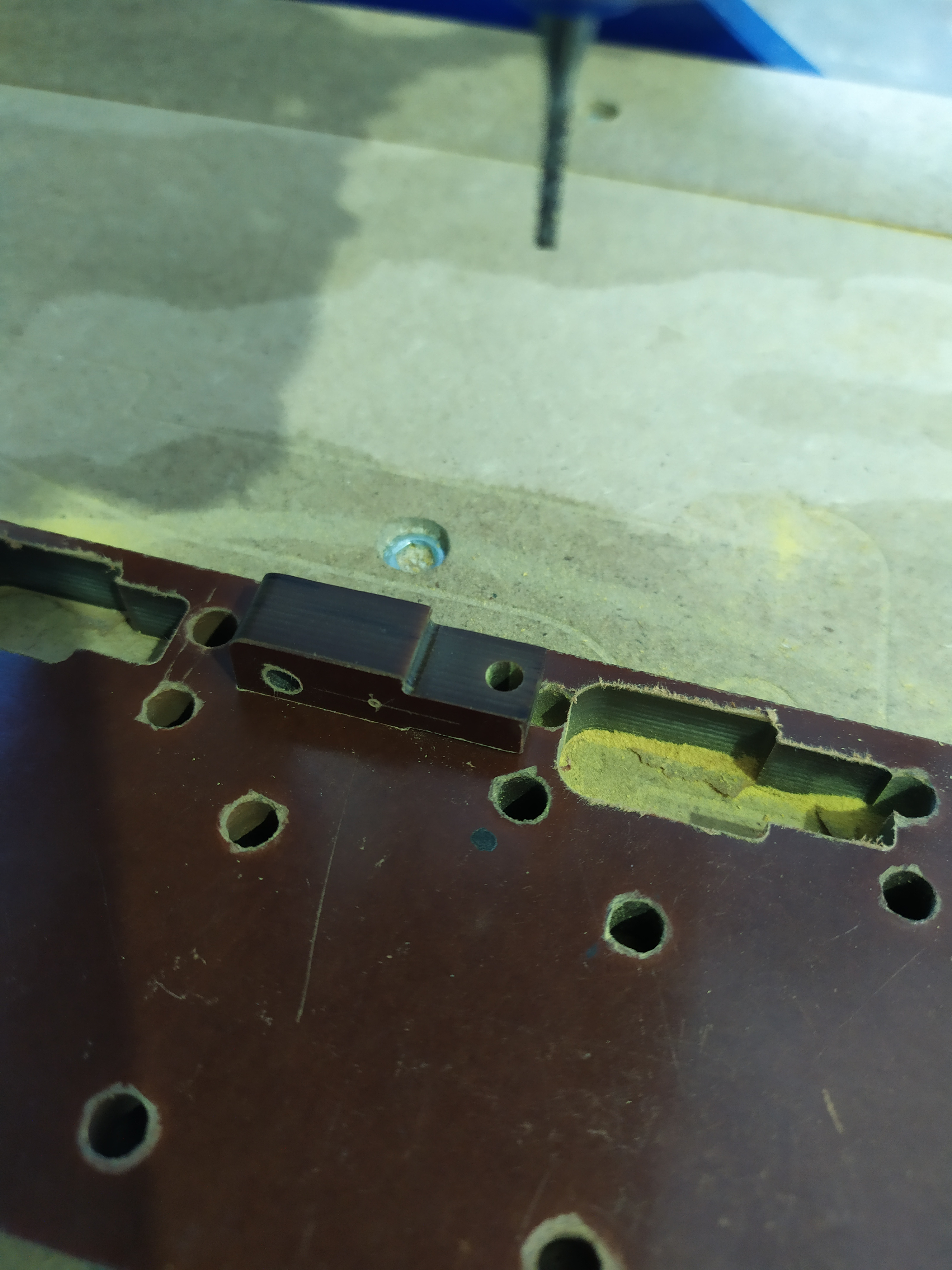

Осваиваю двухстороннюю обработку :beer_blow:

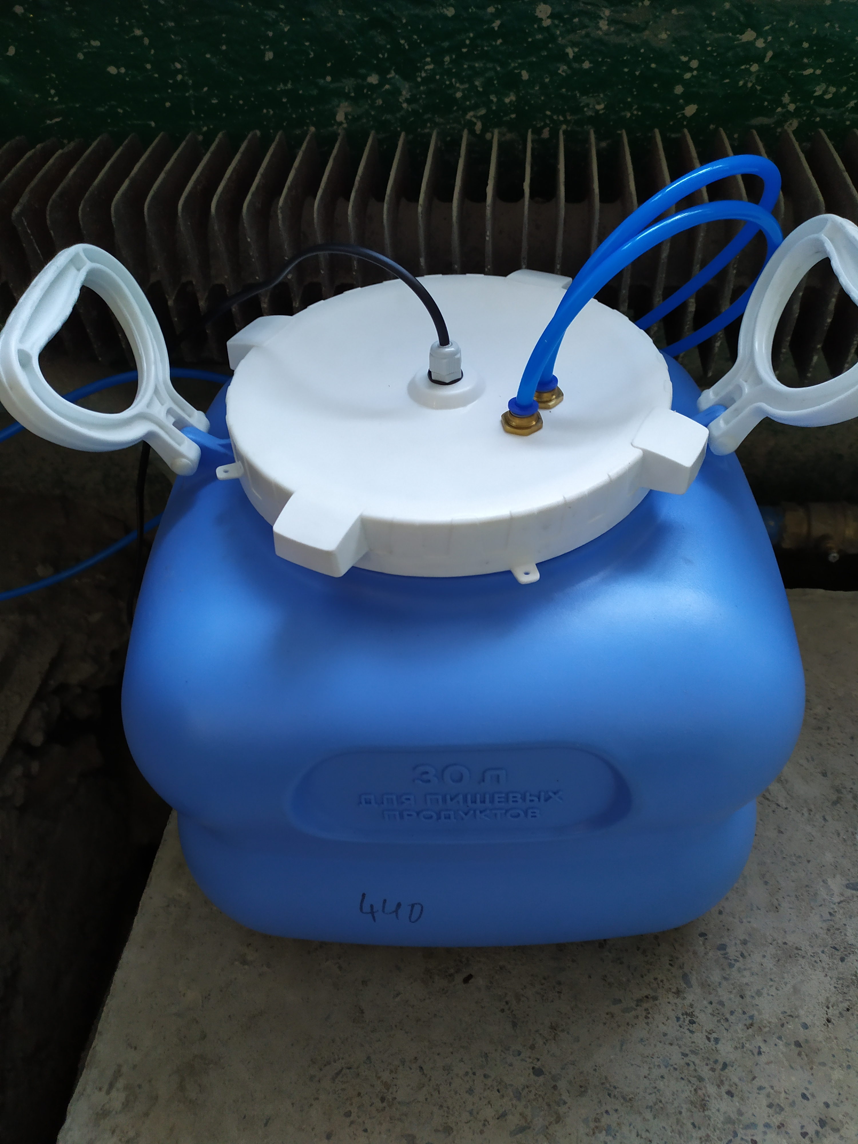

Наконец-то закончена моя эпопея с моторами. Вчера заказал у cncsam, а сегодня уже приехали движки :stepper: Nema 23 3.1Nm 4.4A длинна 100мм :cheesy: Не удержался и поставил один движок. Скорость 5340мм/мин ограничена частотой STEP на 16 микрошаге. Ускорение 6000мм/сек2 (тестовое) Ток на драйвере DM856 снизил с максимального RMS 4A до 3.1A.
https://youtu.be/CHUKsKb3XNU
IMG_20190717_190822.jpg (6513 просмотров) <a class='original' href='./download/file.php?id=166451&mode=view' target=_blank>Загрузить оригинал (7.18 МБ)</a>
IMG_20190717_191655.jpg (6513 просмотров) <a class='original' href='./download/file.php?id=166447&mode=view' target=_blank>Загрузить оригинал (3.97 МБ)</a>
IMG_20190717_191311.jpg (6513 просмотров) <a class='original' href='./download/file.php?id=166448&mode=view' target=_blank>Загрузить оригинал (5.91 МБ)</a>
Так же заказал разъем 24pin, помпу и трубку подачи СОЖ
IMG_20190717_191350.jpg (6513 просмотров) <a class='original' href='./download/file.php?id=166449&mode=view' target=_blank>Загрузить оригинал (5.8 МБ)</a>
IMG_20190717_191339.jpg (6513 просмотров) <a class='original' href='./download/file.php?id=166450&mode=view' target=_blank>Загрузить оригинал (6.59 МБ)</a>
IMG_20190717_191459.jpg (6513 просмотров) <a class='original' href='./download/file.php?id=166453&mode=view' target=_blank>Загрузить оригинал (5.44 МБ)</a>
Осталось уложить всё в кабельканал и сделать панели для разъемов и кнопок.

Nonstopich писал(а):Что за помпа, откуда?)
Обычная китайская погружная помпа для охлаждения шпинделя. 75Вт 3.5Метра :wik: Может для полива грядок или фонтанов разработанаа :D
Не понятен интерес к данному китайскому изделию. Такими помпами комплектуются практически все китайски шпиндели. У того же славы китайца, например.

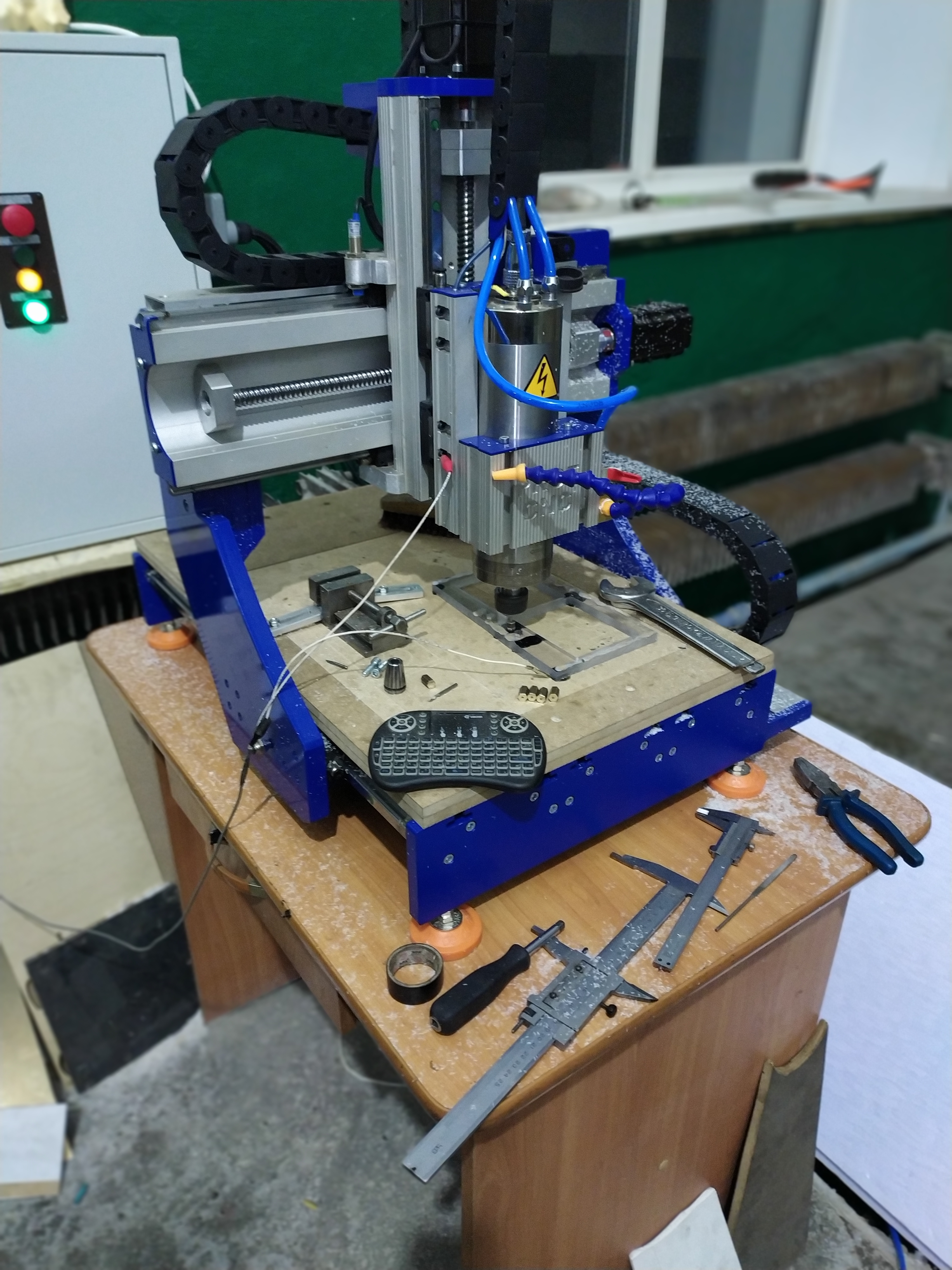

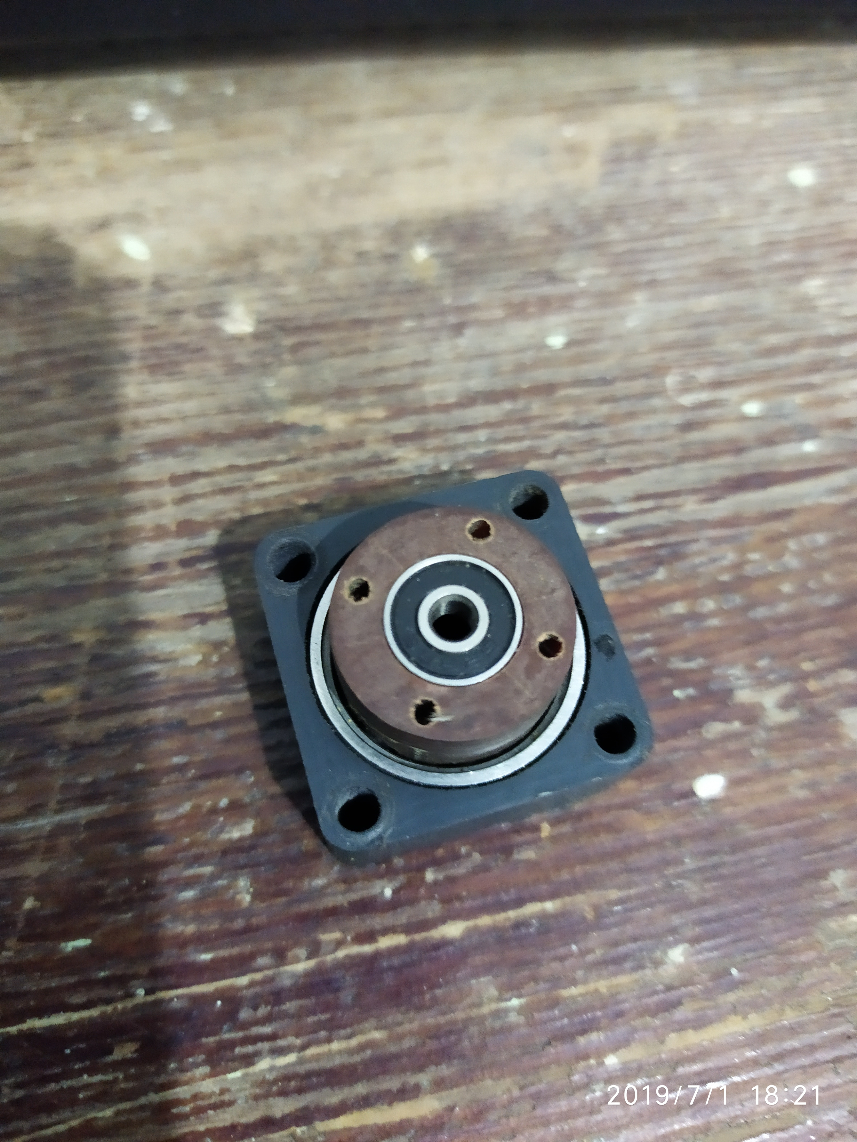

Установил все три мотора. Встали без проставок. Звук работы значительно тише и мягче по сравнению с прежними. Как и говорил Сергей Саныч, благодаря detent torque, ощутимо большему чем у прежних моторов, ось Z перестала падать при отключении питания. На 8 микрошаге максимальная скорость, ограниченная частотой STEP (джиттер в linuxcnc 25000) составила 10500мм/мин. Ускорения пробовал до 6000мм/сек2. Ток на драйверах снижен до 3А. Оставил максимальную скорость 9000мм/мин ускорения по XY 1000мм/сек2 по Z 2000мм/сек2
Какие оптимальные значения скорости-ускорения для подобных станков?

Затеял большую модернизацию в результате которой заменил все провода, проложил шланги и немного поработал над шкафом управления. Изменил схему включения датчиков HOME. Ранее все датчики были подключены на один вход. Теперь каждый датчик подключен к своему входу и выполняет функцию отрицательного лимита+Home, что дает дополнительную безопасность. Так как у меня PNP датчики пришлось изменить схему включения оптопар на плате развязки. В цепь E-Stop включил преобразователь частоты и настроил на вывод ошибки. Подключил релейный модуль для питания помпы и клапана СОЖ. Отдельно хотел упомянуть про решение проблемы с потерей данных между ПК и ПЧ по Modbus. Установил феррит на выходе ПЧ и подключил ЭМИ фильтр на вход шкафа. Наконец-то перешел на интерфейс Gmoccapy, чтобы использовать сенсорный экран.
Осталось доделать вентиляцию шкафа, поставить разъемы GX16, пневмоклапан и сделать еще одну панель с проходными разъемами VGA и USB.

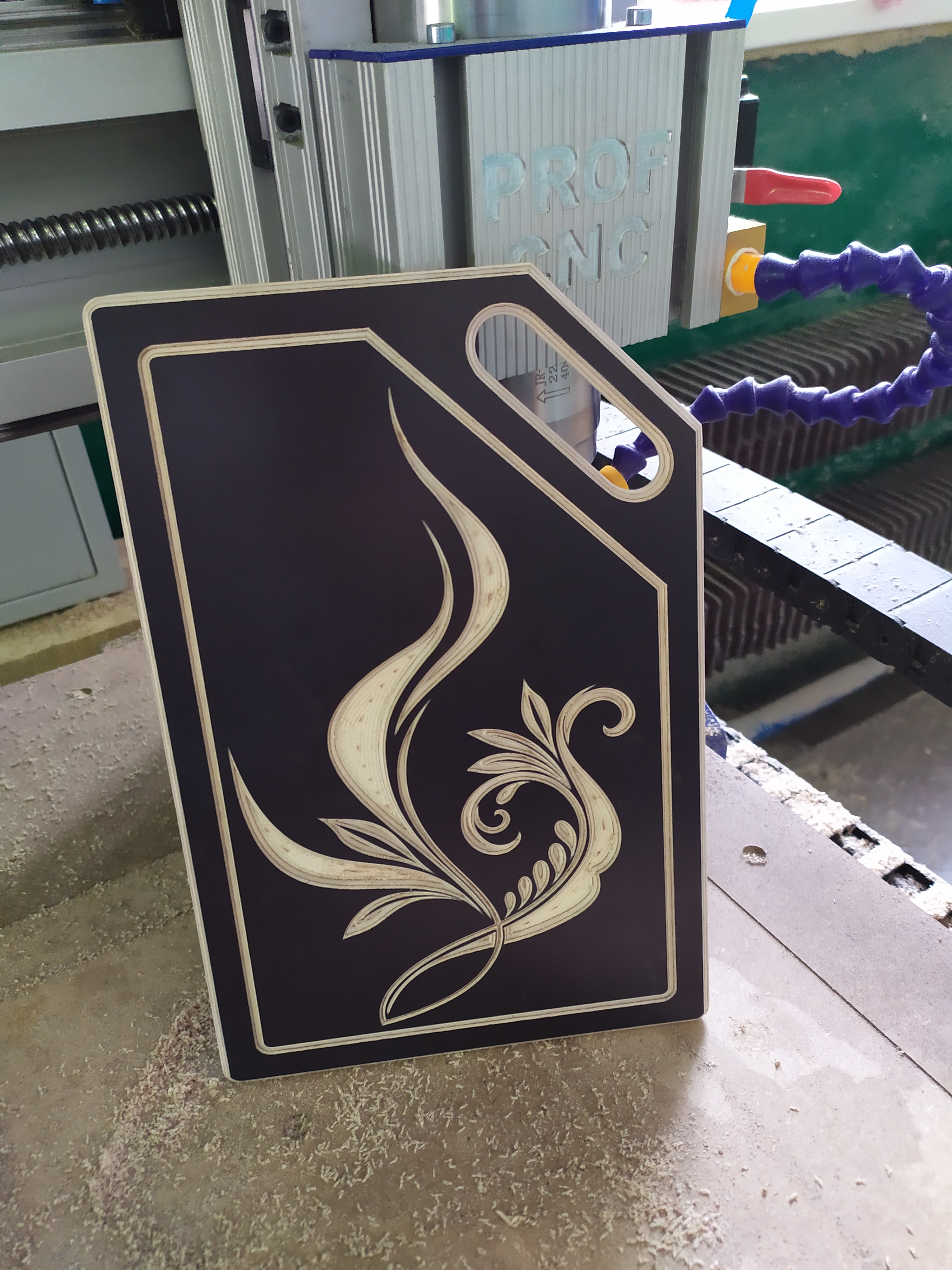

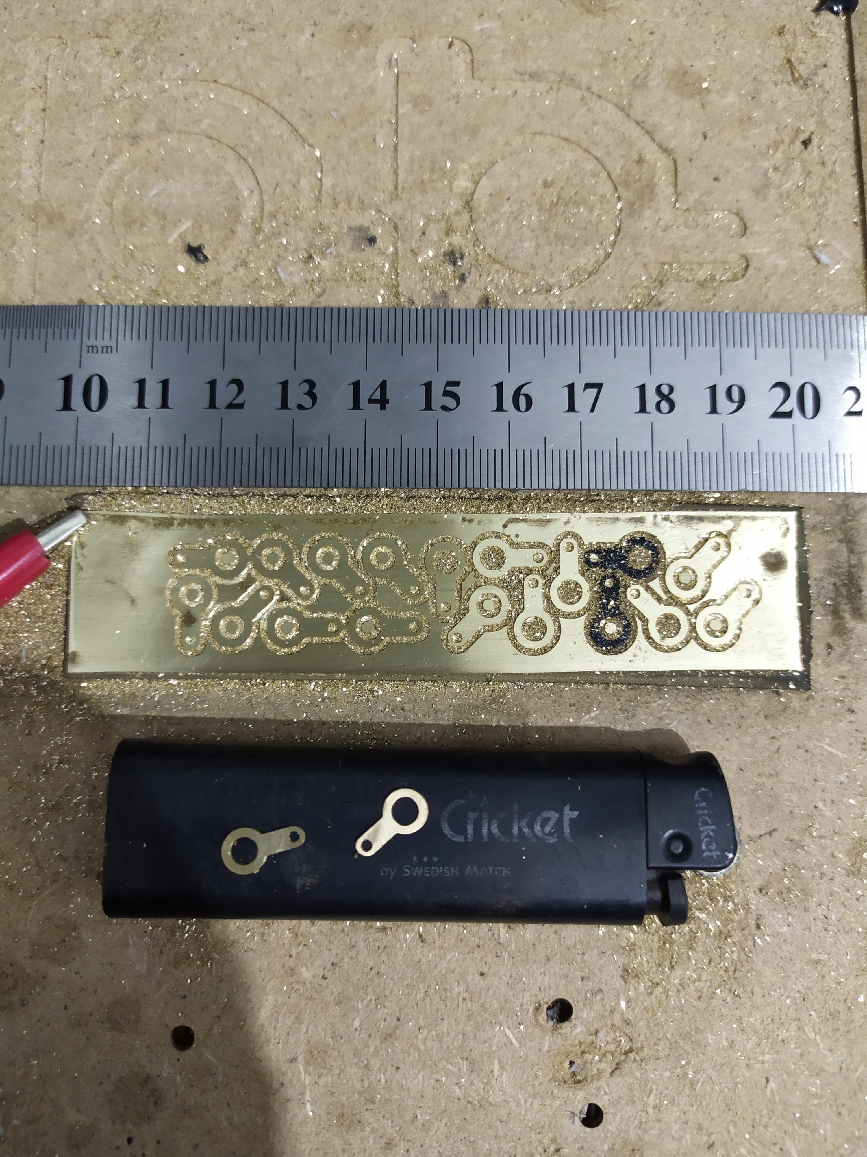

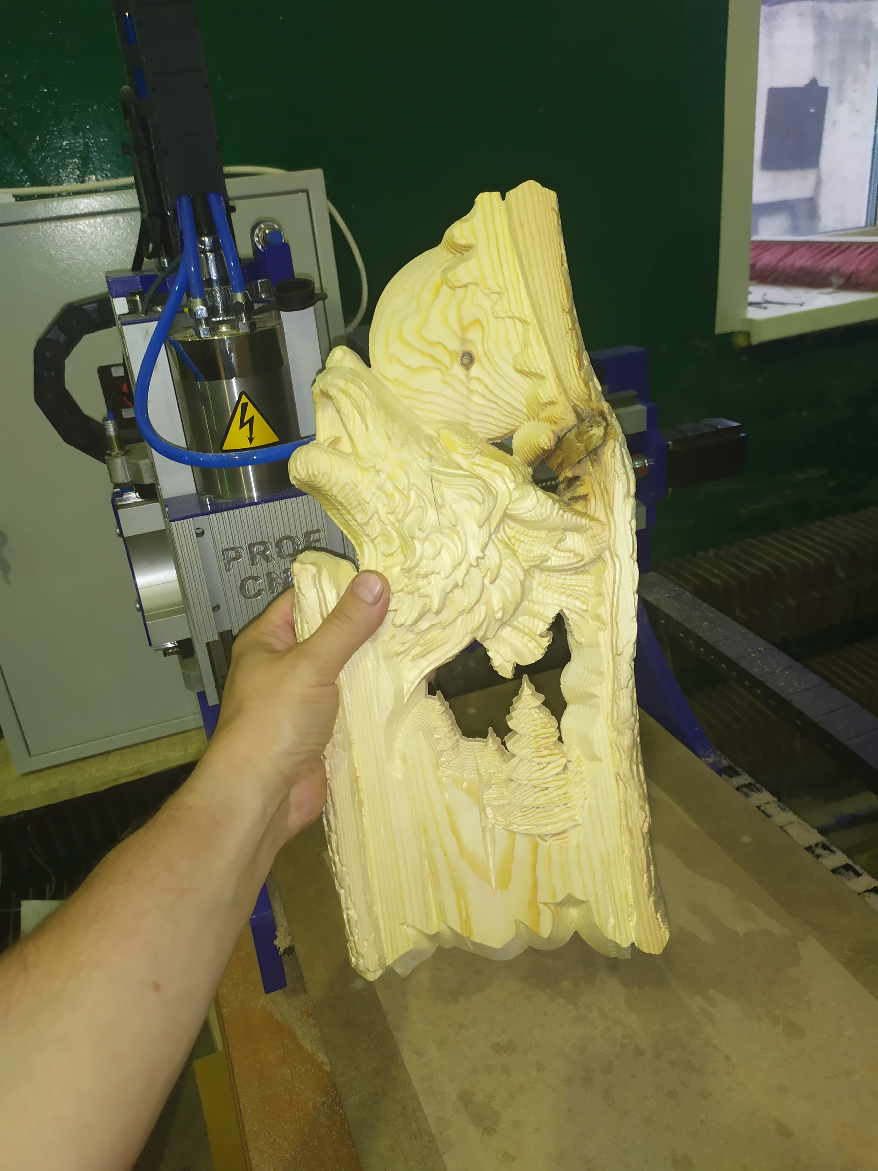

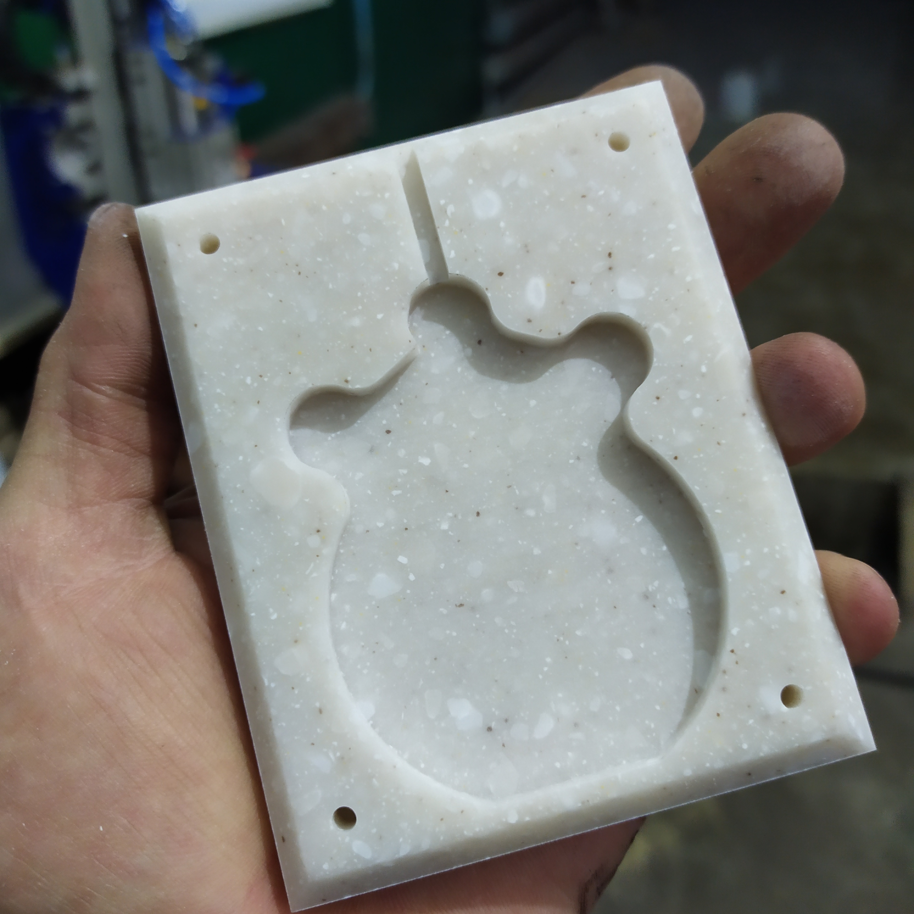

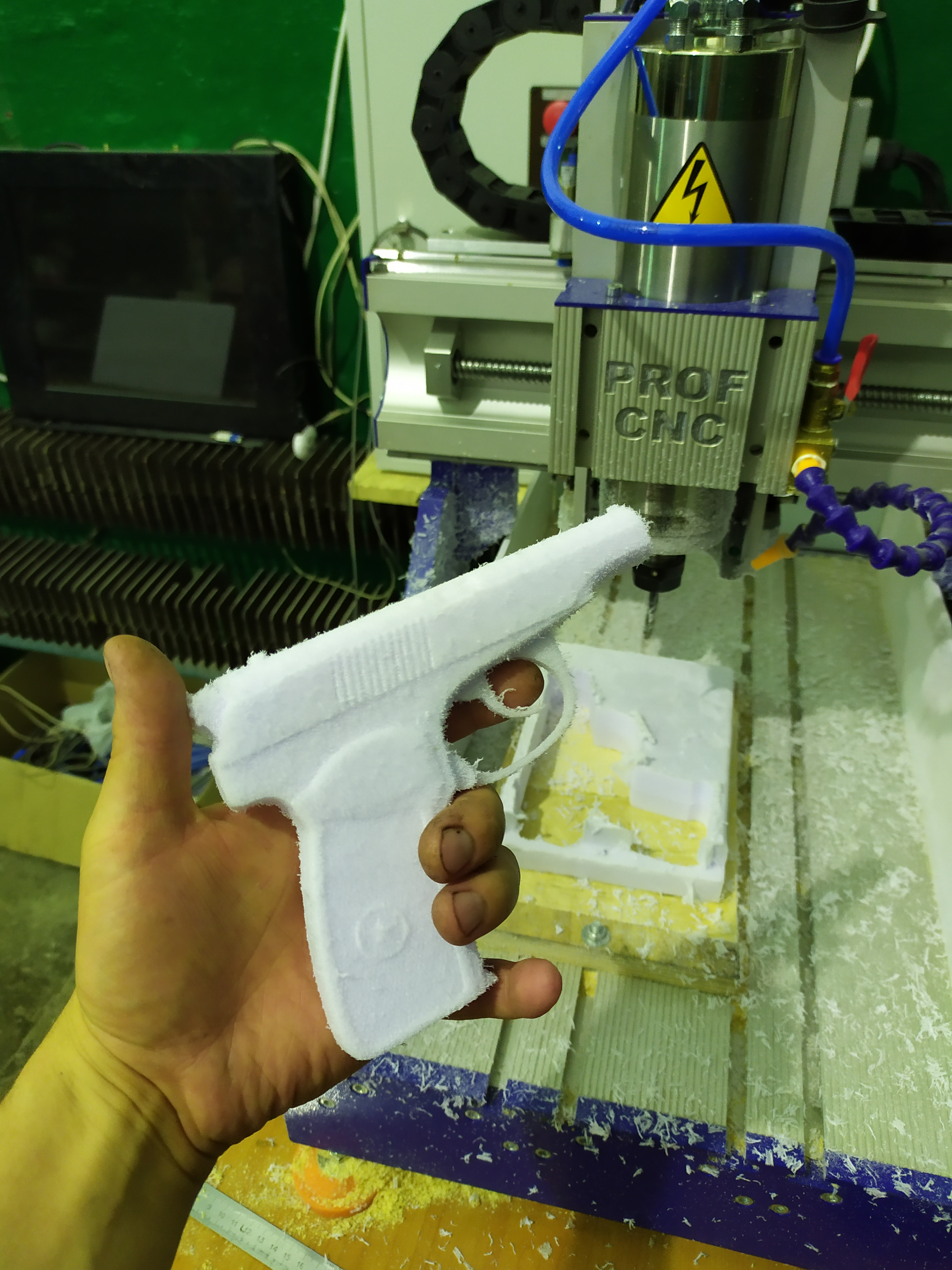

Тренируюсь на кошках, тоесть на волках :D Сосна. Черновая+чистовая коничская со сферическим концом R0.75мм 2400мм/мин 18000об. шаг 20%
Несколько изделий с двухсторонней обработкой. ПМ - Пеноплекс 4000мм/мин R 0.5мм Доска разделочная V гравер 90гр. 2400мм/мин 5мм за проход.
Запчасть для светильника. Две стороны, сверление в кондукторе. Органайзер для цанг ER20 :)
