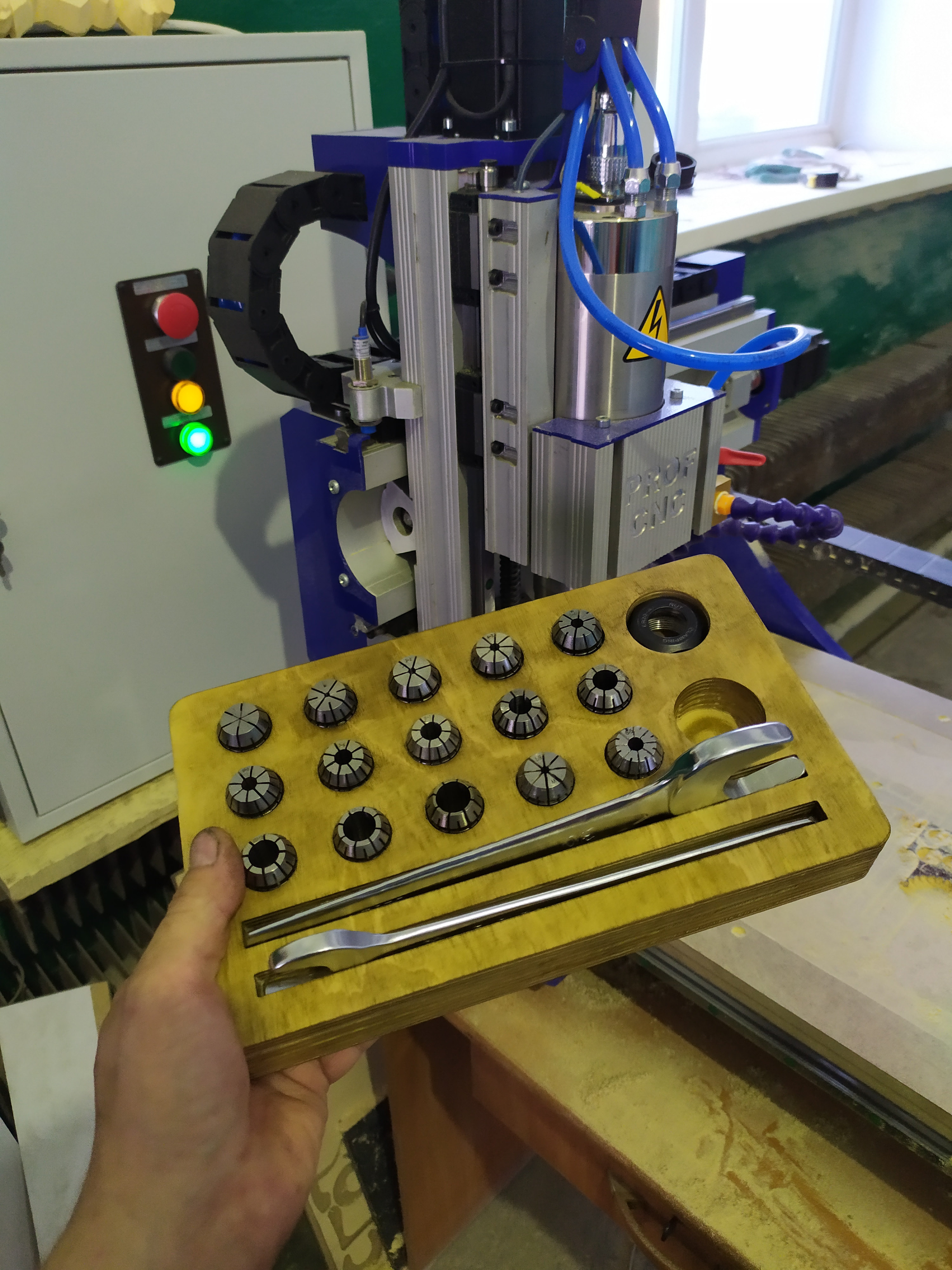

Тренируюсь на кошках, тоесть на волках :D Сосна. Черновая+чистовая коничская со сферическим концом R0.75мм 2400мм/мин 18000об. шаг 20%
Несколько изделий с двухсторонней обработкой. ПМ - Пеноплекс 4000мм/мин R 0.5мм Доска разделочная V гравер 90гр. 2400мм/мин 5мм за проход.
Запчасть для светильника. Две стороны, сверление в кондукторе. Органайзер для цанг ER20 :)
