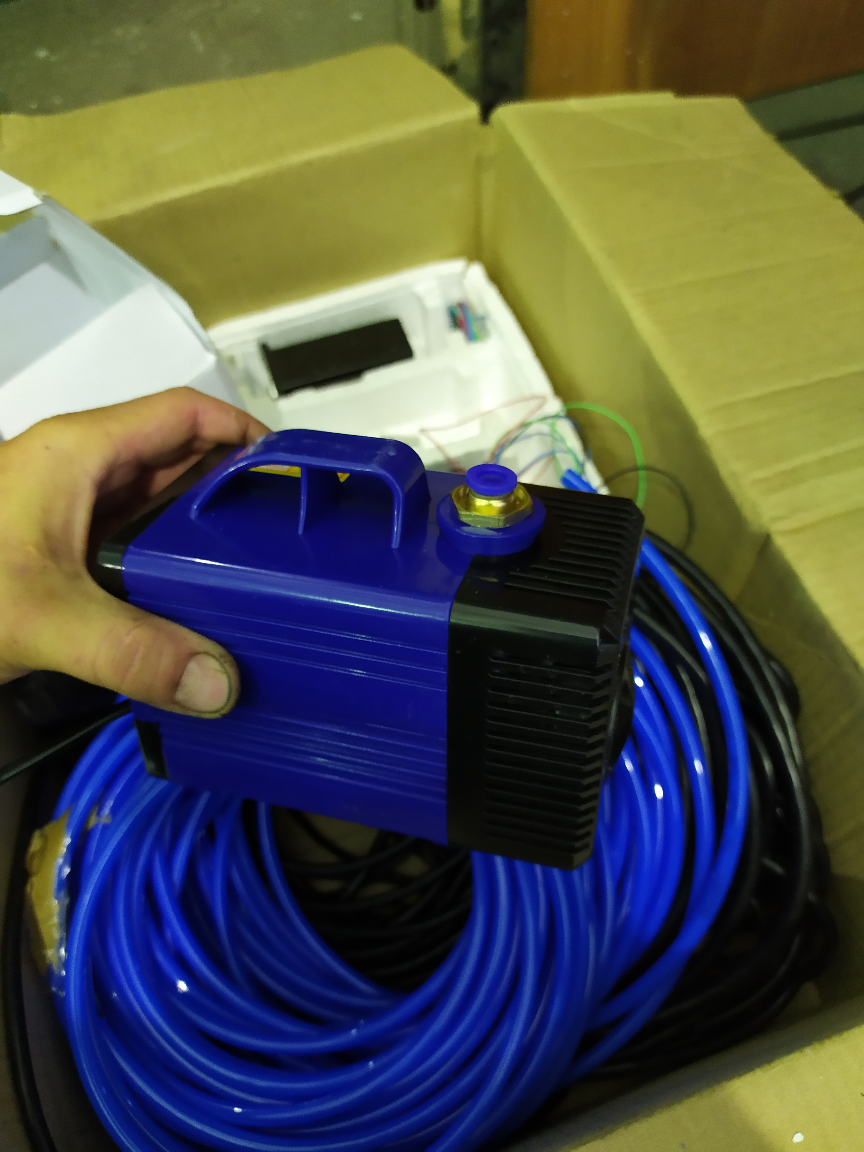

Так же заказал разъем 24pin, помпу и трубку подачи СОЖ
IMG_20190717_191350.jpg (6505 просмотров) <a class='original' href='./download/file.php?id=166449&mode=view' target=_blank>Загрузить оригинал (5.8 МБ)</a>
IMG_20190717_191339.jpg (6505 просмотров) <a class='original' href='./download/file.php?id=166450&mode=view' target=_blank>Загрузить оригинал (6.59 МБ)</a>
IMG_20190717_191459.jpg (6505 просмотров) <a class='original' href='./download/file.php?id=166453&mode=view' target=_blank>Загрузить оригинал (5.44 МБ)</a>

Что за помпа, откуда?)

Обычная китайская погружная помпа для охлаждения шпинделя. 75Вт 3.5Метра :wik: Может для полива грядок или фонтанов разработанаа :D

Не понятен интерес к данному китайскому изделию. Такими помпами комплектуются практически все китайски шпиндели. У того же славы китайца, например.
