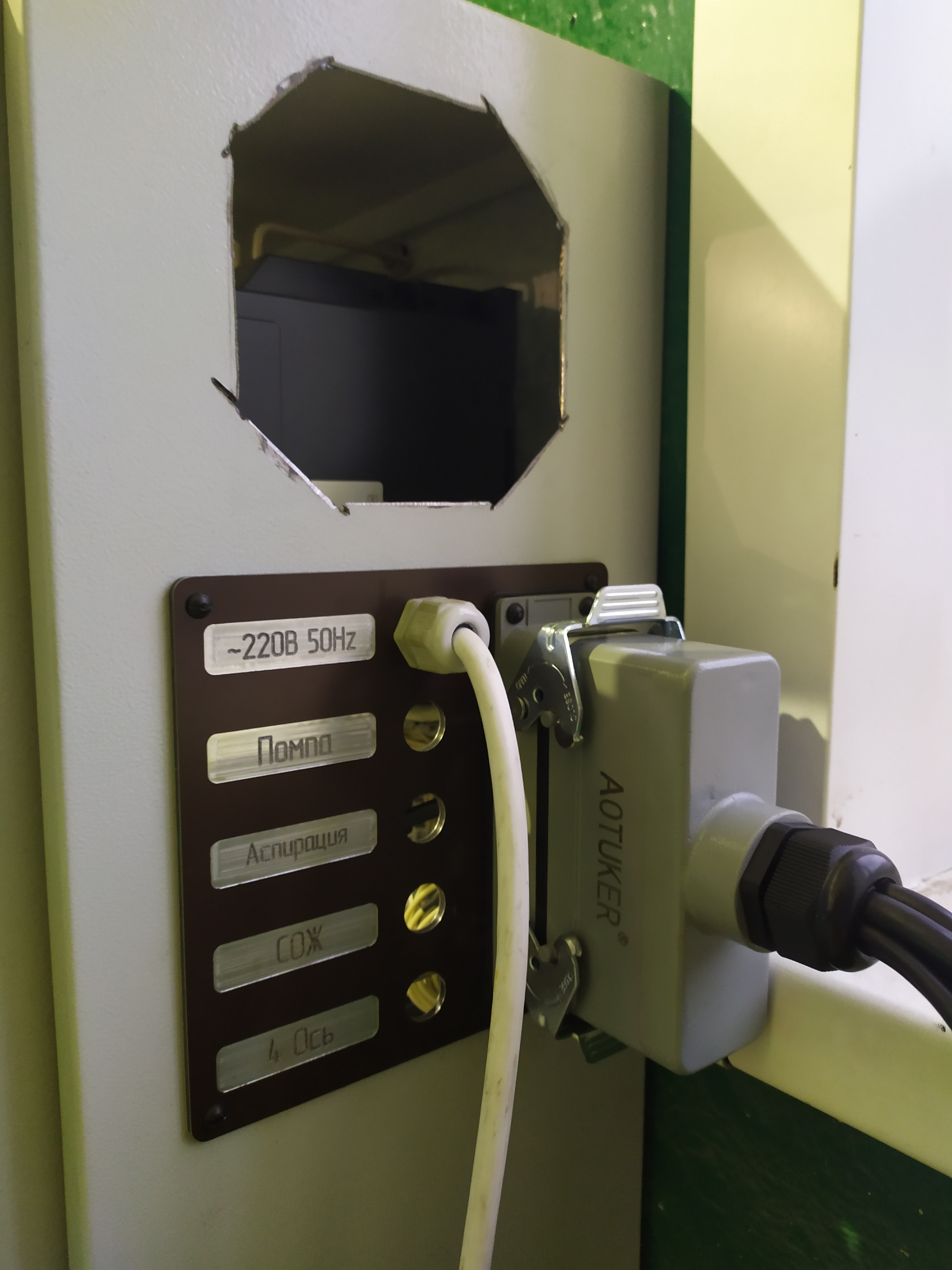

Затеял большую модернизацию в результате которой заменил все провода, проложил шланги и немного поработал над шкафом управления. Изменил схему включения датчиков HOME. Ранее все датчики были подключены на один вход. Теперь каждый датчик подключен к своему входу и выполняет функцию отрицательного лимита+Home, что дает дополнительную безопасность. Так как у меня PNP датчики пришлось изменить схему включения оптопар на плате развязки. В цепь E-Stop включил преобразователь частоты и настроил на вывод ошибки. Подключил релейный модуль для питания помпы и клапана СОЖ. Отдельно хотел упомянуть про решение проблемы с потерей данных между ПК и ПЧ по Modbus. Установил феррит на выходе ПЧ и подключил ЭМИ фильтр на вход шкафа. Наконец-то перешел на интерфейс Gmoccapy, чтобы использовать сенсорный экран.
Осталось доделать вентиляцию шкафа, поставить разъемы GX16, пневмоклапан и сделать еще одну панель с проходными разъемами VGA и USB.

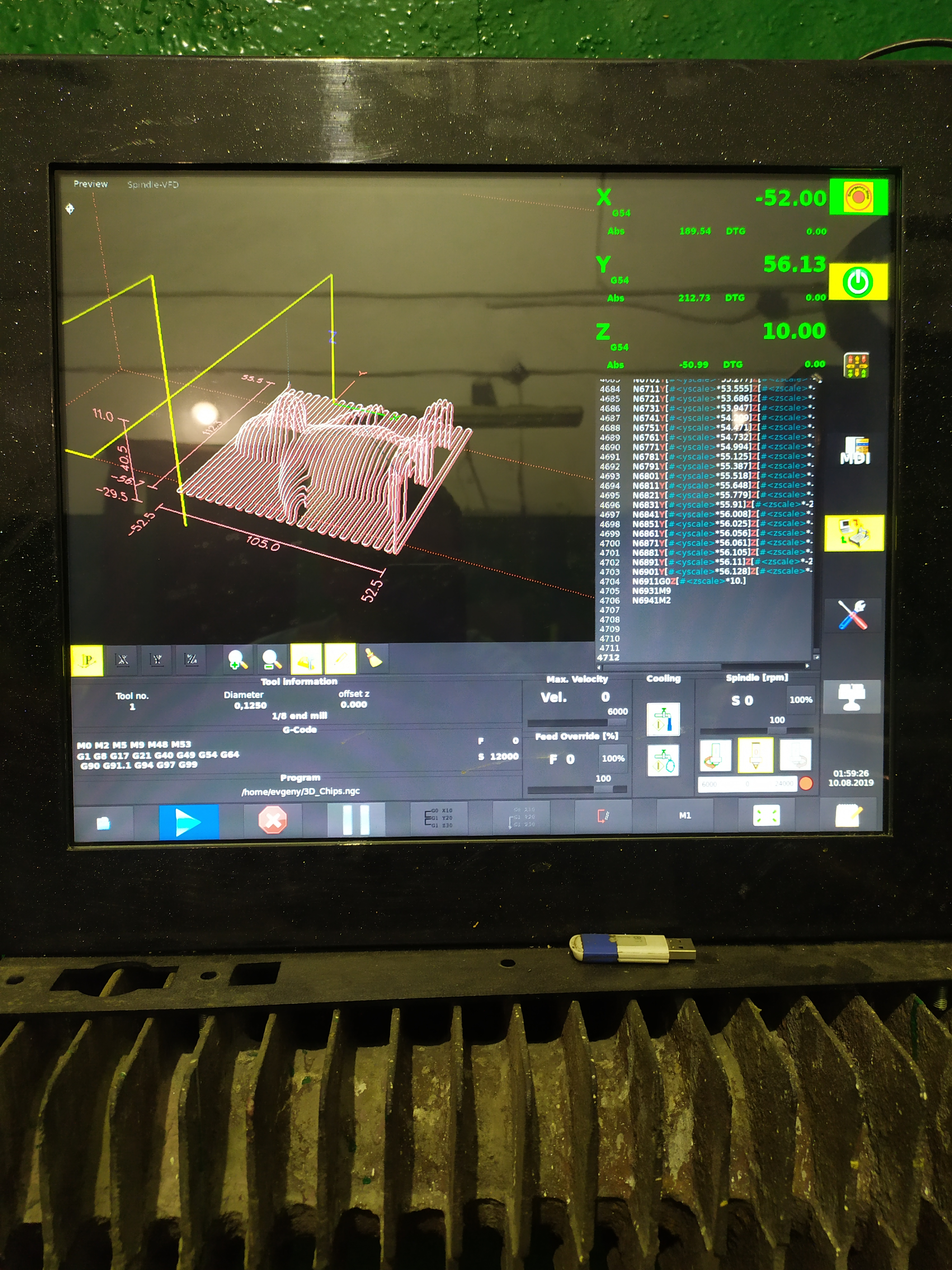

Тренируюсь на кошках, тоесть на волках :D Сосна. Черновая+чистовая коничская со сферическим концом R0.75мм 2400мм/мин 18000об. шаг 20%
Несколько изделий с двухсторонней обработкой. ПМ - Пеноплекс 4000мм/мин R 0.5мм Доска разделочная V гравер 90гр. 2400мм/мин 5мм за проход.
Запчасть для светильника. Две стороны, сверление в кондукторе. Органайзер для цанг ER20 :)
