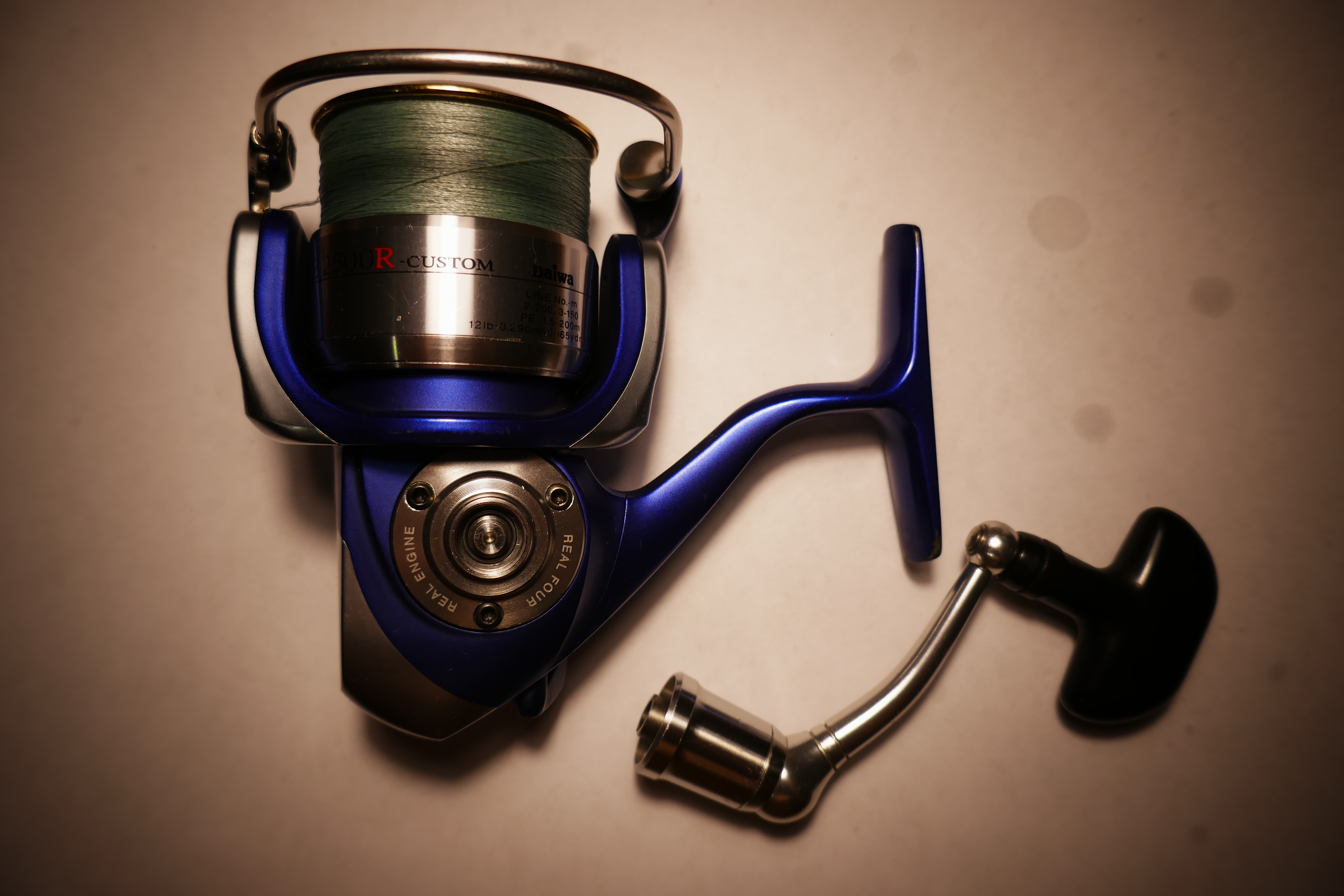

Попала в руки катушка Daiwa Certate от нерадивого хозяина, утеряна часть винтов, сорвана резьба и тотально не отрегулирована ГП.

Изготовил для нее шайбы из меди (лист клеил на цианокрилат).
zlSYIkNe0eA.jpg (7395 просмотров) <a class='original' href='./download/file.php?id=172957&mode=view' target=_blank>Загрузить оригинал (1.73 МБ)</a>
И придал нужную форму 8 винтам из нержавейки. предварительно на стенке насверлил отверстий, нарезал резьбу. От этого уже базировался при обработке винтов.
Снимал 1,4 мм на радиус. Подача 240, заглубление 0,5. Фреза твердосплавная 4 мм. Около 4560 оборотов (76 герц на 24000 оборотистом шпинделе)
Думаю, можно было значительно увеличить скорость, но следовал режимам производителя.
P1030021.JPG (7395 просмотров) <a class='original' href='./download/file.php?id=172955&mode=view' target=_blank>Загрузить оригинал (7.94 МБ)</a>
Итого, слева винт до обработки, посередине то что получилось, справа оригинал. Не смотрите, что в моем винте шестигранник не по центру, это отбраковка.
P1030116.JPG (7395 просмотров) <a class='original' href='./download/file.php?id=172956&mode=view' target=_blank>Загрузить оригинал (3.91 МБ)</a>
