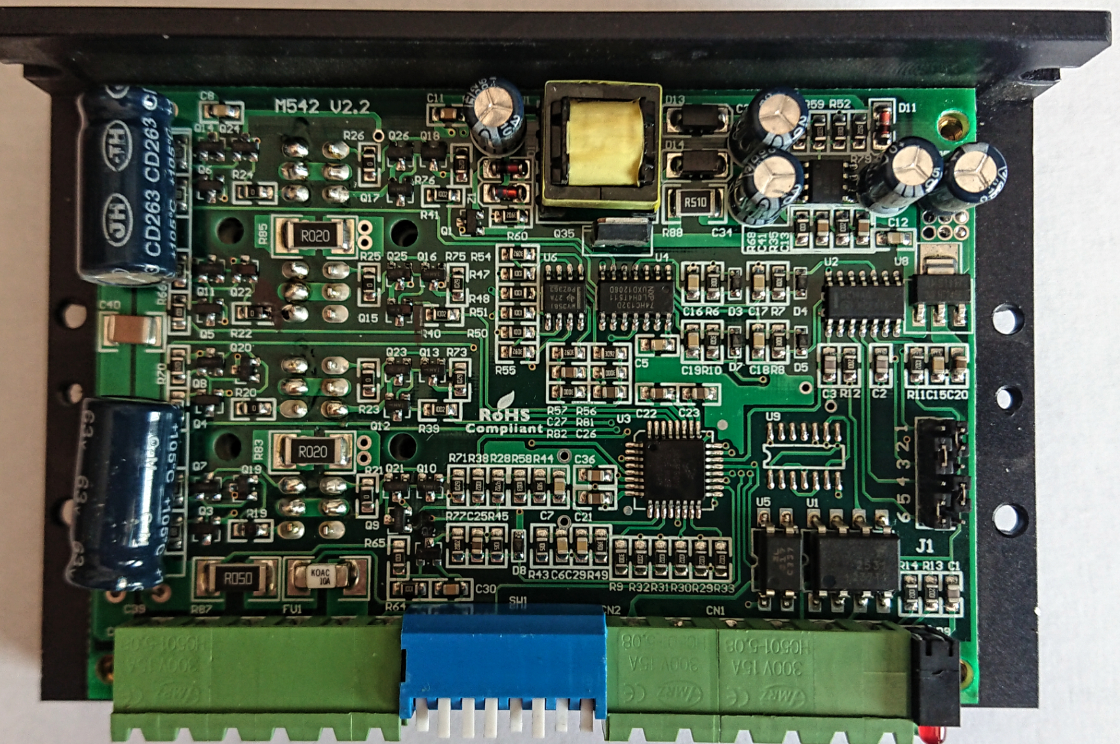

Собрал шкаф, на этапе отладки перепутал полюса и, вдобавок, замкнул обмотки ШД (оплавилась оплетка проводов и замкнула), из-за чего драйвер вышел из строя.
Каких-то выгоревших элементов не вижу.Может кто сталкивался, куда копать, что смотреть? Что прозвонить?

Re: Портальный А3 РП от Вектроника
Предохранитель проверь - на плате обозначен FU1.
Тогда проверять выходные транзисторы - при обратной полярности получается КЗ через их паразитные диоды.

Первые жертвы найдены (надеюсь последние), выгорели три транзистора. Буду искать и менять.

Итого: замена всех транзисторов не помогла. Перехожу на драйверы Leadshine, оставшиеся два буду продавать.
Как правило надо менять управляющую микру, типа ir2304 или что то иное. Так же бустрепный диод мрёт. Ну и возможно что сам процессор (МК) умер

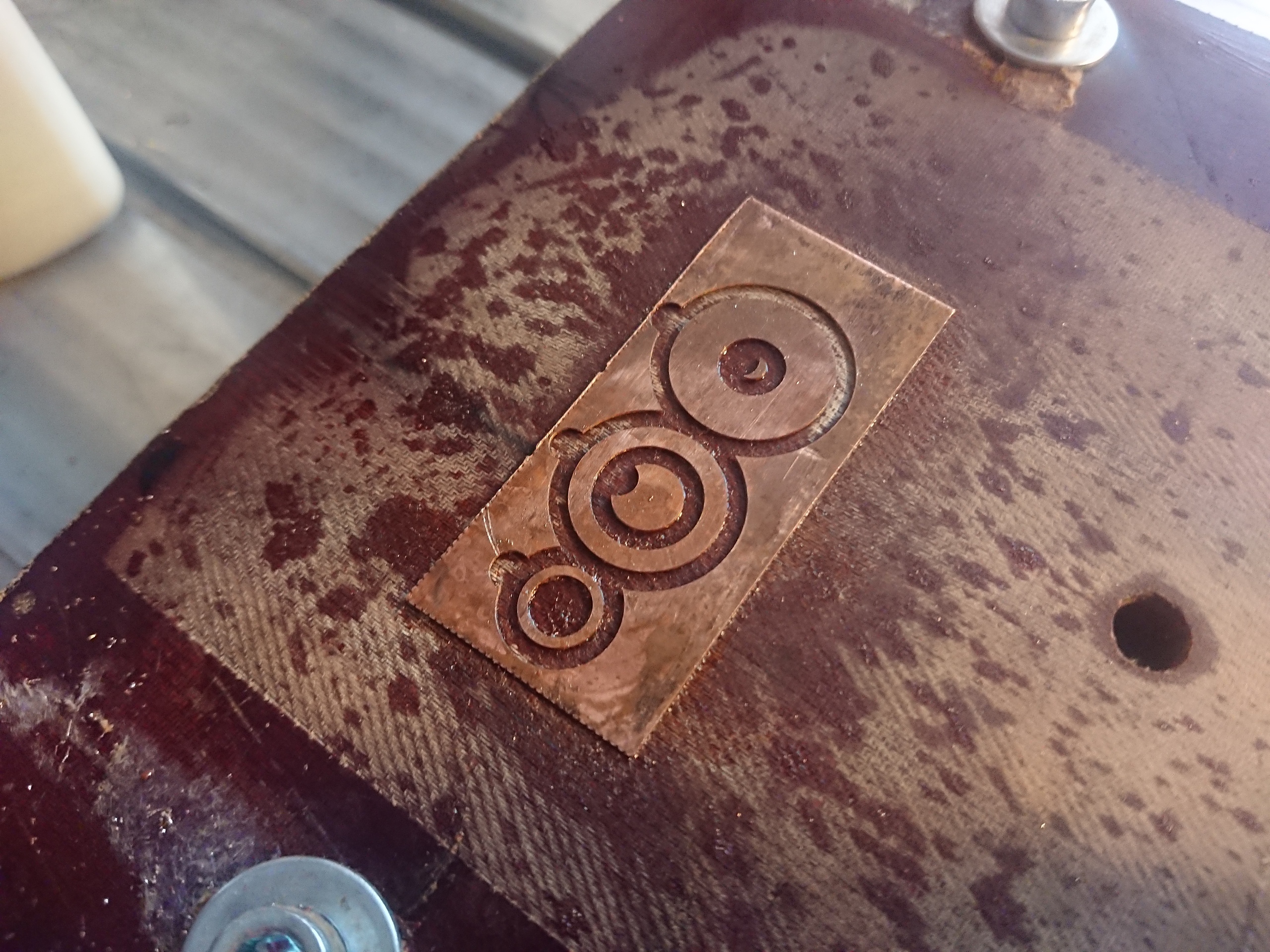

Попала в руки катушка Daiwa Certate от нерадивого хозяина, утеряна часть винтов, сорвана резьба и тотально не отрегулирована ГП.
P1030124.JPG (7080 просмотров) <a class='original' href='./download/file.php?id=172958&sid=69b426fa829d899baaa734dbc73fb8b1&mode=view' target=_blank>Загрузить оригинал (5.45 МБ)</a>
Изготовил для нее шайбы из меди (лист клеил на цианокрилат).
zlSYIkNe0eA.jpg (7080 просмотров) <a class='original' href='./download/file.php?id=172957&sid=69b426fa829d899baaa734dbc73fb8b1&mode=view' target=_blank>Загрузить оригинал (1.73 МБ)</a>
И придал нужную форму 8 винтам из нержавейки. предварительно на стенке насверлил отверстий, нарезал резьбу. От этого уже базировался при обработке винтов.
Снимал 1,4 мм на радиус. Подача 240, заглубление 0,5. Фреза твердосплавная 4 мм. Около 4560 оборотов (76 герц на 24000 оборотистом шпинделе)
Думаю, можно было значительно увеличить скорость, но следовал режимам производителя.
