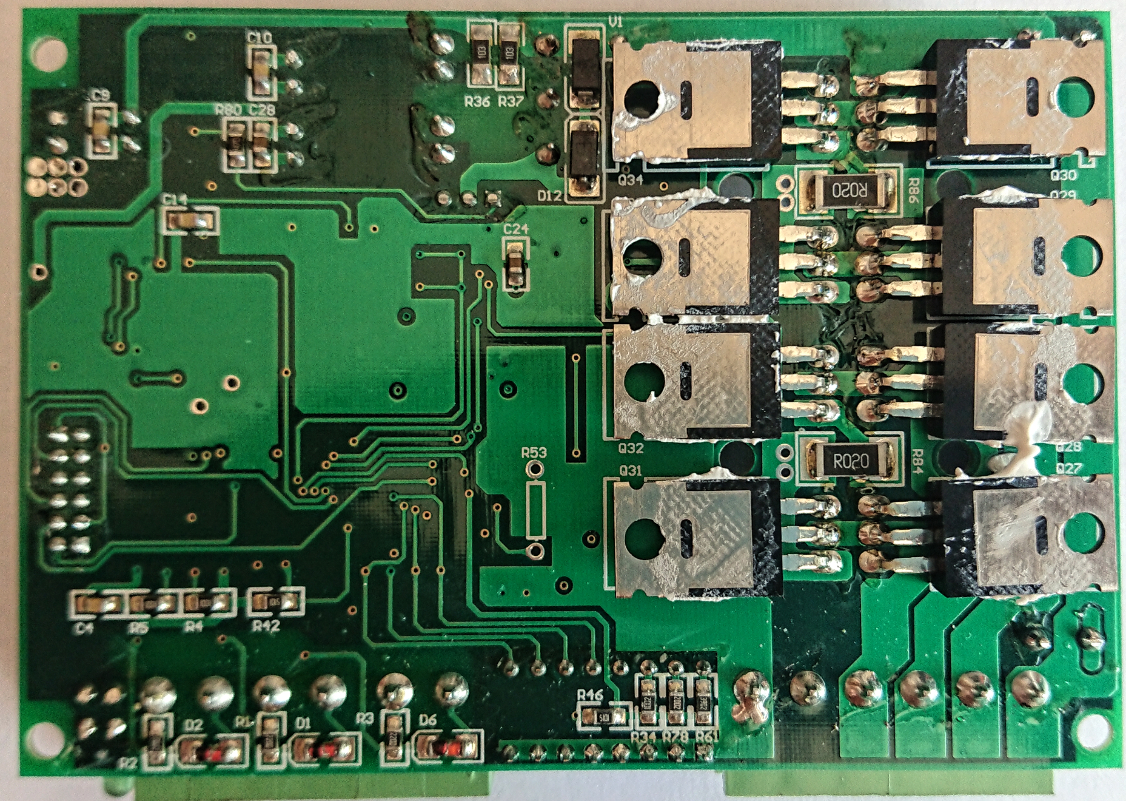

Собрал шкаф, на этапе отладки перепутал полюса и, вдобавок, замкнул обмотки ШД (оплавилась оплетка проводов и замкнула), из-за чего драйвер вышел из строя.
Каких-то выгоревших элементов не вижу.Может кто сталкивался, куда копать, что смотреть? Что прозвонить?
Драйвер: Longs Motor dm542a (Офф. сайт: http://www.longs-motor.com/stepper-moto ... 42a-2.html)

Re: Портальный А3 РП от Вектроника
Предохранитель проверь - на плате обозначен FU1.

Прозванивается, сопротивление 0,3 Ома. (На исправном драйвере также)
Тогда проверять выходные транзисторы - при обратной полярности получается КЗ через их паразитные диоды.

UAVpilot писал(а):Тогда проверять выходные транзисторы - при обратной полярности получается КЗ через их паразитные диоды.
Первые жертвы найдены (надеюсь последние), выгорели три транзистора. Буду искать и менять.
Схема расположения транзисторов:
Сторона с разъемами
_________________________
1) F9Z34N 214P | 5) IRF Z44N 226P
2) F9Z34N 214P | 6) IRF Z44N 226P
3) F9Z34N 214P | 7) IRF Z44N 226P
4) F9Z34N 214P | 8) IRF Z44N 226P
2,6 - КЗ
3,7,8 - не закрываются.

Итого: замена всех транзисторов не помогла. Перехожу на драйверы Leadshine, оставшиеся два буду продавать.
Как правило надо менять управляющую микру, типа ir2304 или что то иное. Так же бустрепный диод мрёт. Ну и возможно что сам процессор (МК) умер

Преобразователь питания, что питает контроллер надо проверить, выдает он он сколько там (3.3 или 5.0в)

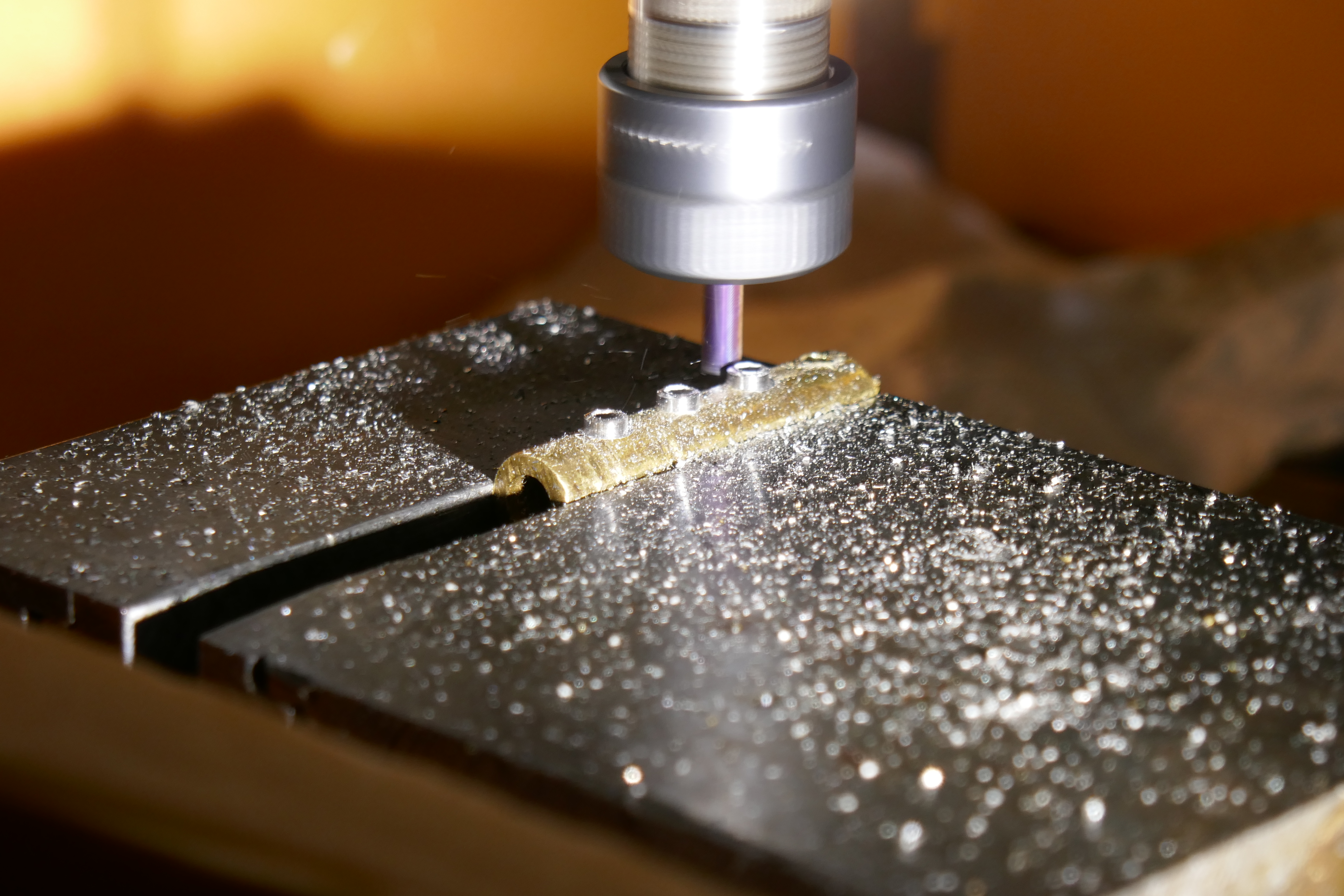

Попала в руки катушка Daiwa Certate от нерадивого хозяина, утеряна часть винтов, сорвана резьба и тотально не отрегулирована ГП.
P1030124.JPG (7402 просмотра) <a class='original' href='./download/file.php?id=172958&sid=3197ef6faf2ebdb1dfee7db018682770&mode=view' target=_blank>Загрузить оригинал (5.45 МБ)</a>
Изготовил для нее шайбы из меди (лист клеил на цианокрилат).
zlSYIkNe0eA.jpg (7402 просмотра) <a class='original' href='./download/file.php?id=172957&sid=3197ef6faf2ebdb1dfee7db018682770&mode=view' target=_blank>Загрузить оригинал (1.73 МБ)</a>
И придал нужную форму 8 винтам из нержавейки. предварительно на стенке насверлил отверстий, нарезал резьбу. От этого уже базировался при обработке винтов.
Снимал 1,4 мм на радиус. Подача 240, заглубление 0,5. Фреза твердосплавная 4 мм. Около 4560 оборотов (76 герц на 24000 оборотистом шпинделе)
Думаю, можно было значительно увеличить скорость, но следовал режимам производителя.
P1030021.JPG (7402 просмотра) <a class='original' href='./download/file.php?id=172955&sid=3197ef6faf2ebdb1dfee7db018682770&mode=view' target=_blank>Загрузить оригинал (7.94 МБ)</a>
Итого, слева винт до обработки, посередине то что получилось, справа оригинал. Не смотрите, что в моем винте шестигранник не по центру, это отбраковка.
P1030116.JPG (7402 просмотра) <a class='original' href='./download/file.php?id=172956&sid=3197ef6faf2ebdb1dfee7db018682770&mode=view' target=_blank>Загрузить оригинал (3.91 МБ)</a>
