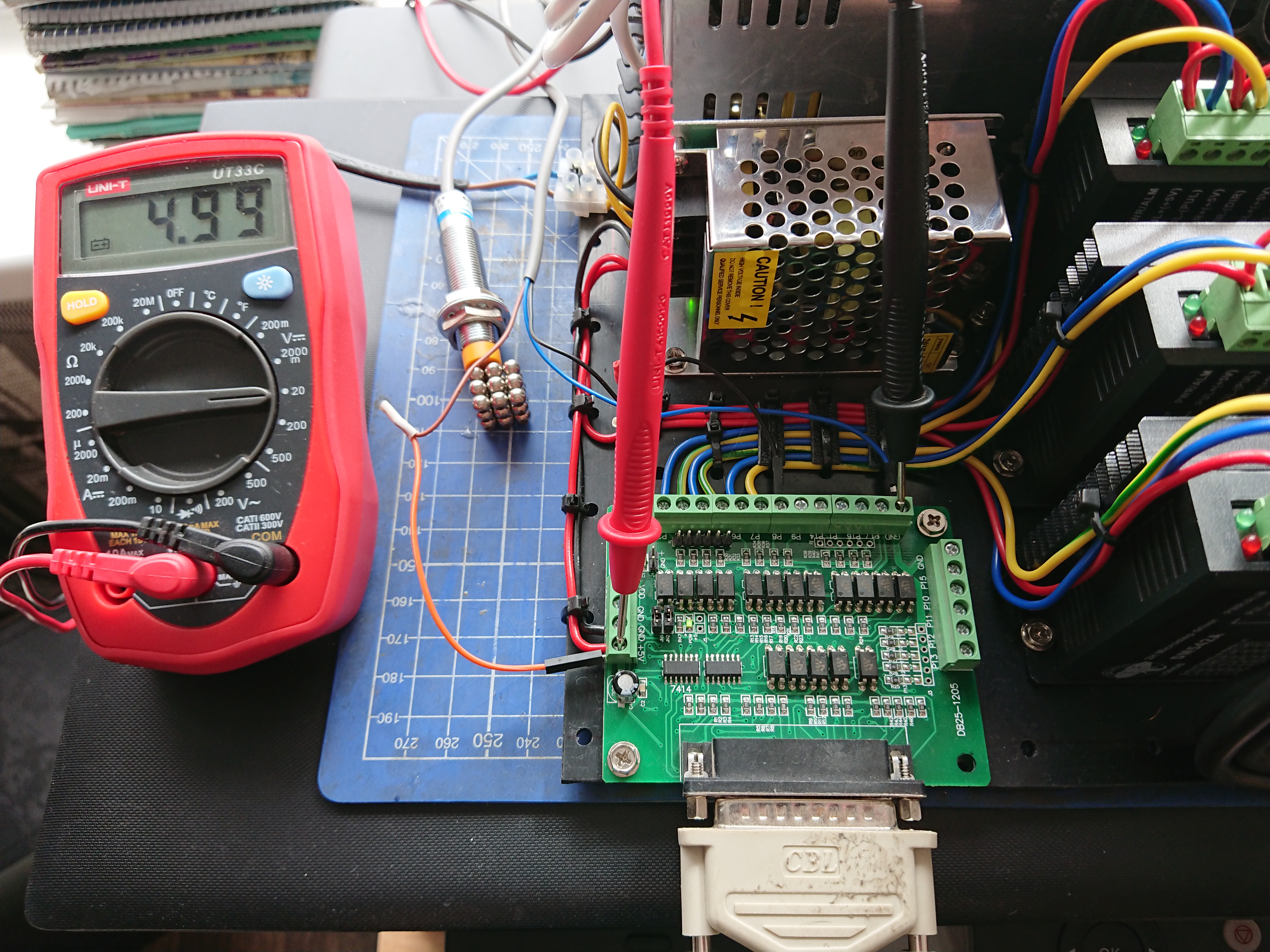

На данный момент собираю электронику в тестовом режиме. Уже всё шевелится. Однако возникла проблема с подключением
датчиков. Индуктивные датчики NPN. LJ12A3-4-Z/BX
Подскажите пожалуйста, в чем дело? Возможно, где-то нужна земля?
Проблема
При питание от 5в, если не подключат LPT к плате (DB25) в нормальном сотояние +5, при поднесении к металлу около 0,7В
DSC_0532.JPG (12381 просмотр) <a class='original' href='./download/file.php?id=160008&sid=f00e1760930b2a6b47234c5b2b44151d&mode=view' target=_blank>Загрузить оригинал (7.44 МБ)</a>
DSC_0533.JPG (12381 просмотр) <a class='original' href='./download/file.php?id=160009&sid=f00e1760930b2a6b47234c5b2b44151d&mode=view' target=_blank>Загрузить оригинал (7.37 МБ)</a>
Если LPT подключить, то в нормальном состояние 0,15В, на металле 0,17В. Данное поведение при включенном Mach3 и при загрузке ПК, примерно после загрузки биоса. В Windows, без Mach3 все нормально.
DSC_0536.JPG (12381 просмотр) <a class='original' href='./download/file.php?id=160010&sid=f00e1760930b2a6b47234c5b2b44151d&mode=view' target=_blank>Загрузить оригинал (7.52 МБ)</a>
DSC_0537.JPG (12381 просмотр) <a class='original' href='./download/file.php?id=160011&sid=f00e1760930b2a6b47234c5b2b44151d&mode=view' target=_blank>Загрузить оригинал (7.32 МБ)</a>
Питаю плату и датчик от БП 5В, от выходов V+ V-(идет на GND платы).

Mamont
Сообщения: 1667
Репутация: 391
Настоящее имя: Виталий
Откуда: РБ Минск
Re: Портальный А3 РП от Вектроника
Сообщение Mamont »
схему подключения выкладывай

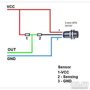

aldemm
Сообщения: 121
Зарегистрирован: 09 сен 2016, 04:56
Репутация: 15
Настоящее имя: Alexander
Сообщение aldemm »
По поводу датчика. Подключаю напрямую к плате DB25:
Коричневый: +5
Синий: GND на плате
Черный: Сигнал
Видел в интернете подобные схемы, с подтягивающими резисторами. Не совсем понимаю нужно ли оно, и если да то какие номиналы. Но и так должно работать... :thinking:

evgenymcp
Сообщения: 1120
Репутация: 328
Откуда: Абакан,Хакасия
Сообщение evgenymcp »
aldemm писал(а):При питание от 5в
Питания датчиков 6-36в. Запитай от 12. С NPN никаких проблем с подключением не должно возникнуть. У него открытый коллектор. Сигнальный вывод при срабатывании замыкается на землю. На плате опторазвязки вход датчика должен быть подтянут к питанию. При срабатывании датчика этот вход замыкается на массу и там должно быть 0в. Магниты использовать не нужно. Он реагирует на любой металл. От отвертки должен срабатывать.

evgenymcp
Сообщения: 1120
Репутация: 328
aldemm писал(а):Я правильно понял, что подключаю коричневый/синий провода к БП 12В выходам V+ V-. Сигнальный провод датчика к плате и всё?
Плате от 12 вольт плохо не станет?
Коричневый +12в Синий GND. Черный на вход платы опторазвязки. Черный провод при срабатывании замыкается на землю. В плате опторазвязки вход этого датчика через резистор подтянут к питанию. В момент срабатывание на этом входе будет 0в.
aldemm
Сообщения: 121
Репутация: 15
Сообщение aldemm »
Подключил +12 и землю от БП. Черный на выход платы, бестолку.
Проверяю по вкладке "Diagostic", диаграмма порта, ничего не загорается. Настраивал home X по-всякому на подключенный пин от датчика, не реагирует. Пробовал авто-настройку Mach, она тоже не реагирует на изменение состояния датчика.
П.с. подключил другой датчик, эта же ситуация.
Gestap
Сообщения: 890
Репутация: 1089
Сообщение Gestap »
Концевики на боковые клеммы вроде подключать надо, где 10-13 пины,

aldemm
Сообщения: 121
Репутация: 15
Сообщение aldemm »
Gestap писал(а):Концевики на боковые клеммы вроде подключать надо, где 10-13 пины,
Помогло! Преогромнейшая вам благодарность.
Честно говоря, и не думал, что есть какая-то разница...
