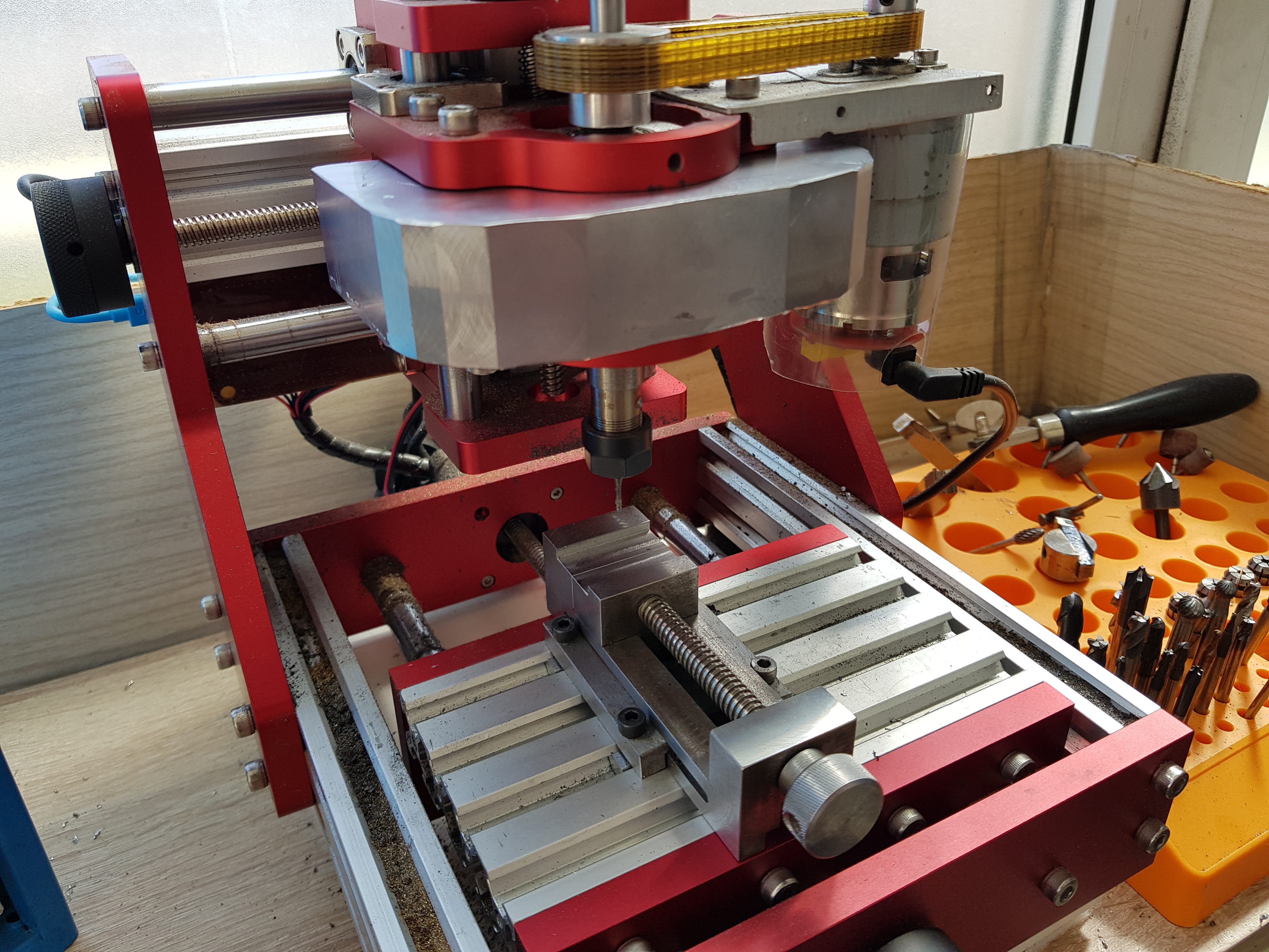

Примерно на тот же вес и выходите. Но я бы сразу посоветовал столик и голову делать из массива железа. Ну или выплавить потом свинцовые утяжелители. Я в свой столик вот залил свинца 800гр. Теперь он весит около 1кг. Как и предсказывал, работает гораздо тише :hottabych: +ещё на голову надо как минимум 2кг гирю.

Нужен ли противовес с обратной стороны для блока шпинделя, чтобы направляющие валы по оси X не закручивало, если 2-3 кг нагрузить на шкив/шпиндель? Или лучше нагружать так дополнительным весом, чтобы вектор силы приходился на осевую валов и подшипников скольжения оси X ? Просто есть вал с маховиком посредине (D60мм,L85мм) от большого мотора весом 1.6 кг - если через ремень сообщить ему вращение от 775 мотора думаю вышло бы неплохо, только вот остановить такую дуру будет, наверное, проблематично.

2 кг не закрутит) просто поднапряжет и будет сглаживать люфт, который возникает при резонансе от фрезы.
С таким бруском не вижу никаких перекосов. Он прткреплен за пределом шпинделя, далеко от валов, от этого его вес значительно эффективней работает, по сравнению с тем, как если бы он был установлен в близи валов.
Кстати сделал микро тисочки.
20190721_152347.jpg (4965 просмотров) <a class='original' href='./download/file.php?id=166611&sid=3bf2c1979a6e634a0f79776327ea6e4a&mode=view' target=_blank>Загрузить оригинал (8.46 МБ)</a>

Шкивы в принципе могут быть любыми от 1:1 до 1:3. Натяжной ролик не обязателен, там не такая нагрузка, чтоб были прокрутки. Ну и ручейковый ремень он так прилипает к шкивам, что ничего не нужно. Уравновешивать мотор желательно, но тоже не обязательно. Я пока не выявил никаких недостатков конструкции.
Кстати, отлил из свинца такой грузик, вместо балки. Вес пртмерно 2,1кг
20190810_132822.jpg (3962 просмотра) <a class='original' href='./download/file.php?id=167582&sid=3bf2c1979a6e634a0f79776327ea6e4a&mode=view' target=_blank>Загрузить оригинал (7.14 МБ)</a>
20190812_105615.jpg (3962 просмотра) <a class='original' href='./download/file.php?id=167583&sid=3bf2c1979a6e634a0f79776327ea6e4a&mode=view' target=_blank>Загрузить оригинал (8.5 МБ)</a>
