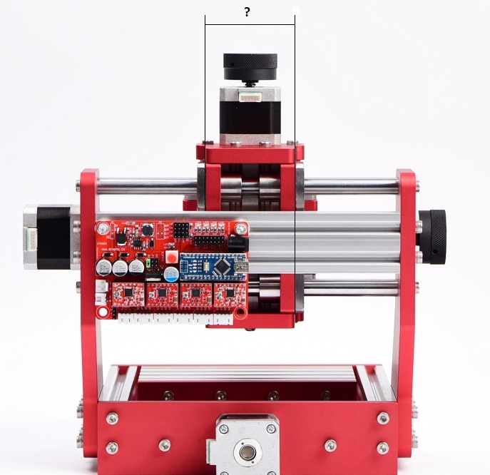

Подскажите, пожалуйста, размер - ширина стандартной каретки X(профиль + боковины, без толщины посадочных площадок подшипников)?

sparklord писал(а):Подскажите, пожалуйста, размер - ширина стандартной каретки X(профиль + боковины, без толщины посадочных площадок подшипников)?
Профиль 20х40х100, боковины 10мм.
Подшипники не имеют никаких посадочных мест :) Только отверстия под цилиндрическую часть и под винты.
