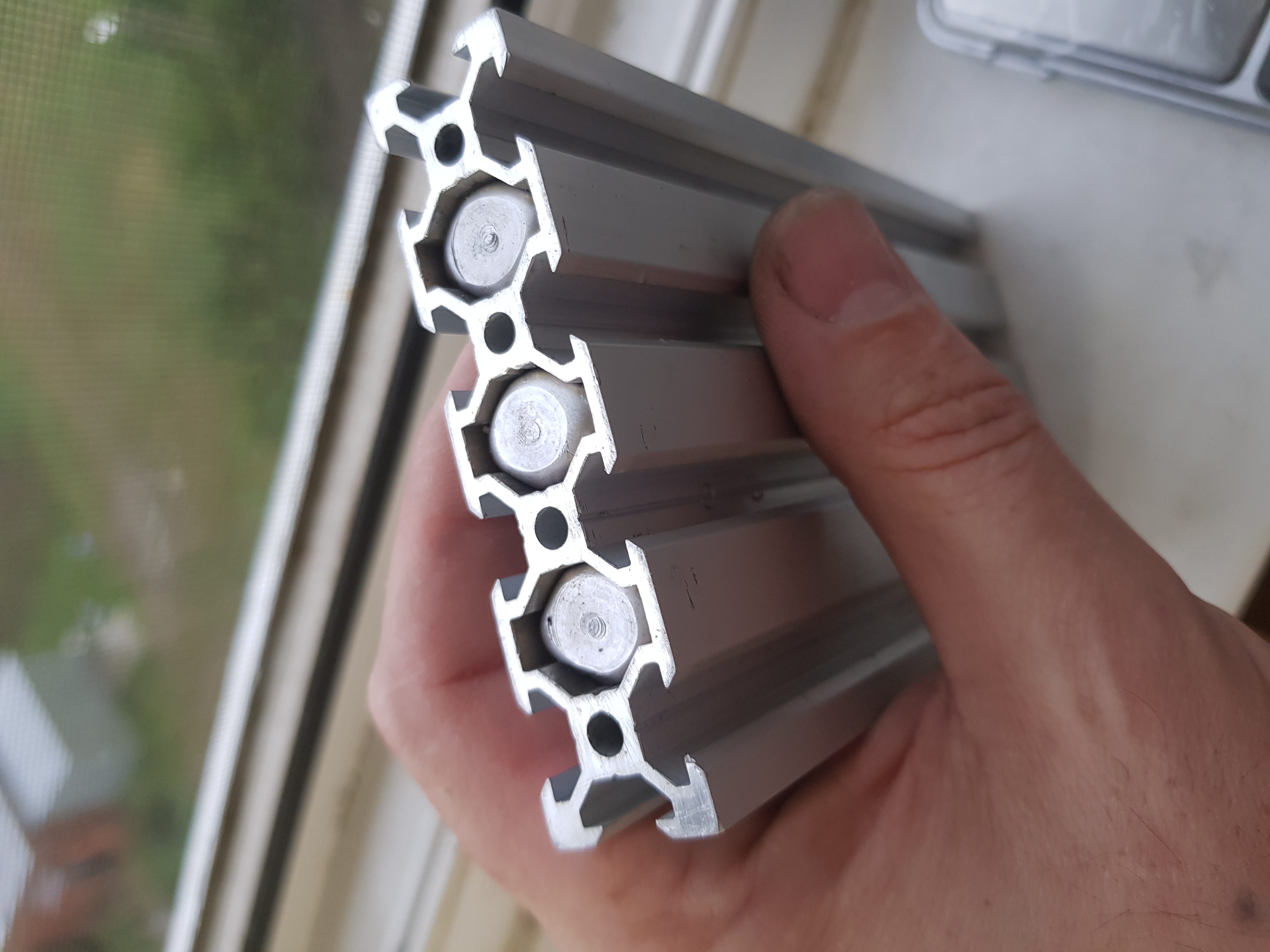

Добрый день. Подскажите полный вес станка? Уже набрал 5.2 кг в станине(без движков, столика и каретки Z). Думаю вот, насколько акрил легче алюминиевых пластин...

Примерно на тот же вес и выходите. Но я бы сразу посоветовал столик и голову делать из массива железа. Ну или выплавить потом свинцовые утяжелители. Я в свой столик вот залил свинца 800гр. Теперь он весит около 1кг. Как и предсказывал, работает гораздо тише :hottabych: +ещё на голову надо как минимум 2кг гирю.

Идея со свинцом в столике отличная, только не могу найти его в таком объеме(на шиномонтажках отказывают-сами сдают), аккумуляторы потрошить в городской среде как то некомфортно :hehehe: Попробую ввернуть стальные шпильки подходящие по диаметру в стол от 3018 погляжу насколько станет лучше, тем более, что я так утяжелил два алюминиевых профиля по Y из квадратной трубы 50x20, три шпильки на d14мм уместилось впритык -это уже на 1310.
