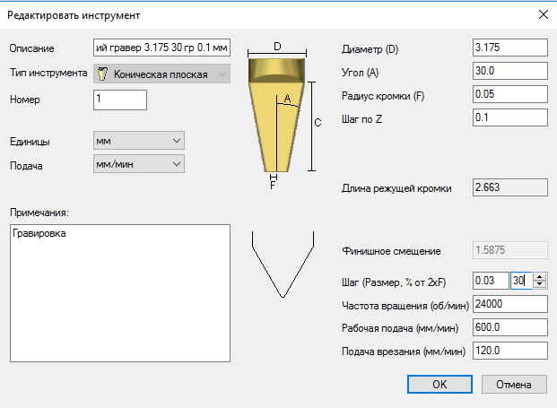

Подскажите пожалуйста, как задать траекторию для получения конусных отверстий.
Снимок экрана 2019-07-06 в 12.39.26.png (10164 просмотра) <a class='original' href='./download/file.php?id=165907&mode=view' target=_blank>Загрузить оригинал (87.59 КБ)</a>
maxx2000orel
Сообщения: 365
Репутация: 94
Re: Вопросы по Artcam
Сообщение maxx2000orel »
по вектору никак, в арктаме это возможно только на 3D рельефе. Поднимаете рельеф, и указываете в качестве обрабатываемой области для рельефа верхний вектор.
Ну или как вариант подобрать фрезу с нужным углом и гравировать по меньшему вектору
