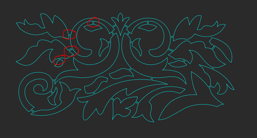

Друзья, готовлю файл для чужого ватерджетного станка.
Закомпоновал фигуры в Арткаме - все гут.
Теперь нужно создать мостики между деталями. Станок древний и его софт делать этого самостоятельно не может. Тамошние операторы чертят мостики вручную а автокаде :(
Как быть? Какой софт может решить проблему?
11.PNG (13165 просмотров) <a class='original' href='./download/file.php?id=167149&mode=view' target=_blank>Загрузить оригинал (45.24 КБ)</a>
moonlight1
Сообщения: 27
Зарегистрирован: 24 сен 2018, 17:23
Re: Вопросы по Artcam
Сообщение moonlight1 »
ggaavvrriiillov писал(а):Теперь нужно создать мостики между деталями
В том же акрткаме можно сделать "перемычки" так называемые в удобном для себя месте.
траектории-2д-по профилю и там будет "добавить перемычки", количество, тип, и параметры (ширина, длина) там можно настроить.
