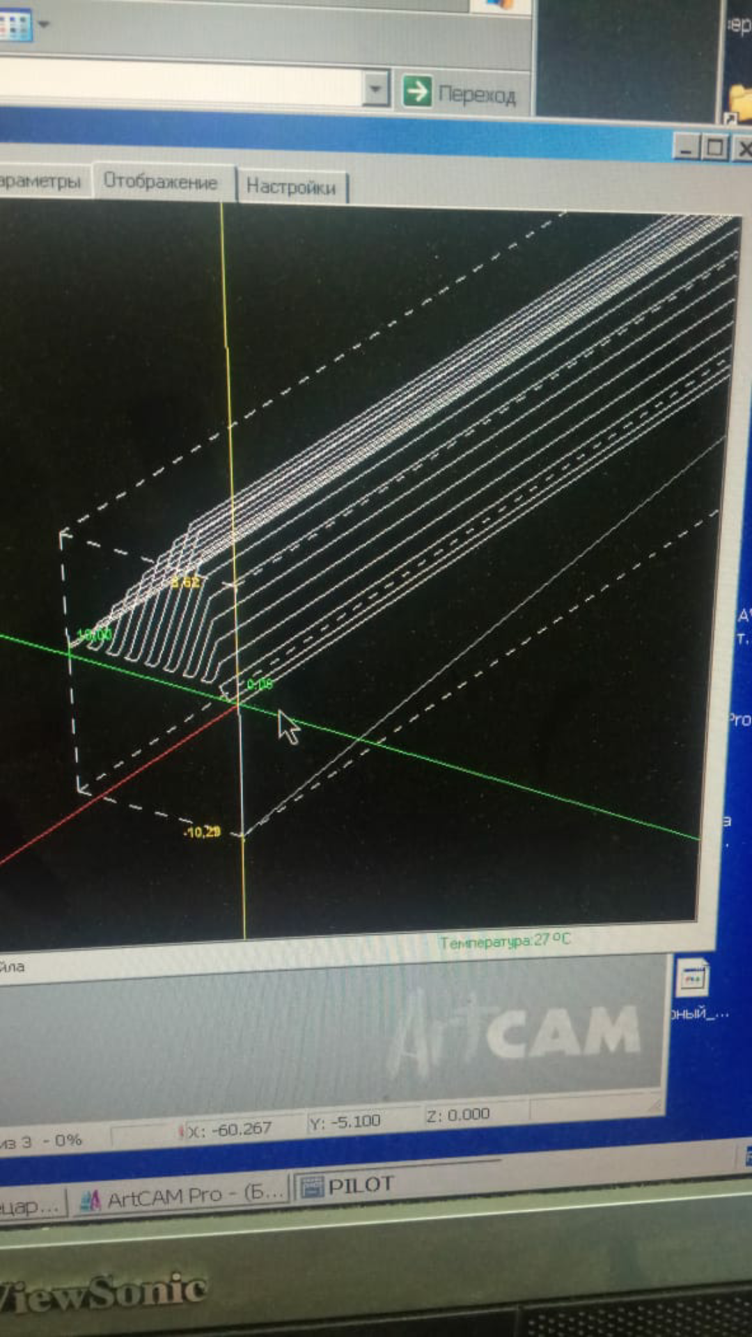

Нужно вырезать выемку под конус (11082 просмотра) <a class='original' href='./download/file.php?id=164855&sid=59cdcebda2ef06d08a9c456413ef93f3&mode=view' target=_blank>Загрузить оригинал (910.14 КБ)</a>
Почему так получается? В арт-кам визуализация проходит нормально, но файл cnc в программе PILOT переворачивается на изнанку.
Переворачивает в программе PILOT (11082 просмотра) <a class='original' href='./download/file.php?id=164856&sid=59cdcebda2ef06d08a9c456413ef93f3&mode=view' target=_blank>Загрузить оригинал (1.45 МБ)</a>
drey82
Сообщения: 611
Репутация: 82
Настоящее имя: Drey
Откуда: Воронеж
Re: Вопросы по Artcam
Сообщение drey82 »
Потому что... каков вопрос - таков ответ, ты или нормальные скрины делай и нормально описывай, что сделал и как, или лучше не спрашивай, каким постпроцессором пользовался для сохранения ( открою большой секрет, но они не все со всеми совместимы, именно потому, что у некоторых станков система координат отличается от общих представлений Z+ может быть направлена в материал, и с остальными осями может такое же быть - поэтому зеркалит), что ж из вас -то все клещами вытягивать надо ))). Попробуй постпроцессор для сохранения смени

Спасибо за ответ :good: . Я тут недавно чпу изучать стал, поэтому не знаю как описать проблему. Если делать в АРТКАМ выборку то станок Комограф с программой Pilot нормально воспроизводит. Если выборка 3d то переворачивает модель.
daemon78
Сообщения: 1311
Репутация: 103
Сообщение daemon78 »
fanxx писал(а):Спасибо за ответ . Я тут недавно чпу изучать стал, поэтому не знаю как описать проблему. Если делать в АРТКАМ выборку то станок Комограф с программой Pilot нормально воспроизводит. Если выборка 3d то переворачивает модель.
Прошу прощения, а переворачивает в какой плоскости?
Посмотрите внимательно, когда создаете контур где, у Вас выставлен ноль заготовки. Там такой бегунок справа, показывает откуда отсчитать положение от верхней плоскости или нижней (ну и между ними).
