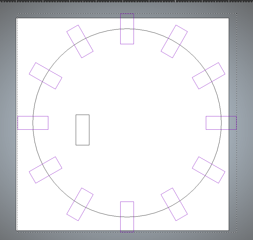

maxx2000orel писал(а):Правка-Вставка вдоль кривой
Вот спасибо!
Безымянный.png (11534 просмотра) <a class='original' href='./download/file.php?id=163982&mode=view' target=_blank>Загрузить оригинал (94.91 КБ)</a>
А можно их все одновременно сместить к центру, чтобы было как на рисунке в предыдущем моём сообщении?
maxx2000orel
Сообщения: 357
Репутация: 94
Re: Вопросы по Artcam
Сообщение maxx2000orel »
Правка-Круговой и прямоугольный массив.
