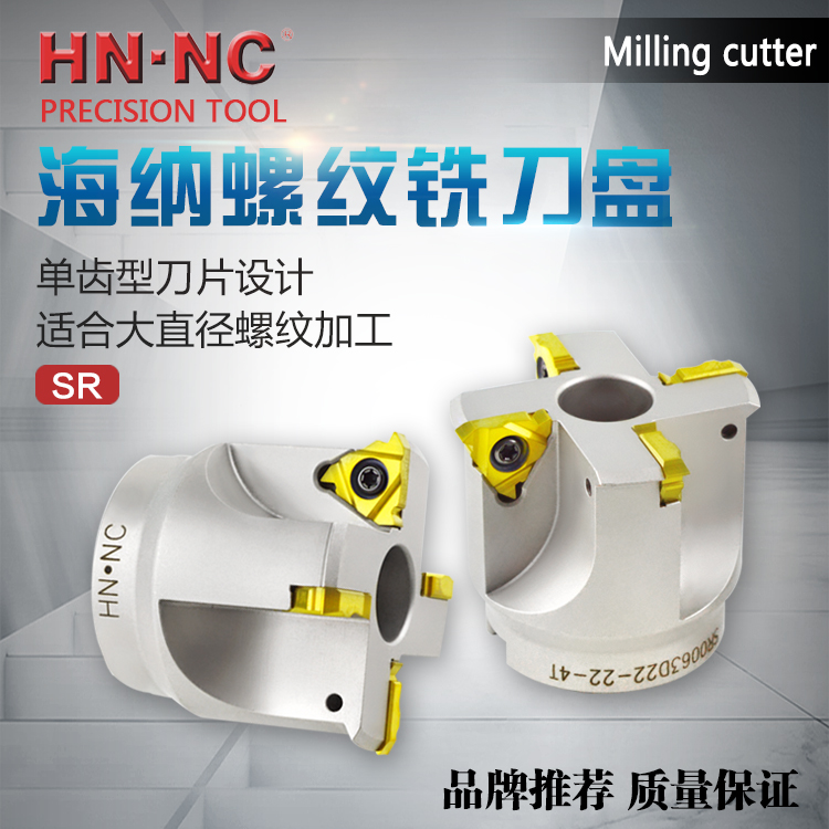

У нас задачка намечается, нужно много резьбофрезровать от ф60 до 140мм.
Купили таку штуку. Как понимаю под обычные токарные резьбопластинки.

У нас монолитные. 12мм. Специально покупали для этой работы. Сборная фреза диаметром 22мм с обычными резьбовыми пластинами на относительно небольших диаметрах будет давать искажение профиля зуба, и чем больше модуль и меньше диаметр, тем больше зуб будет отличатся от 60 градусов.
