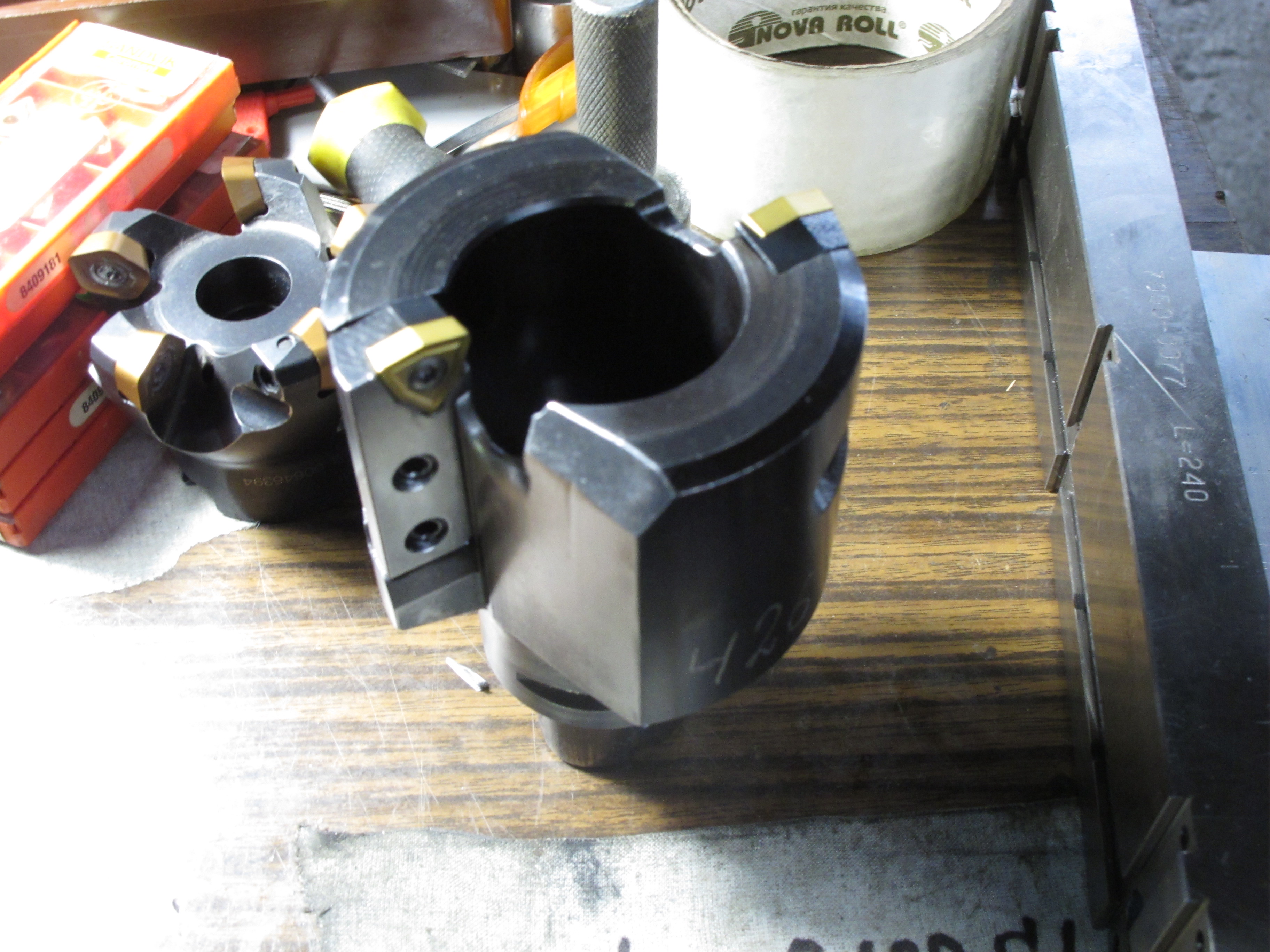

Полазили по закромам и собрали монстра из ВТ50/capto4 - capto4/weldon40 - wldon40/сборное сверло 42мм
IMG_4011.JPG (21824 просмотра) <a class='original' href='./download/file.php?id=163167&sid=ad603594021230f384f0c5ec86d857a5&mode=view' target=_blank>Загрузить оригинал (2.03 МБ)</a>
Это, конечно, не правильно, но нормальные велдоны в Питере и будут недели через полторы, а работать нужно сейчас.
На удивление получилось довольно не плохо. Режет мягко, без вибрации.
IMG_4017.JPG (21824 просмотра) <a class='original' href='./download/file.php?id=163168&sid=ad603594021230f384f0c5ec86d857a5&mode=view' target=_blank>Загрузить оригинал (2.22 МБ)</a>
Следующую попробуем такую.
IMG_4013.JPG (21824 просмотра) <a class='original' href='./download/file.php?id=163171&sid=ad603594021230f384f0c5ec86d857a5&mode=view' target=_blank>Загрузить оригинал (1.95 МБ)</a>
У Сандвика написано, что это сверло трепанирующего типа. :hehehe:
