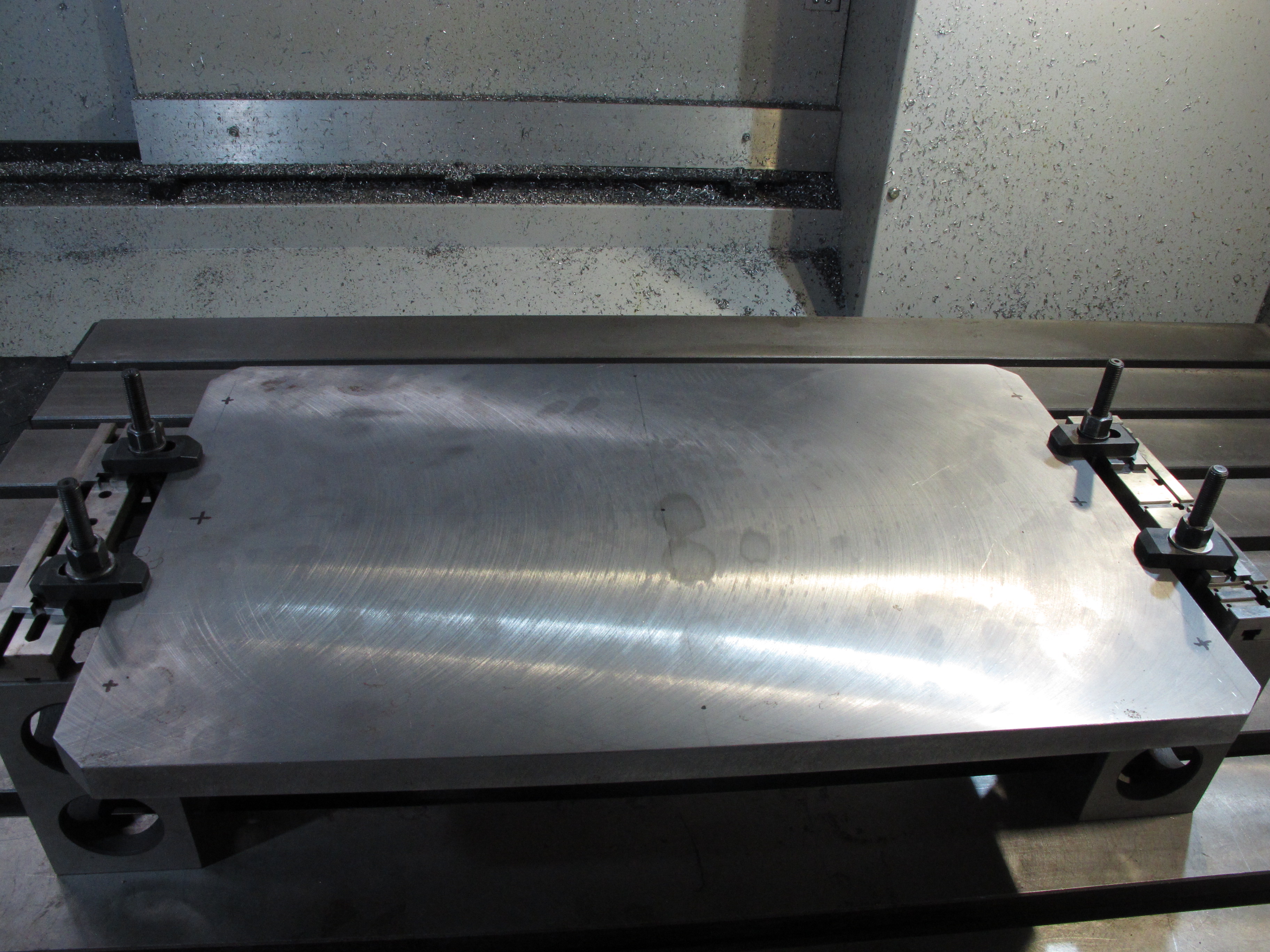

Нужно сделать несколько разных групповых штамповых плит для высечки каких то прокладок.
IMG_4006.JPG (21828 просмотров) <a class='original' href='./download/file.php?id=163165&sid=a6fcab88d38d55e9a87e8c3eba75265c&mode=view' target=_blank>Загрузить оригинал (2.07 МБ)</a>
Заготовки сделали соседи на горизонтальном фрезерном.
IMG_4005.JPG (21828 просмотров) <a class='original' href='./download/file.php?id=163166&sid=a6fcab88d38d55e9a87e8c3eba75265c&mode=view' target=_blank>Загрузить оригинал (2.41 МБ)</a>
Полазили по закромам и собрали монстра из ВТ50/capto4 - capto4/weldon40 - wldon40/сборное сверло 42мм
IMG_4011.JPG (21828 просмотров) <a class='original' href='./download/file.php?id=163167&sid=a6fcab88d38d55e9a87e8c3eba75265c&mode=view' target=_blank>Загрузить оригинал (2.03 МБ)</a>
Это, конечно, не правильно, но нормальные велдоны в Питере и будут недели через полторы, а работать нужно сейчас.
На удивление получилось довольно не плохо. Режет мягко, без вибрации.
