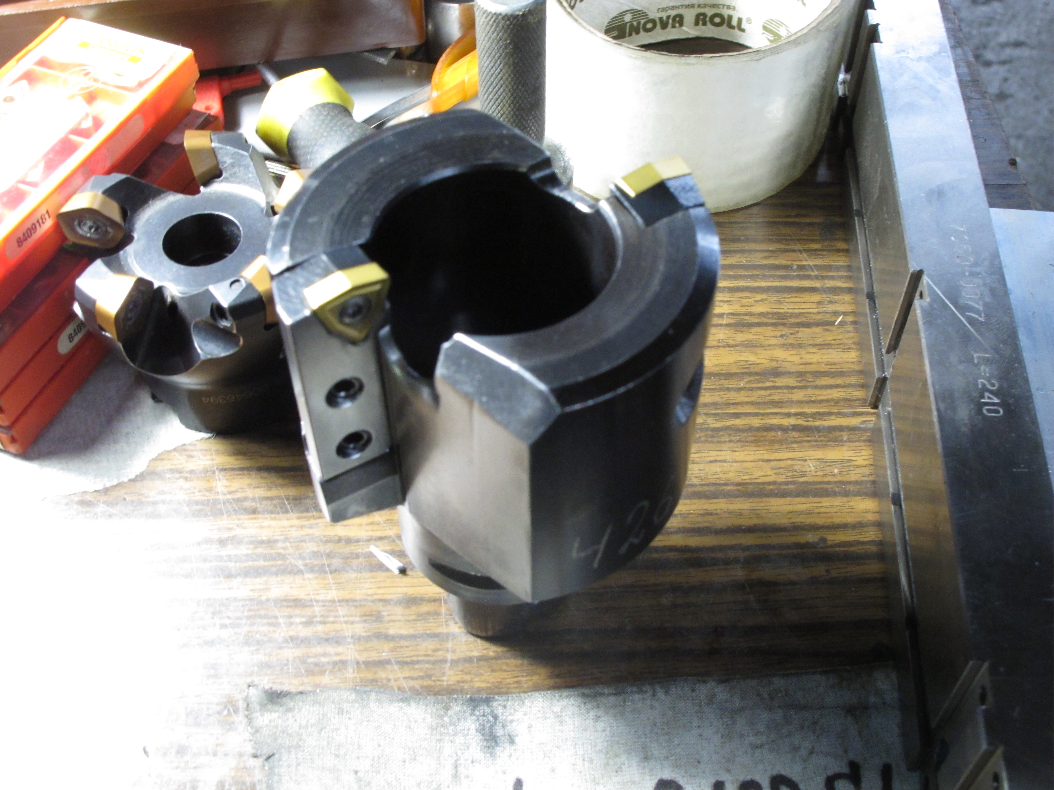

Полазили по закромам и собрали монстра из ВТ50/capto4 - capto4/weldon40 - wldon40/сборное сверло 42мм
IMG_4011.JPG (18803 просмотра) <a class='original' href='./download/file.php?id=163167&sid=25785eb34361ea94c1a595f3fcf1ed57&mode=view' target=_blank>Загрузить оригинал (2.03 МБ)</a>
Это, конечно, не правильно, но нормальные велдоны в Питере и будут недели через полторы, а работать нужно сейчас.
На удивление получилось довольно не плохо. Режет мягко, без вибрации.
IMG_4017.JPG (18803 просмотра) <a class='original' href='./download/file.php?id=163168&sid=25785eb34361ea94c1a595f3fcf1ed57&mode=view' target=_blank>Загрузить оригинал (2.22 МБ)</a>
Следующую попробуем такую.
IMG_4013.JPG (18803 просмотра) <a class='original' href='./download/file.php?id=163171&sid=25785eb34361ea94c1a595f3fcf1ed57&mode=view' target=_blank>Загрузить оригинал (1.95 МБ)</a>
У Сандвика написано, что это сверло трепанирующего типа. :hehehe:

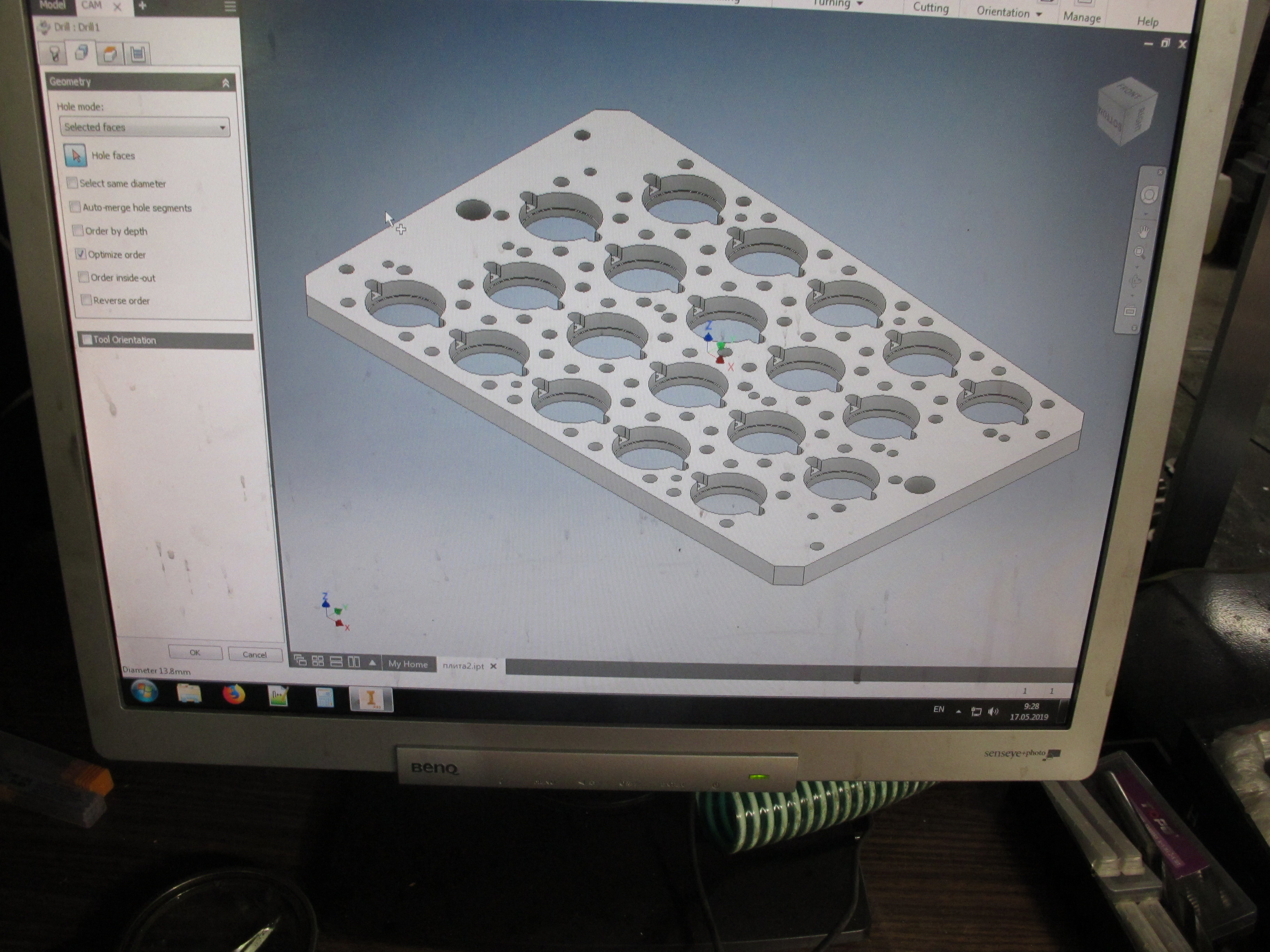

в Inventor HSM работаешь?
dpss-2

Мы много в чем работаем.

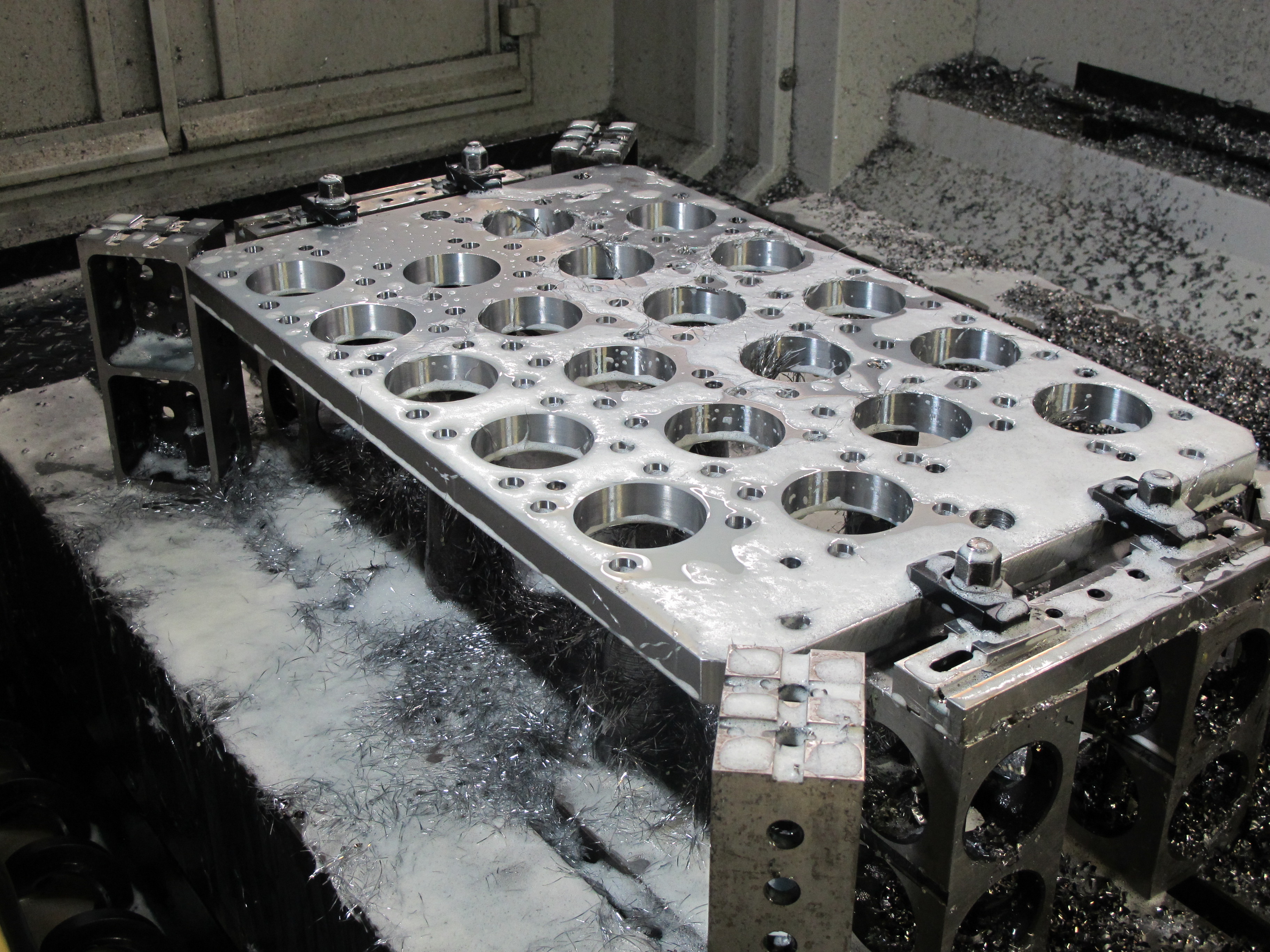

После чистового прохода стенок и внутренних упорных бортиков в колодцах.
IMG_4020.JPG (18632 просмотра) <a class='original' href='./download/file.php?id=163250&sid=25785eb34361ea94c1a595f3fcf1ed57&mode=view' target=_blank>Загрузить оригинал (2.71 МБ)</a>
Сделали кармашки для головок болтов и фаски на верхней стороне.
IMG_4021.JPG (18632 просмотра) <a class='original' href='./download/file.php?id=163251&sid=25785eb34361ea94c1a595f3fcf1ed57&mode=view' target=_blank>Загрузить оригинал (2.35 МБ)</a>
Осталось нанести в колодцы резьбу М72 и немного по мелочи.
При чистовом проходе стенок разница в измеренных диаметрах первого и последнего отверстия оказалась 14мкм. В понедельник посмотрим диаметр фрезы на пресеттере, на сколько она стерлась.
Материал плиты - нормализованная 45 сталь.

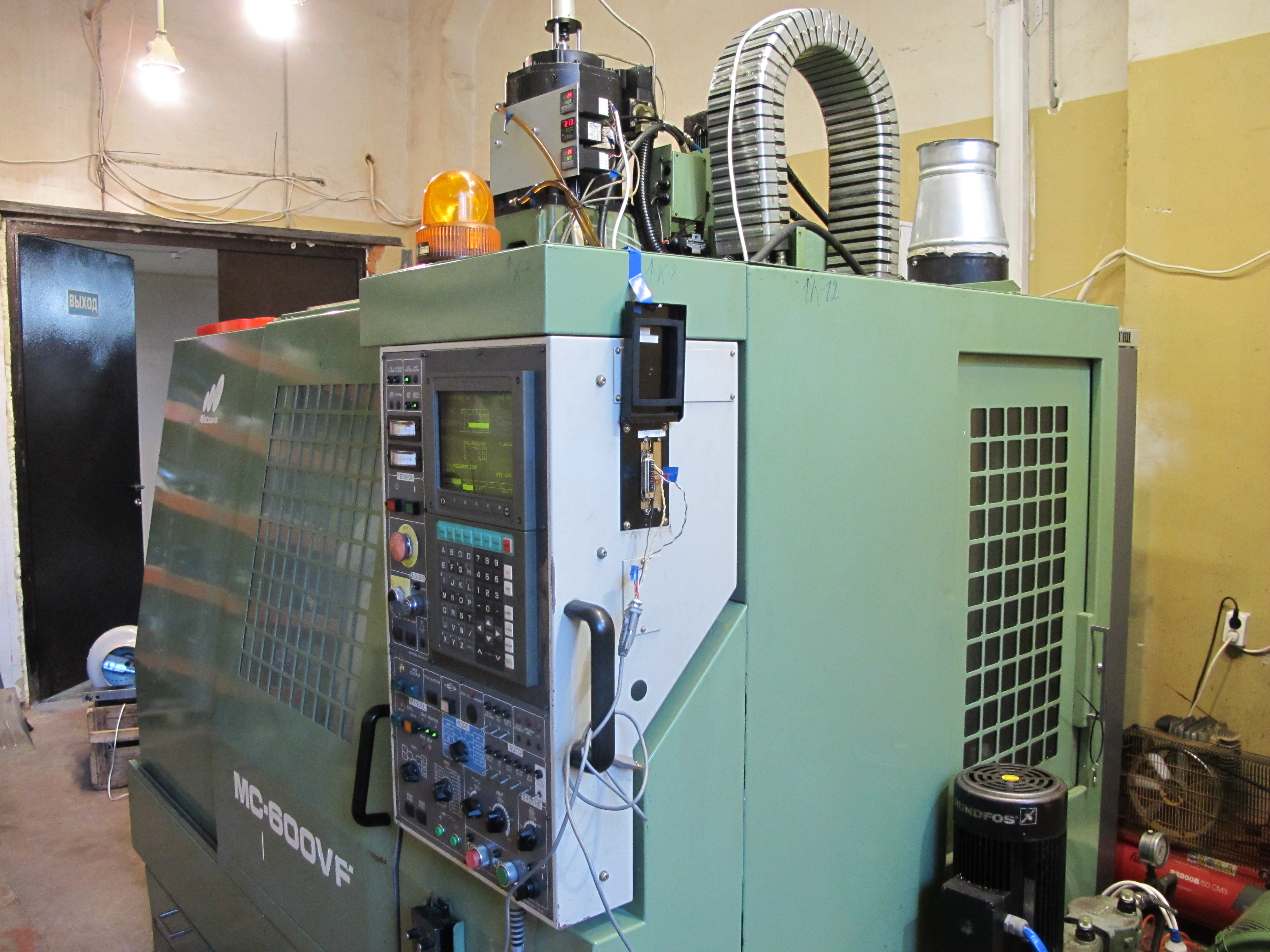

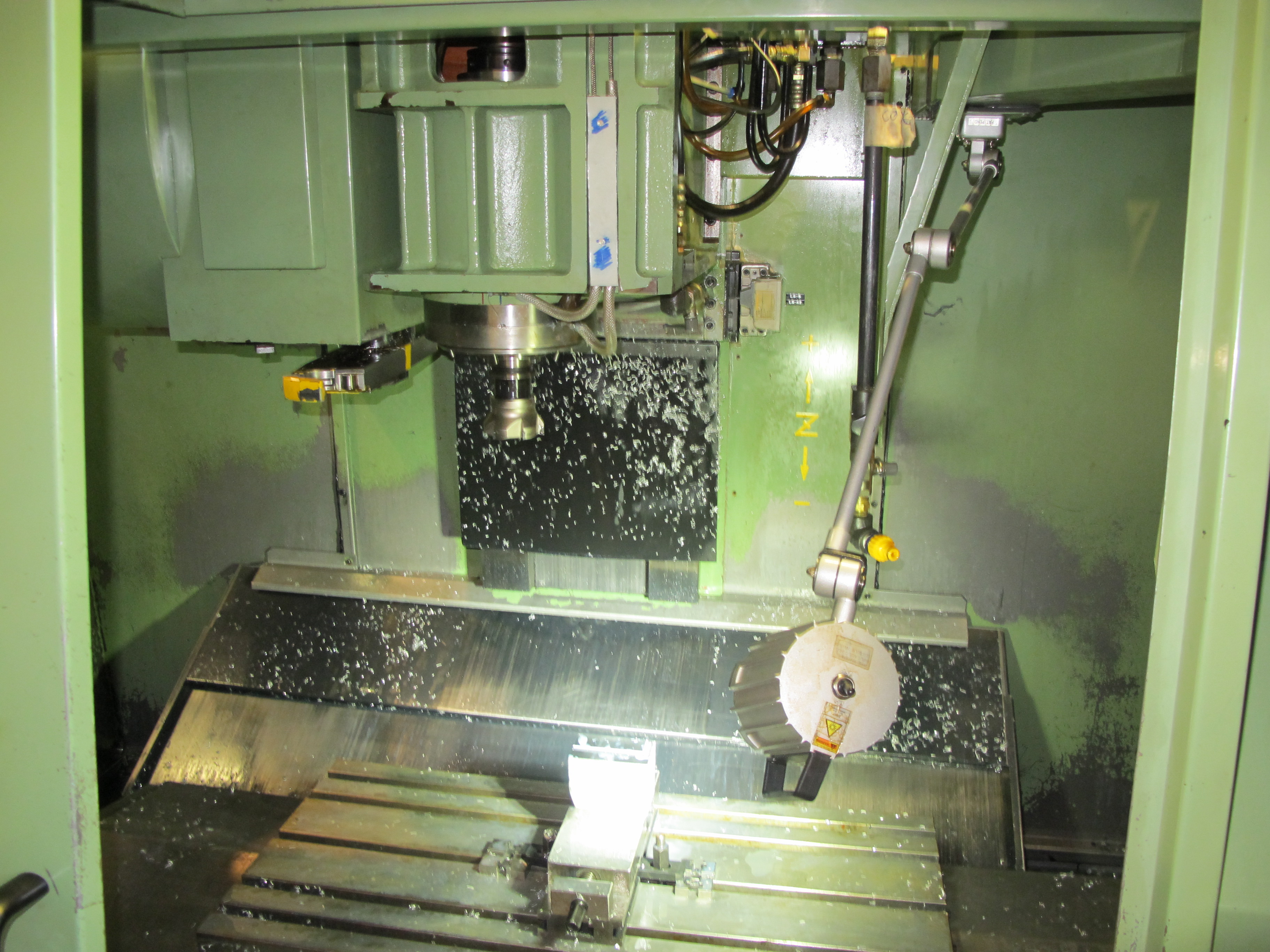

Обещанные фотки Мацууры.
IMG_4859.JPG (18431 просмотр) <a class='original' href='./download/file.php?id=164000&sid=25785eb34361ea94c1a595f3fcf1ed57&mode=view' target=_blank>Загрузить оригинал (1.85 МБ)</a>
IMG_4858.JPG (18431 просмотр) <a class='original' href='./download/file.php?id=164001&sid=25785eb34361ea94c1a595f3fcf1ed57&mode=view' target=_blank>Загрузить оригинал (2.13 МБ)</a>
IMG_4856.JPG (18431 просмотр) <a class='original' href='./download/file.php?id=164003&sid=25785eb34361ea94c1a595f3fcf1ed57&mode=view' target=_blank>Загрузить оригинал (2.37 МБ)</a>
Пока в основном идет изучение особенностей её программирования. Термометры наверху шпинделя это новодел. После замены подшипников шпинделя, показывают их температуры. Шпиндель до 8 тысяч оборотов с масляным охлаждением мотора. Термопары поставили времен СССР, герметичные с военной приемкой, с очень тонким кончиком в виде нержавеющей запаянной трубочки. Мы такие в начале 90-х ящик купили. На этом станке будут в основном делаться формообразующие для прессформ. Привезли и разгрузили пол тонны графита. Из него процентов сорок - МПГ. Тяжелый и скользкий, как мыло. У нас есть фрезерный станок с графитовой опцией. Это для него. Только оживить его нужно.

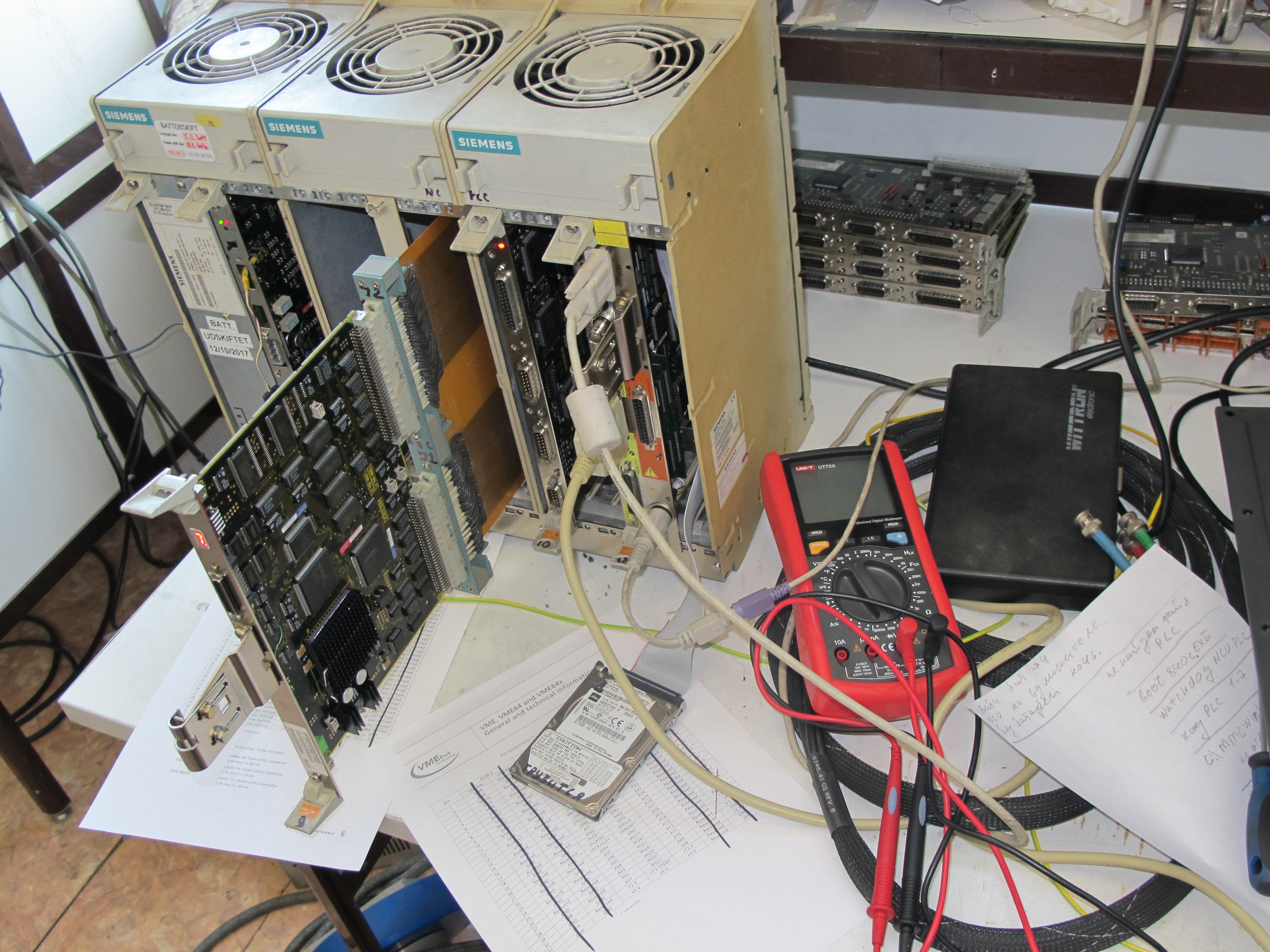

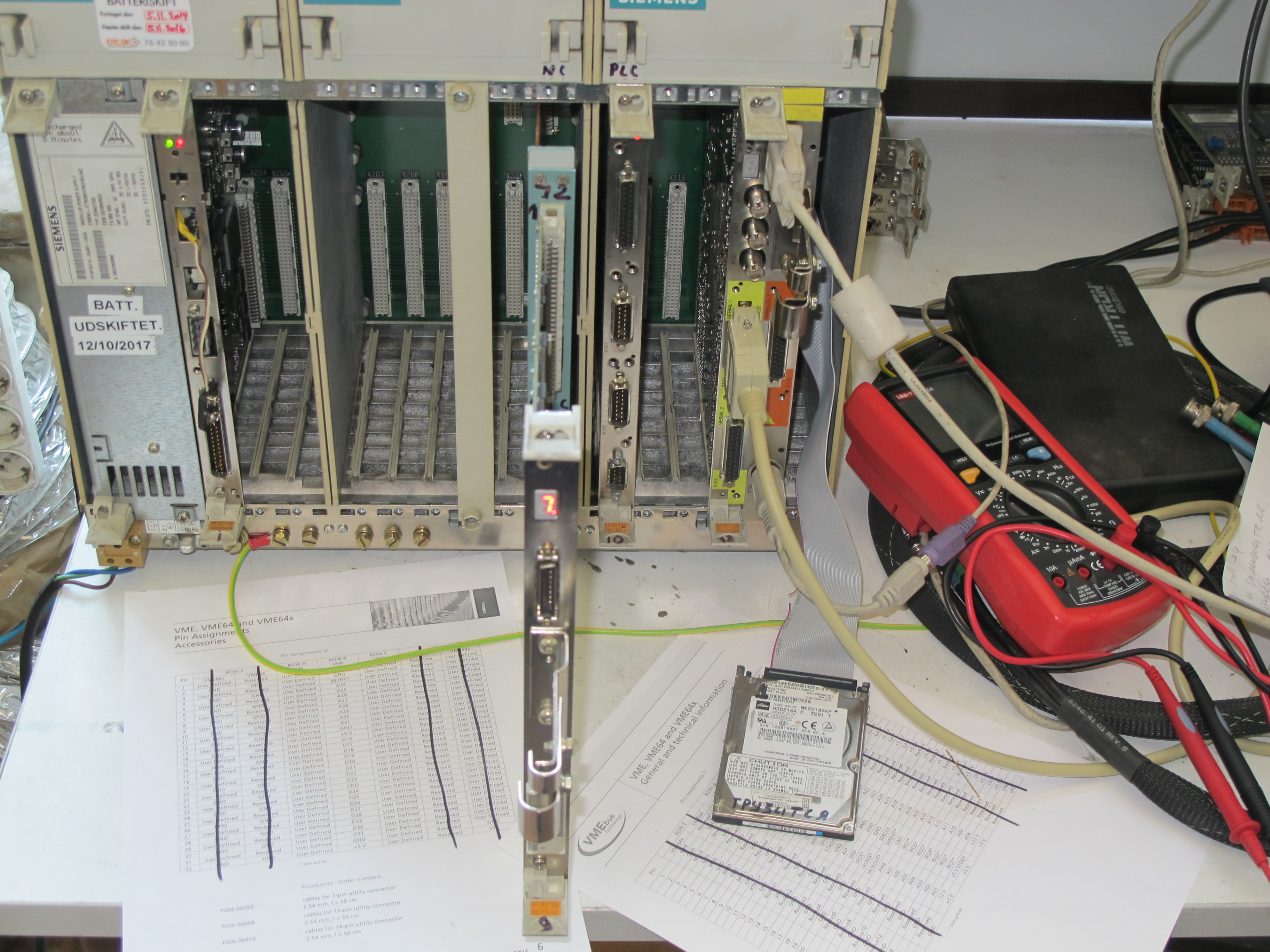

Появилось очередное развлечение. Sinumerik 840C. После долгого лежания корзины, перестал грузится модуль контроля движения. В те времена флеш памяти не было, все пишется из винчестера в память под батарейкой. Под подозрением сам модуль NCK, кусок модуля компьютера с внешними шинниками, задний кросс. В литературе проскакивает информация, что конструкция сделана на основе VME, но первая прозвонка показала, что от VME взята только механика. Разводка шины совсем другая. Для начала будет обычная процедура замены старых электролитических конденсаторов, проверка пульсаций по питанию и прочее в этом духе. Комплект плат только один и есть желание притащить из Европы похожую корзинку за недорого. Вот думаем, каким посредником везти, что бы не связываться с нашей доблестной, горячо любимой :cry: , таможней.

dpss-2 писал(а):В литературе проскакивает информация, что конструкция сделана на основе VME, но первая прозвонка показала, что от VME взята только механика. Разводка шины совсем другая.
Неспециалисты часто путают архитектуру шины VME с конструктивом, на котором она чаще всего реализовывается. Конструктив называется "Евромеханика", используется не только для VME, например во многих бюджетных АТС Panasonic.

С евромеханикой работаем не один год. Сбили с толку именно сообщения в интернете про VME в чпу Сименса. Ну да ладно. Нашли комплектную
корзину со всеми платами на распродаже, ждем когда приедет. Попробовали плюхнуть короткую магнитную плиту от плоскошлифа на Мацууру. Нужно ободрать некоторое количество плит из стали 9Г2С. Порезана на плазме, края заметно подкалились.
Проверка идеи в бою. :D
IMG_4866.JPG (17851 просмотр) <a class='original' href='./download/file.php?id=164881&sid=25785eb34361ea94c1a595f3fcf1ed57&mode=view' target=_blank>Загрузить оригинал (2.24 МБ)</a>
Заглубление миллиметр, режет тихо, разница середина-край заметна только по блеску поверхности. Сегодня у магнитной плиты почистим на шлифовальнике верх и низ и будет штатная станочная приспособа.
