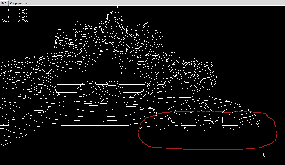

настройки image-to-gcode Porog depth(units) (11937 просмотров) <a class='original' href='./download/file.php?id=10613&mode=view' target=_blank>Загрузить оригинал (153.94 КБ)</a>
Глубина рельефа рисунка задается параметром "Глубина". На моем примере я выставил 9мм.
Если Porog depth > 0(в моем примере 0.01мм),
то все что глубже(ниже, больше) 9мм - 0.01мм = 8.99мм - считается фоном и будет обрезано с краев.
Очевидно, что если Porog depth = 0, то image-to-gcode работает в обычном режиме.
как это работает в картинках:
g-код полученный image-to-gcode Porog depth = 0 (11937 просмотров) <a class='original' href='./download/file.php?id=10616&mode=view' target=_blank>Загрузить оригинал (51.52 КБ)</a>
g-код полученный image-to-gcode Porog depth = 0.001 (11937 просмотров) <a class='original' href='./download/file.php?id=10617&mode=view' target=_blank>Загрузить оригинал (43.54 КБ)</a>
и собственно - требуемый резутат:
g-код рамки, черновой проход, фреза 6мм плоская (11903 просмотра) <a class='original' href='./download/file.php?id=10716&mode=view' target=_blank>Загрузить оригинал (43.18 КБ)</a>

Делал из 2х половинок, а потом сшивал(вручную). На скрине я запечатлел как заканчивается выризатся первая половина и начала резать 2ую...

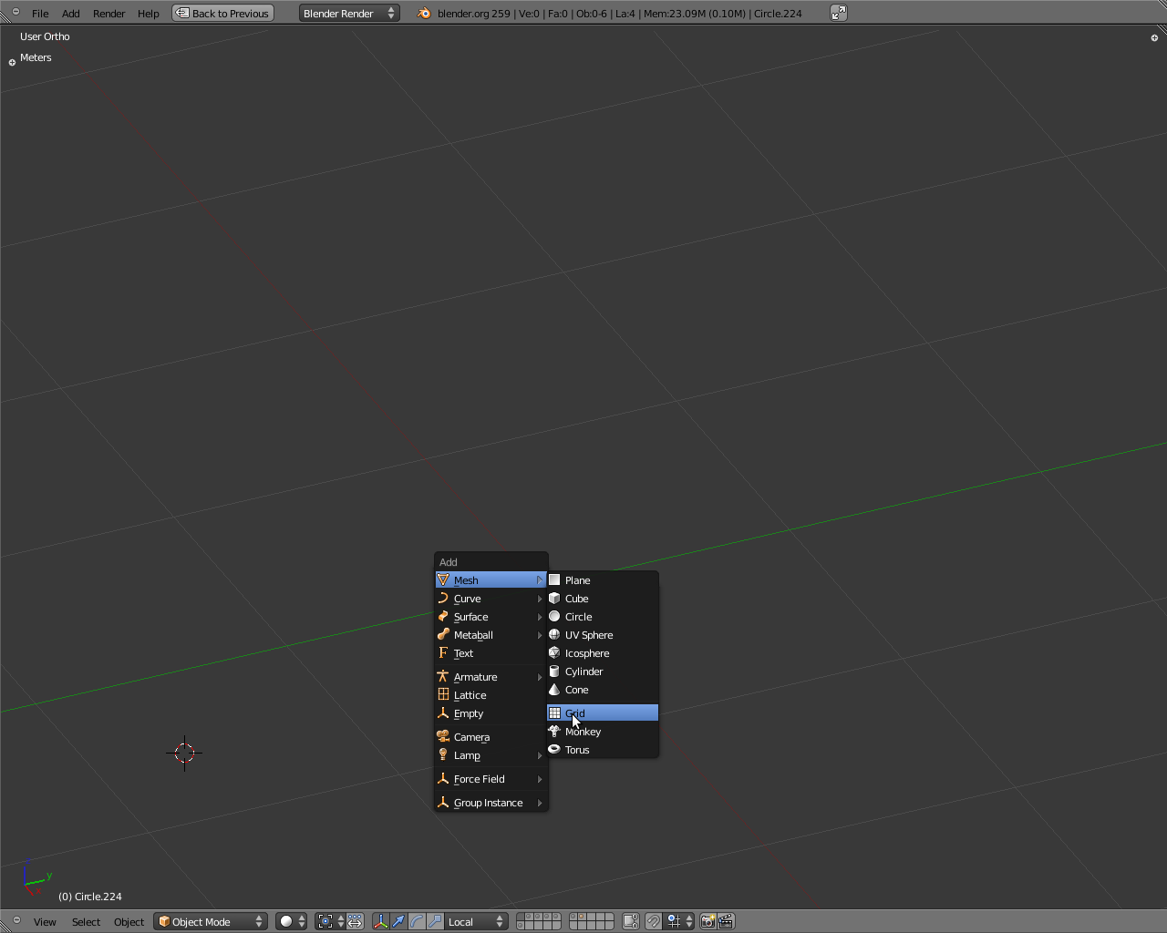

Да, в блендере за 2 минуты :):
Добавляем объект grid
Делаем ему subdivision 100х100 или 200х200 (в меню Tool shelf (T))
Снимок-21.png (12067 просмотров) <a class='original' href='./download/file.php?id=10351&mode=view' target=_blank>Загрузить оригинал (77.97 КБ)</a>

image-to-gcode.zip
image-to-gcode v3.2 - исправлен глюк в режиме "по строкам"
(7.79 КБ) 692 скачивания
был такой глюк (11970 просмотров) <a class='original' href='./download/file.php?id=10570&mode=view' target=_blank>Загрузить оригинал (286.69 КБ)</a>
был такой глюк
после исправления (11970 просмотров) <a class='original' href='./download/file.php?id=10573&mode=view' target=_blank>Загрузить оригинал (49.52 КБ)</a>
после исправления
