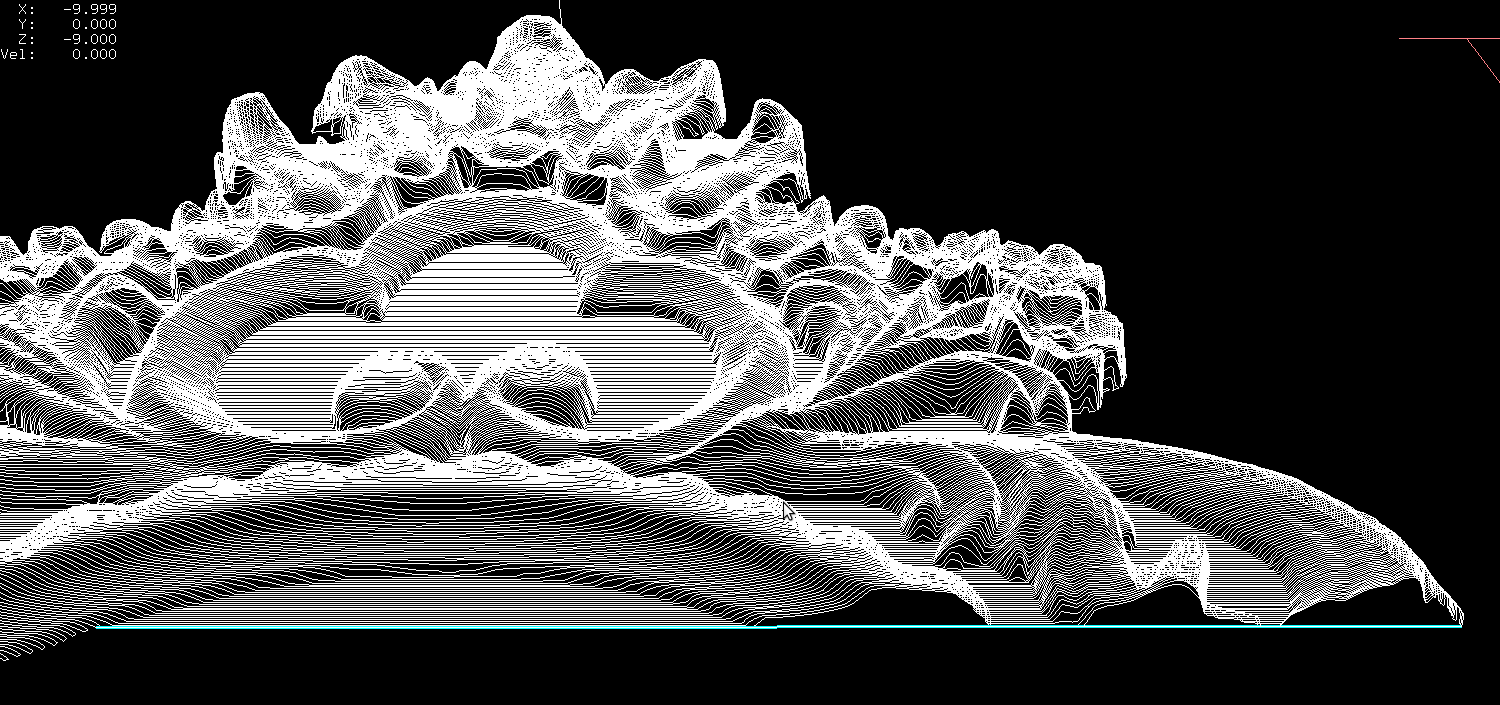

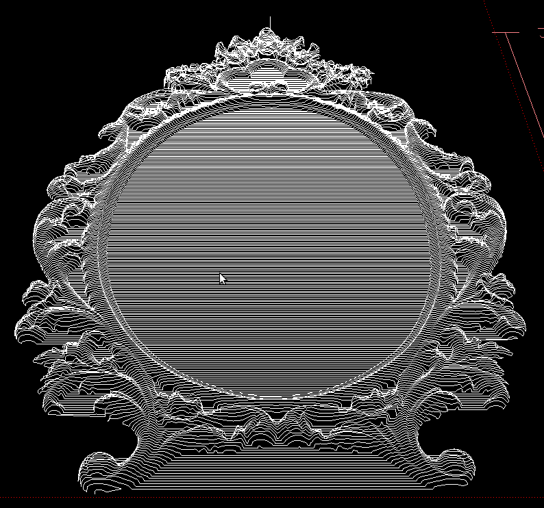

настройки image-to-gcode Porog depth(units) (11949 просмотров) <a class='original' href='./download/file.php?id=10613&mode=view' target=_blank>Загрузить оригинал (153.94 КБ)</a>
Глубина рельефа рисунка задается параметром "Глубина". На моем примере я выставил 9мм.
Если Porog depth > 0(в моем примере 0.01мм),
то все что глубже(ниже, больше) 9мм - 0.01мм = 8.99мм - считается фоном и будет обрезано с краев.
Очевидно, что если Porog depth = 0, то image-to-gcode работает в обычном режиме.
как это работает в картинках:
g-код полученный image-to-gcode Porog depth = 0 (11949 просмотров) <a class='original' href='./download/file.php?id=10616&mode=view' target=_blank>Загрузить оригинал (51.52 КБ)</a>
g-код полученный image-to-gcode Porog depth = 0.001 (11949 просмотров) <a class='original' href='./download/file.php?id=10617&mode=view' target=_blank>Загрузить оригинал (43.54 КБ)</a>
и собственно - требуемый резутат:
g-код рамки, черновой проход, фреза 6мм плоская (11915 просмотров) <a class='original' href='./download/file.php?id=10716&mode=view' target=_blank>Загрузить оригинал (43.18 КБ)</a>

image-to-gcode вертикальный шов при разрезе рисунка (11966 просмотров) <a class='original' href='./download/file.php?id=10594&mode=view' target=_blank>Загрузить оригинал (51.12 КБ)</a>
недоглядел бирюзовую линию и испортил заготовку (11255 просмотров) <a class='original' href='./download/file.php?id=17370&mode=view' target=_blank>Загрузить оригинал (85.17 КБ)</a>
все - ок

Image2gcode компенсация диаметра инструмента 1 (11966 просмотров) <a class='original' href='./download/file.php?id=10596&mode=view' target=_blank>Загрузить оригинал (112.11 КБ)</a>
Image2gcode компенсация диаметра инструмента 2 (11966 просмотров) <a class='original' href='./download/file.php?id=10597&mode=view' target=_blank>Загрузить оригинал (116.33 КБ)</a>
видите, несмотря на то что первые несколько строк это фон, Image2gcode не сделал прямую линию как в первом случае...
этот тест говорит, что диаметр инструмента играет роль и соседние строки Image2gcode анализирует... :think:
