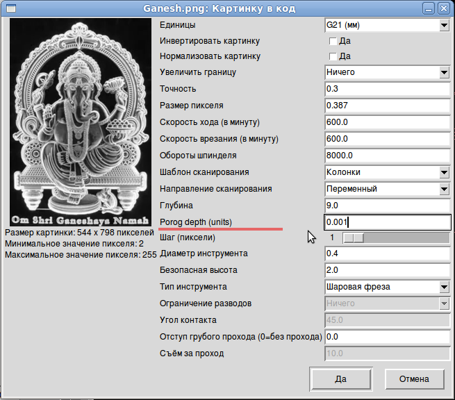

настройки image-to-gcode Porog depth(units) (11952 просмотра) <a class='original' href='./download/file.php?id=10613&mode=view' target=_blank>Загрузить оригинал (153.94 КБ)</a>
Глубина рельефа рисунка задается параметром "Глубина". На моем примере я выставил 9мм.
Если Porog depth > 0(в моем примере 0.01мм),
то все что глубже(ниже, больше) 9мм - 0.01мм = 8.99мм - считается фоном и будет обрезано с краев.
Очевидно, что если Porog depth = 0, то image-to-gcode работает в обычном режиме.

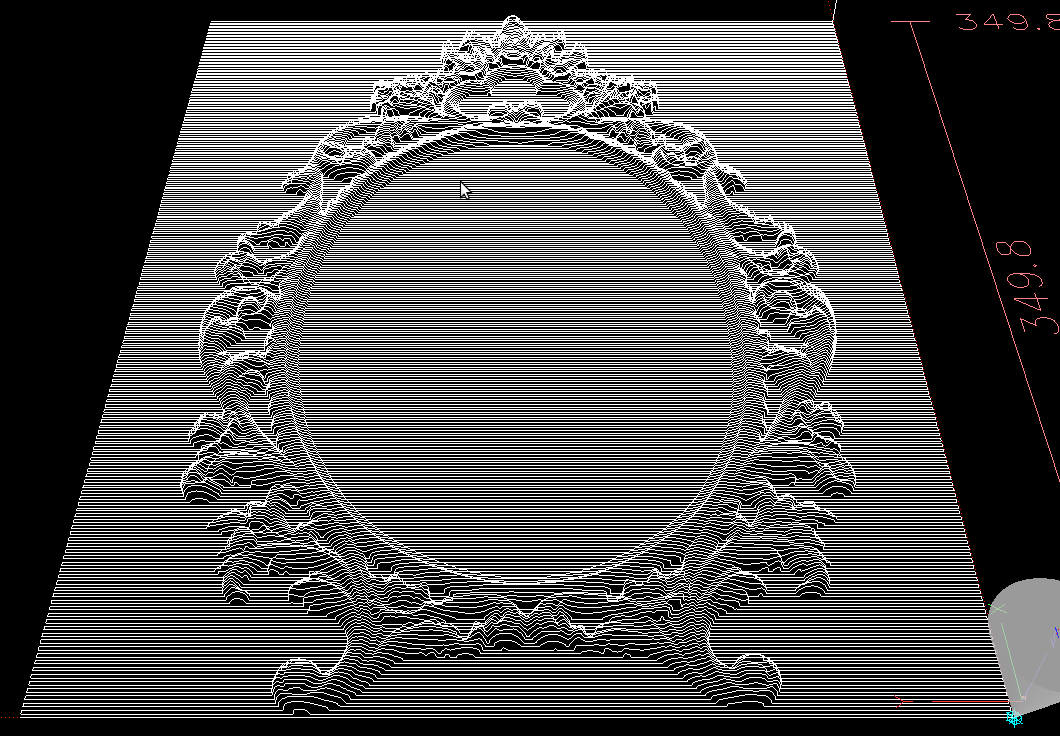

как это работает в картинках:
g-код полученный image-to-gcode Porog depth = 0 (11952 просмотра) <a class='original' href='./download/file.php?id=10616&mode=view' target=_blank>Загрузить оригинал (51.52 КБ)</a>

Пользоваться просто: устанавливаем параметр "Porog depth". Значение в миллиметрах. Все что ниже этого значения будет обрезано с краев.
"С краев" - значит что если от-g-кодить круг внутри которого - глубина хоть и будет ниже порога, но обрезана не будет. По сути алгоритм находит первое и последнее значения больше порога и все что внутри - жекодит(превращает в же-код).
Позже опишу(и вставлю картинки) все что я прочел в коде, чтобы все желающие могли его допилить :rasp: по своему усмотрению...

был такой глюк (11985 просмотров) <a class='original' href='./download/file.php?id=10570&mode=view' target=_blank>Загрузить оригинал (286.69 КБ)</a>
был такой глюк
после исправления (11985 просмотров) <a class='original' href='./download/file.php?id=10573&mode=view' target=_blank>Загрузить оригинал (49.52 КБ)</a>
после исправления

image-to-gcode Porog depth = 0 (11985 просмотров) <a class='original' href='./download/file.php?id=10571&mode=view' target=_blank>Загрузить оригинал (51.52 КБ)</a>
и собственно - ПОСЛЕ:
image-to-gcode Porog depth = 0.001 (11985 просмотров) <a class='original' href='./download/file.php?id=10572&mode=view' target=_blank>Загрузить оригинал (43.54 КБ)</a>
работает в режимах: строк, столбцов, при инвертировании, при нормализации и при черновых проходах.

1. нашел еще один недочет:
ближайшую точку фона нужно оставлять(не удалять), считая её частью рисунка.
Демонстрирую:
image-to-gcode без обрезки краев (11969 просмотров) <a class='original' href='./download/file.php?id=10585&mode=view' target=_blank>Загрузить оригинал (67.15 КБ)</a>
image-to-gcode с обрезкой краев (11969 просмотров) <a class='original' href='./download/file.php?id=10586&mode=view' target=_blank>Загрузить оригинал (44.5 КБ)</a>
т.е. с краев будет вырезан не весь рельеф :attention:
это нужно исправить... :thinking:
