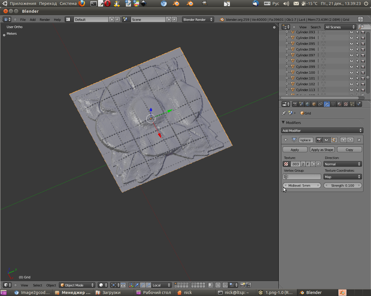

как это работает в картинках:
g-код полученный image-to-gcode Porog depth = 0 (11083 просмотра) <a class='original' href='./download/file.php?id=10616&mode=view' target=_blank>Загрузить оригинал (51.52 КБ)</a>
g-код полученный image-to-gcode Porog depth = 0.001 (11083 просмотра) <a class='original' href='./download/file.php?id=10617&mode=view' target=_blank>Загрузить оригинал (43.54 КБ)</a>
и собственно - требуемый резутат:
g-код рамки, черновой проход, фреза 6мм плоская (11049 просмотров) <a class='original' href='./download/file.php?id=10716&mode=view' target=_blank>Загрузить оригинал (43.18 КБ)</a>
:D
Делал из 2х половинок, а потом сшивал(вручную). На скрине я запечатлел как заканчивается выризатся первая половина и начала резать 2ую...

Гармонист писал(а):конечно это(поднять рельеф из изображения) можно сделать в Blender-e - поэтому это "бантик", но - очень красивый "бантик" )))
и его стоит реализовывать в последнюю очередь.
Да, в блендере за 2 минуты :):
Добавляем объект grid
Делаем ему subdivision 100х100 или 200х200 (в меню Tool shelf (T))
Снимок-21.png (11213 просмотров) <a class='original' href='./download/file.php?id=10351&mode=view' target=_blank>Загрузить оригинал (77.97 КБ)</a>
Создаем новую текстуру и выбираем для нее наше изображение
Снимок-22.png (11213 просмотров) <a class='original' href='./download/file.php?id=10350&mode=view' target=_blank>Загрузить оригинал (163.78 КБ)</a>
Снимок-23.png (11213 просмотров) <a class='original' href='./download/file.php?id=10349&mode=view' target=_blank>Загрузить оригинал (165.18 КБ)</a>
Добавляем нашему Grid модификатор Displace и устанавливаем нашу текстуру.
Снимок-24.png (11213 просмотров) <a class='original' href='./download/file.php?id=10348&mode=view' target=_blank>Загрузить оригинал (179.28 КБ)</a>
Потом крутим-вертим strenght:
Снимок-25.png (11213 просмотров) <a class='original' href='./download/file.php?id=10347&mode=view' target=_blank>Загрузить оригинал (281.16 КБ)</a>
Снимок-27.png (11213 просмотров) <a class='original' href='./download/file.php?id=10346&mode=view' target=_blank>Загрузить оригинал (343.23 КБ)</a>
